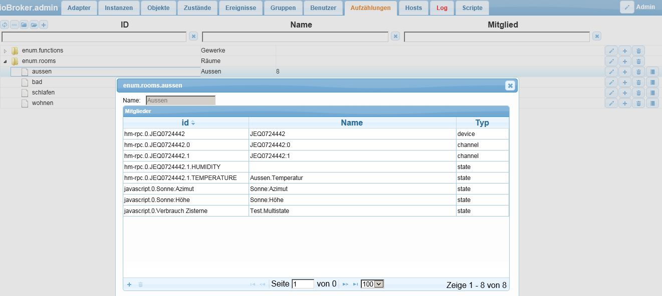

    wie kann ich aus dem Skript auf den Raum eines Gerätes zugreifen?
    Oder alternativ, wie kann ich die Struktur des enum.rooms auslesen, denn da sind ja alle Geräte hinterlegt?
    MfG
    Sissi

        • paul53P Offline
          @sissiwup:
          Oder alternativ, wie kann ich die Struktur des enum.rooms auslesen, denn da sind ja alle Geräte hinterlegt? `
          Versuche mal so:
          var rooms = getObject("enum.rooms.wohnzimmer").common.members;

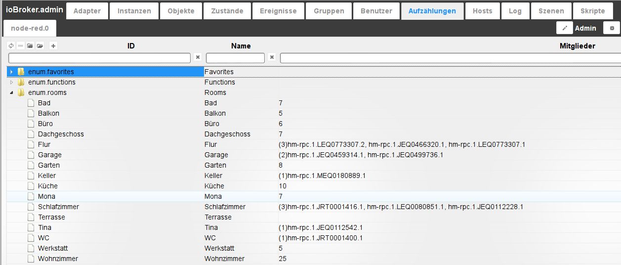

                das funktioniert, aber wie bekomme ich zuerst die Liste aller Zimmer?
                var rooms = getObject("enum.rooms").common.members;
                liefert eine leere Liste. Habe ich hier einen Knoten im Hirn?
                root@pi:/opt/iobroker# iobroker list enums
                rooms              (Rooms)
                favorites          (Favorites)
                Ist das korrekt, das der Enum nicht seine "Kinder" kennt?
                MfG
                Sissi
                1 CCU3 1 CCU2-Gateway 1 LanGateway 1 Pi-Gateway 1 I7 für ioBroker/MySQL
                • paul53P Offline
                  @sissiwup:
                  liefert eine leere Liste. `
                  Von der Objektstruktur her müsste es
                  var rooms = getObject("enum.rooms").members;
                  lauten, was allerdings auch eine leere Liste liefert, da das members array nicht ausgefüllt ist..
                  Da muss wohl Bluefox noch mal ran.

                                    var dp = getObject("hm-rpc.0.JEQ0035715.1.TEMPERATURE","rooms");
                                    log ("Raum: " + dp.enumNames);
                                    log ("RaumID: " + dp.enumIds);
                                    • paul53P Offline
                                      @sissiwup:
                                      wie weise ich denn den Raum den Channels zu? `
                                      Unter "Aufzählungen" in der Raumzeile den Button ganz rechts (Mitglieder) drücken; im Fenster "Mitglieder" das "+" links unten betätigen und das passende Objekt (Datenpunkt) auswählen.
                                      Anmerkung: Die CCU kennt Raumzuordnungen <u>ausschließlich</u> zu Kanälen.
