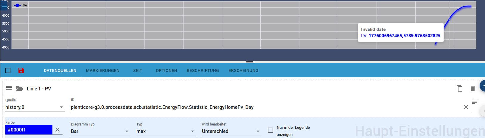

    ich bin grade dabei ein altes flot-Diagramm mit echarts neu zu bauen und hab da folgendes Problem:
    Ich wähle einen Datenpunkt aus (Quelle ist History-Adapter) und Diagrammtyp ist "Auto" und die Werte werden auch richtig angezeigt:
    Im Tooltip sieht man Datum/Uhrzeit und den Wert.
    Wenn ich jetzt den Diagrammtyp auf "Bar" ändere wird kein Balkendiagram erzeugt, wegen "invalid date", siehe Screenshot mit Tooltip:

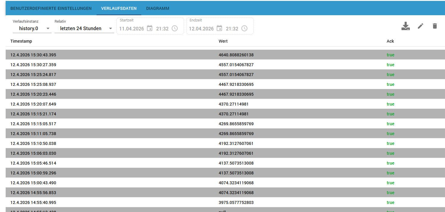

    Der angezeigt Wert "177600..." ist Unsinn und steht so auch nirgendwo in der History, ich hab die Einträge geprüft, sehen alle gut aus, hier nur mal ein Ausschnitt:
    Hat hier jemand eine Idee woran es liegen könnte? Ich hab das mit verschiedenen Datenpunkten ausprobiert, immer dasselbe Ergebnis. Typ "Auto" bzw "Linie" funktioniert, Typ "Bar" führt zu unsinnigen Werten.

      @amg_666 sagte:
      Das Problem von @dr.-bakterius (Link: https://forum.iobroker.net/topic/83690/echarts-zeigt-völlig-falsche-werte-an?_=1776021235583 )
      klingt für mich ähnlich, gabs dazu eigentlich eine Lösung?
      Nachdem ich das Diagramm gelöscht und komplett neu erstellt hatte, hat es funktioniert. Aber ob das bei dir auch so ist bezweifle ich. Irgendwie kommt mir echarts noch sehr unausgereift vor obwohl es nicht mehr gerade jung ist und flot schon vor längerer Zeit ersetzen sollte. Es kommt immer wieder mal zu seltsamen Verhalten, welches man oft nicht einmal nachstellen kann. Und da tut man sich dann auch schwer ein Issue anzulegen.

        @Dr.-Bakterius sagte:
        Das kann ich leider bestätigen. Ich wollte das echart neu anlegen und hatte das oben beschriebene Problem, nachdem ich ein chart für den 1. DP angelegt hatte.
        Insgesamt sollen 7 Datenpunkte im Diagramm angelegt werden. Ich hab die dann gestern nach meinem Post schonmal alle angelegt als Typ "Auto". Danach habe ich nochmal nur so zum Testen auf "BAR" umgeschaltet, läuft alles ohne Probleme.
        Ja, das jetzt für ein Issue nachzustellen und da vernünftige Infos zu liefern dürfte schwer fallen.
