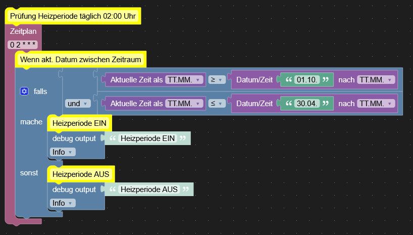

      Geht das so?
      Kann man auch direkt per CRON den Zeitraum übergeben?

        @Siggi0904 [sagte]: Kann man auch direkt per CRON den Zeitraum übergeben?
        Nein.

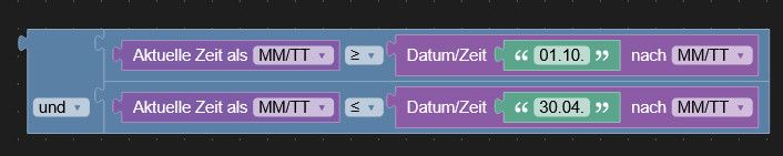

          Klingt plausibel. Ich habe den Cron auf 1 Uhr geändert.
          Geht der Vergleich auch so? Ich würde gern den Start und Ende der Heizperiode gern aus einem Datenpunkt nehmen,
          der gut lesbar ist. Also dann im Datenpunkt: 01.10. und 30.04. welche auch dann gut lesbar editiert werden können.
          • Siggi0904S Siggi0904

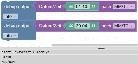

            @Siggi0904 [sagte]: Geht der Vergleich auch so?
            Nein. Der 01.10. wird falsch interpretiert und der 30.04. kann nicht gewandelt werden.

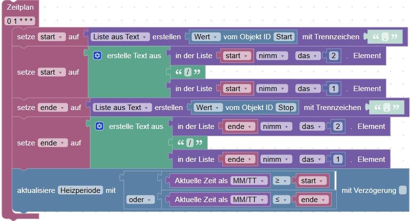

                  Ahh, sehr cool. Das Datum als Liste. Nicht übel. :-)
                  Dank dir.
                  • Siggi0904S Offline
                    Siggi0904S Offline
                    Siggi0904
                    Aber müsste da abschließend nicht auf "und" geprüft werden?
                      @Siggi0904 [sagte]: müsste da abschließend nicht auf "und" geprüft werden?
                      Nein. Dann würde nie geheizt, denn start > ende.

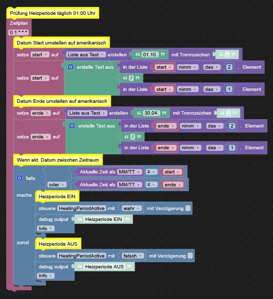

                        Final ist es dann so geworden. Muss jetzt noch die Variablen für die beiden Datumsangaben erstellen und anbinden.
