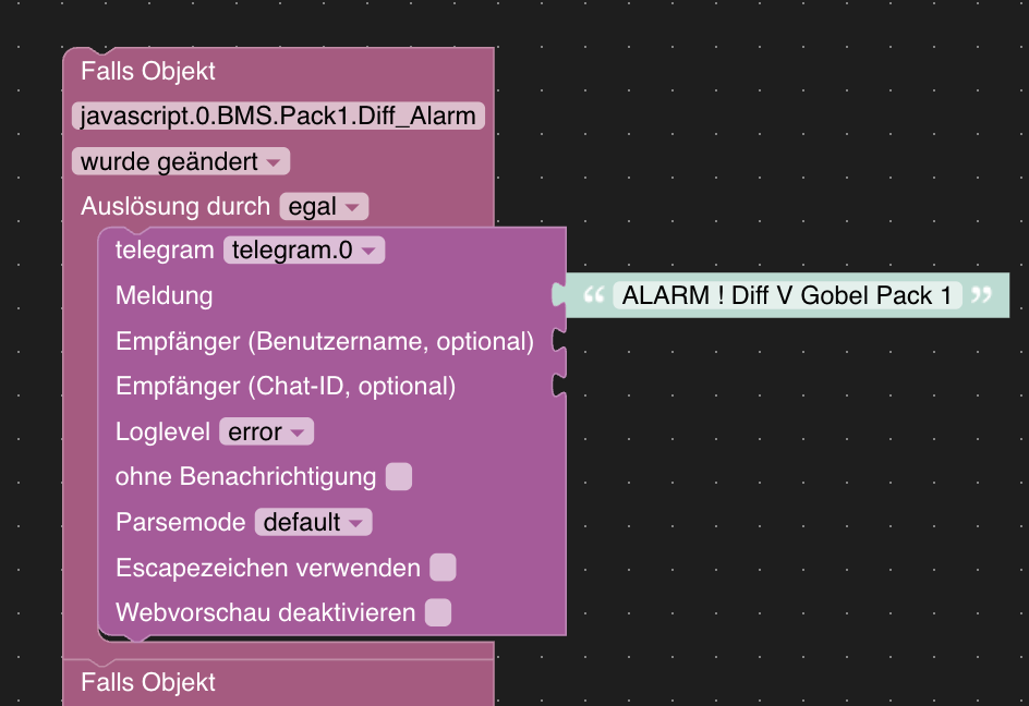

    Hallo!
    Ich hätte gerne die erste Meldung sofort, aber weitere dann Bsp. 5min verzögert.
    BG

      Ich glaube du solltest ein bisschen präziser werden, um konkreten Support zu erhalten.
      Sobald du irgendwann im Leben mal eine Meldung hattest, willst du alle weiteren 5min verzögert?
      Was ist hier der Sinn?
      Oder willst du den "Fehlerzähler" z.B nach 24h wieder zurücksetzen, damit wieder ein "erster" Fehler kommt?

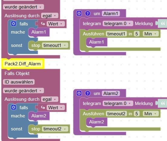

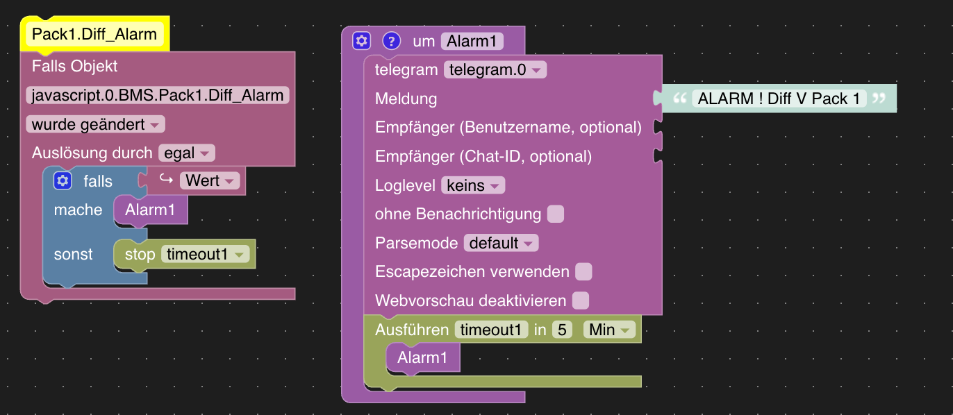

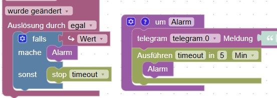

                • HumidorH Humidor
                  @paul53 OK, aber so kann ich das nicht nachbauen.
                  @Humidor [sagte]: so kann ich das nicht nachbauen.
                  Weshalb nicht?
                  Für mehrere Diff-Alarme:
                  HumidorH 1 Antwort Letzte Antwort
                    Weshalb nicht?
                    HumidorH Offline
                    HumidorH Offline
                    Humidor
                    @paul53 kannst nicht den code einstellen?
                    BG
                    paul53P mickemupM 2 Antworten Letzte Antwort
                    • HumidorH Humidor
                      @Humidor [sagte]: code einstellen?
                       <variables>
                         <variable type="timeout" id="timeout1">timeout1</variable>
                         <variable type="timeout" id="timeout2">timeout2</variable>
                       </variables>
                       <block type="comment" id="=El6]`O:ebyars6D*?VL" x="113" y="-712">
                         <field name="COMMENT">Pack1.Diff_Alarm</field>
                         <next>
                           <block type="on" id="FY6WQ{YIl`oFe?%^bIu/">
                             <field name="OID">ID auswählen</field>
                             <statement name="STATEMENT">
                               <block type="controls_if" id=";Q1QXKAWEQIf9vX:u-K!">
                                 <value name="IF0">
                                   <block type="on_source" id="otL#$WVydn?:mCak[_U-">
                                   </block>
                                 </value>
                                 <statement name="DO0">
                                   <block type="procedures_callnoreturn" id="+8gIvXj{Q-4FGSAhaGdT">
                                     <mutation name="Alarm1"></mutation>
                                   </block>
                                 </statement>
                                 <statement name="ELSE">
                                   <block type="timeouts_cleartimeout" id="1B}-1WLU5T31w{=3L5Y2">
                                     <field name="NAME">timeout1</field>
                                   </block>
                                 </statement>
                               </block>
                             </statement>
                             <next>
                               <block type="comment" id=":lv(af.XutD}4T/tswIH">
                                 <field name="COMMENT">Pack2.Diff_Alarm</field>
                                 <next>
                                   <block type="on" id="H[5``D@?{7T]UtV].5Sw">
                                       <block type="controls_if" id="{_)!Ci6]w]*l_N2iq)4^">
                                         <value name="IF0">
                                           <block type="on_source" id="h7RM%bZjC9]NJYNc3pBy">
                                           </block>
                                         </value>
                                           <block type="procedures_callnoreturn" id="=06W7/~i*qhh@u~xsFLh">
                                             <mutation name="Alarm2"></mutation>
                                           </block>
                                         </statement>
                                           <block type="timeouts_cleartimeout" id="jSjL7O@cYoquJ,$hD8R~">
                                             <field name="NAME">timeout2</field>
                                           </block>
                                         </statement>
                                       </block>
                                     </statement>
                                   </block>
                                 </next>
                               </block>
                             </next>
                           </block>
                         </next>
                       </block>
                       <block type="procedures_defnoreturn" id="}{KK5^Pyht`oT:/eTG-(" x="338" y="-612">
                         <field name="NAME">Alarm1</field>
                         <statement name="STACK">
                           <block type="telegram" id="@feOZ(0a*)xAYZ+=]AQi" inline="true">
                             <field name="INSTANCE">.0</field>
                             <field name="LOG"></field>
                             <field name="DISABLE_WEB_PAGE_PREVIEW">FALSE</field>
                             <value name="MESSAGE">
                               <shadow type="text" id="/3=|(MlHItuAy_MIv=*#">
                                 <field name="TEXT">ALARM ! Diff V Pack 1</field>
                               </shadow>
                             </value>
                             <next>
                               <block type="timeouts_settimeout" id="K=d[@04E)d=`%JpG/m(N">
                                 <field name="DELAY">5</field>
                                 <field name="UNIT">min</field>
                                   <block type="procedures_callnoreturn" id="$%G${lD}k#JLOJbdQ?ll">
                                   </block>
                                 </statement>
                               </block>
                             </next>
                           </block>
                         </statement>
                       </block>
                       <block type="procedures_defnoreturn" id="yUBGt_t|]-8*yqS?1-H," x="338" y="-362">
                         <field name="NAME">Alarm2</field>
                           <block type="telegram" id="!S^rVnnhl11^t%xW=TG`" inline="true">
                               <shadow type="text" id="~3Xwov~{C*o.bL3!%Qlj">
                                 <field name="TEXT">ALARM ! Diff V Pack 2</field>
                               </shadow>
                             </value>
                             <next>
                               <block type="timeouts_settimeout" id="sY#P|YP70$GD6C+07K]y">
                                   <block type="procedures_callnoreturn" id="s|1$BcAvAKY7YqUr*chW">

                      Bei der Auswahl des zu stoppenden Timers muss man aufpassen, da der Import sie durcheinander bringt!
                      • HumidorH Humidor
                        mickemupM Online
                        mickemupM Online
                        mickemup
                        @Humidor
                        Die wenigen Blöcke sind doch schnell zusammengeschustert ;-)
                        Frage rein aus Interesse: Warum willst du alle 5min eine Warnung, dass der Fehler noch existiert?
                        Einfach damit das System dich nervt? ;-)
                        Bei mir reicht es jeweils eine Meldung zu erhalten, wenn Fehler nicht mehr existieren...
                        Grüsse
                           <variables>
                           </variables>
                                   </shadow>
                                 </value>
                                 <next>
                                       </block>
                                     </statement>
                                   </block>
                                 </next>
                               </block>
                             </statement>
                           </block>
                                   </shadow>
                                 </value>
                                 <next>
                                       </block>
                                     </statement>
                                   </block>
                                 </next>
                               </block>
                             </statement>
                           </block>
                          </xml>
                          HumidorH Offline
                          HumidorH Offline
                          Humidor
                          schrieb am zuletzt editiert von Humidor
                          @paul53 Danke, du triggerst eine Funktion Alarm1, die selbstständig alle 5min ausgeführt wird, außer der Trigger stoppt diese.
                          BG
                          252
