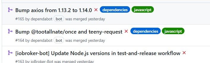

            Generell solltest du auch keine PRs mergen bei denen die Test nicht OK sind (rotes Kreuzerl). Wenn du nicht genau weißt was du tusts bringt dir das nur zusätzliche Probleme:
            Support Repositoryverwaltung.
