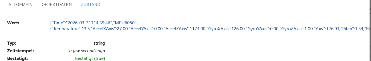

    Servus,

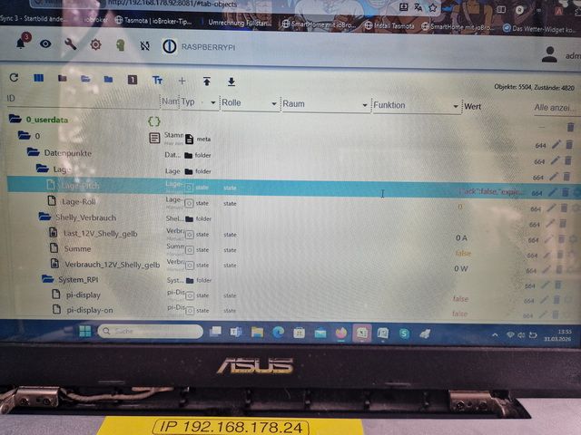

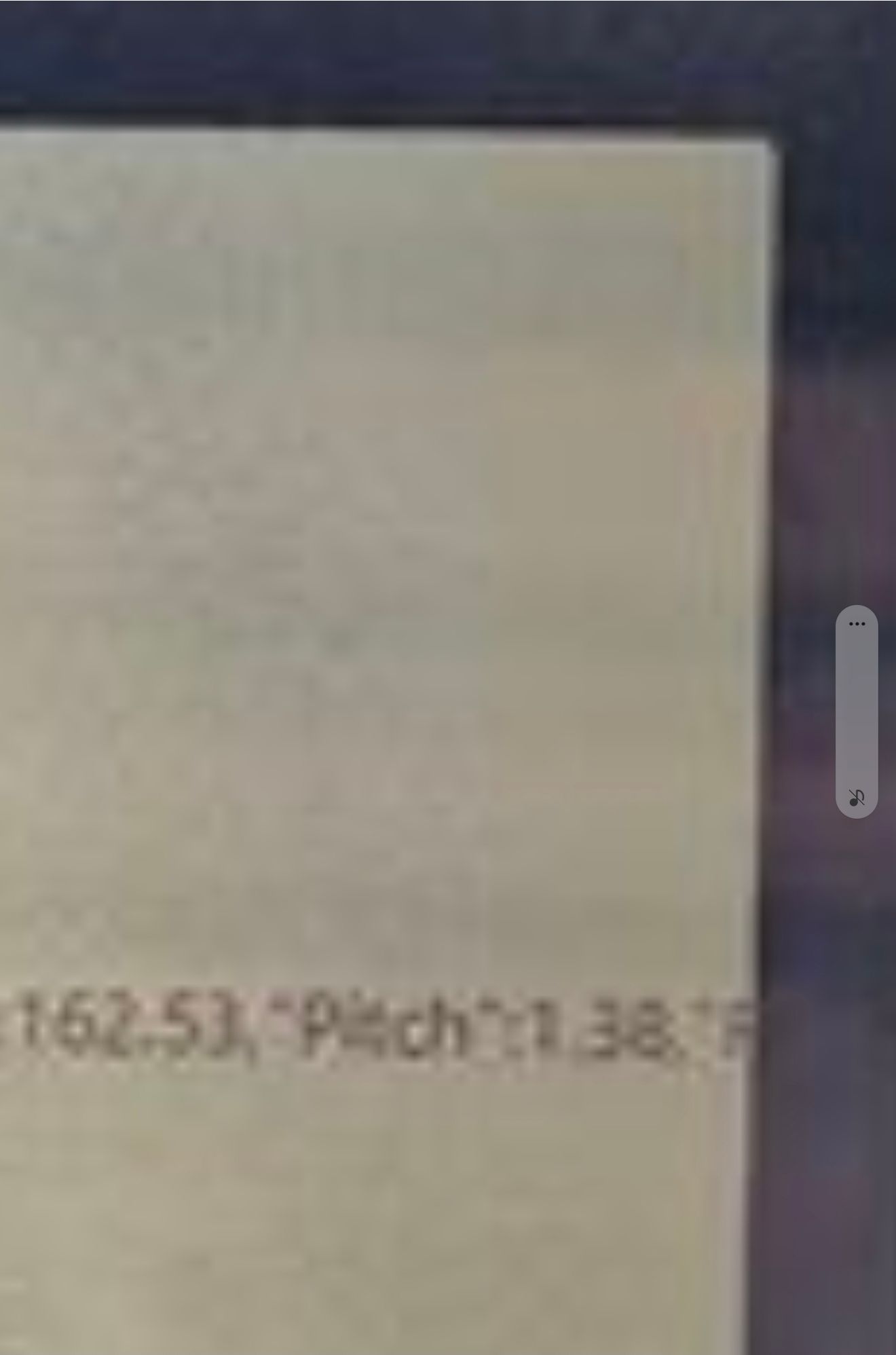

    ich benötige Hilfe beim auslesen meines MPU6050, welcher über ein ESP32 mit Tasmota läuft. Habe es schon nach dem https://forum.iobroker.net/topic/84086/json-2-werte-auslesen-und-in-anderen-datenpunkt-schreiben/2 Beispiel probiert, will aber nicht so klappen. Bekomme als Werte immer nur ("ack":true).
    Was mache ich falsch.
    Brauche da die Werte Pitch und Roll
    LG Daniel

      @RSSB123 sagte:
      Es fehlt das Blockly bzw. der Versuch um ggf. verbessern zu können. Bitte als echten Screenshot und nicht als Kamerabild. Screenshots von Protokollen, die man schlecht lesen kann wenn man helfen soll sind ja inzwischen schon oft state of the art, aber echte Bildschirmfotos per Kamera, gespickt mit jeder Menge Reflexionen durch Licht (die kaum was erkennen lassen), sind neu. Mir jedenfalls.

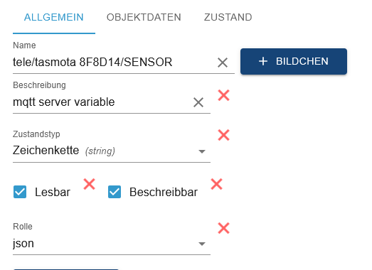

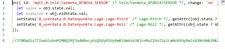

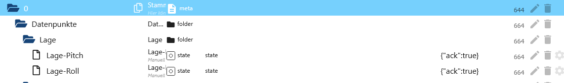

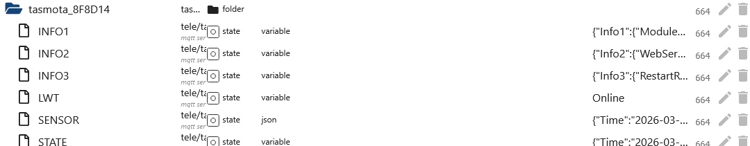

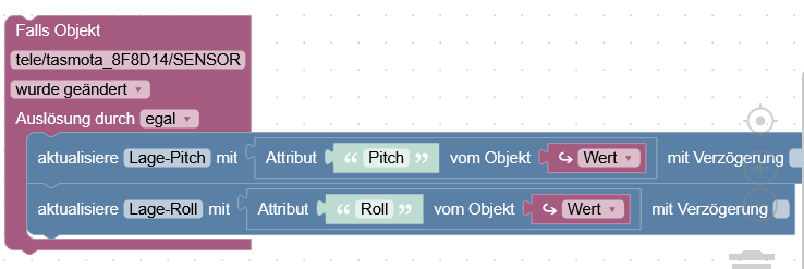

          So jetzt mit Screenshots

            @RSSB123 sagte:
            Selbst wenn das zu entziffern wäre
            Hast du einiges von dem Gewünschten abgeschnitten
            edit:
            In der Textversion hast du es ebenfalls geschafft
            Edit2:
            Lässt sich immer noch nicht als Text kopieren und in einen Parser einfügen!
            Ins Blaue:
            Schreib mal 1.Pitch als Attribut

                  @paul53 Super,danke dir. Hätte jetzt nicht damit gerechnet das da was fehlt.
                  Jetzt zeigt er die Werte an.
