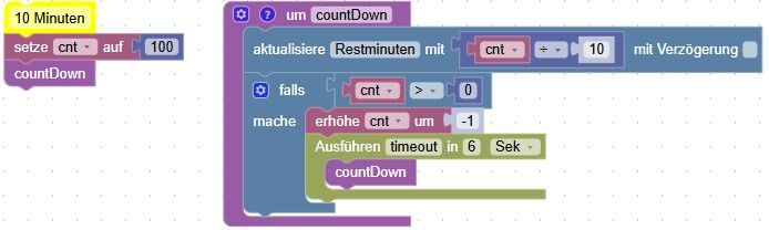

    wenn man den "Ausführen timeout" Block nimmt macht er eine Verzögerung von z.B. 10 Minuten und führt dann etwas aus. Kann man den aktuellen Wert von dem Counter den er von 10 Minuten nach 0 herunterzählt abfragen und in einen Datenpunkt schreiben?
    • R Ritter
      @Ritter sagte: Kann man den aktuellen Wert von dem Counter den er von 10 Minuten nach 0 herunterzählt abfragen und in einen Datenpunkt schreiben?
      Nein. Dafür kann man ein Intervall zusammen mit einer Countdown-Variablen verwenden.

          @Ritter
          Beispiel:
