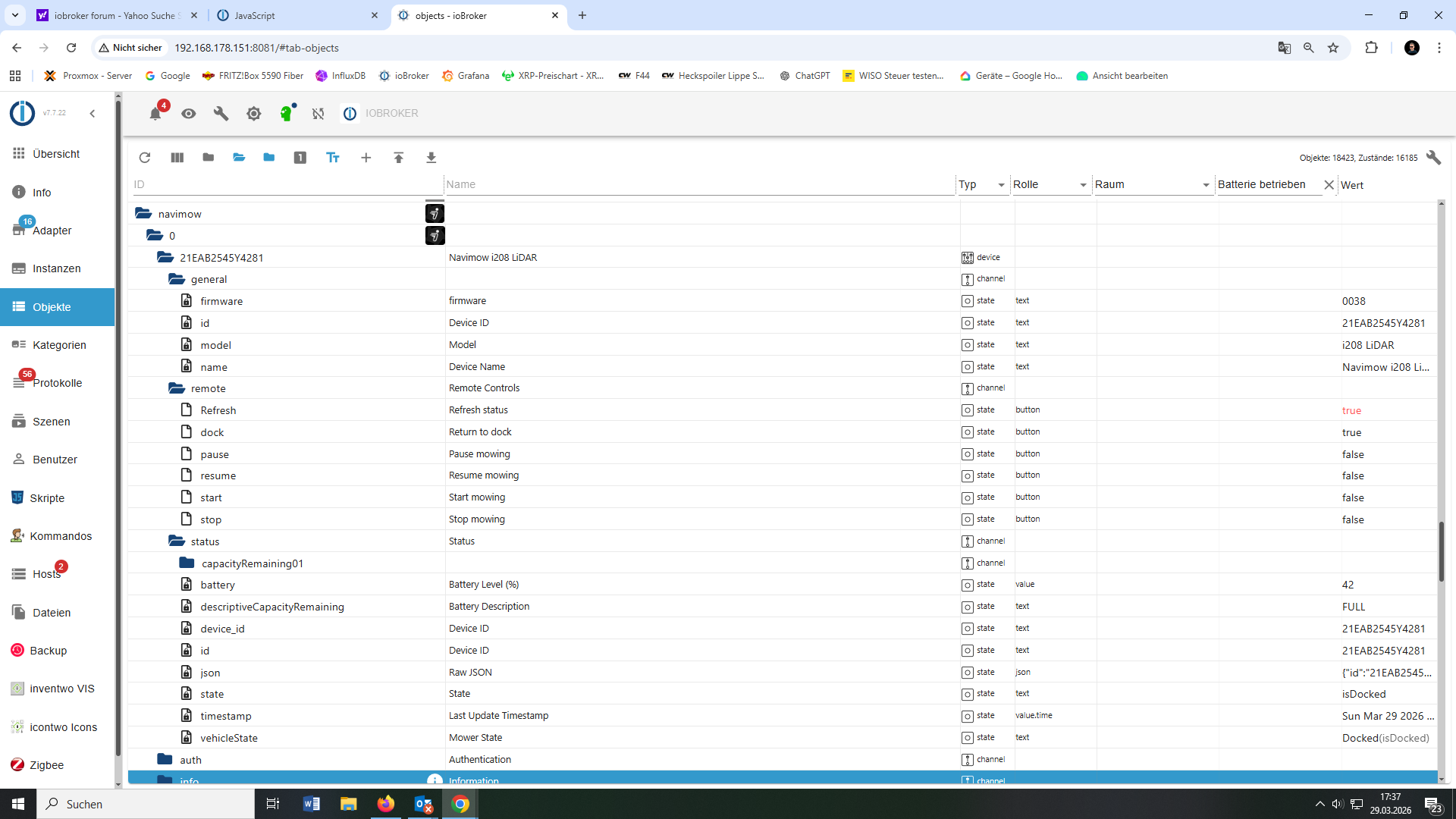

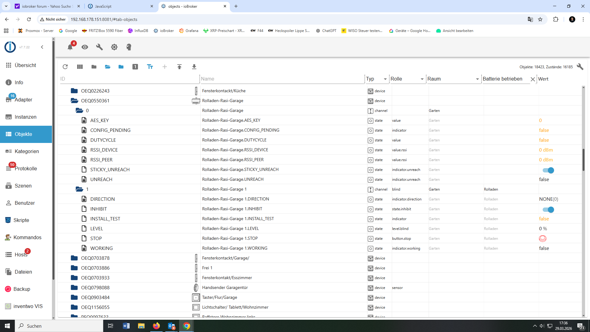

    IMG_1970.png Hallo
    We kann mir mal helfen.
    Ich habe einen Rasenrobotor der Firma Navimow i208 in ioBroker mit den Datenpunkten siehe Photo.
    Dann habe ich eine Garage mit Rolltoor Elektrisch das auch in ioBroker ist mit den Datenpunkten siehe Photo.
    Ich möchte gerne eine Steuerung haben, wo ich ein Taster auf mein Tablett drücke und das Rolltoor aufgeht und nach 2 Minuten soll der Mäher aus ger Garage fahren und seine arbeit verrichten , und wenn er wieder angedockt hat an der Kadestation dann soll das Rolltoor wieder schliessen.

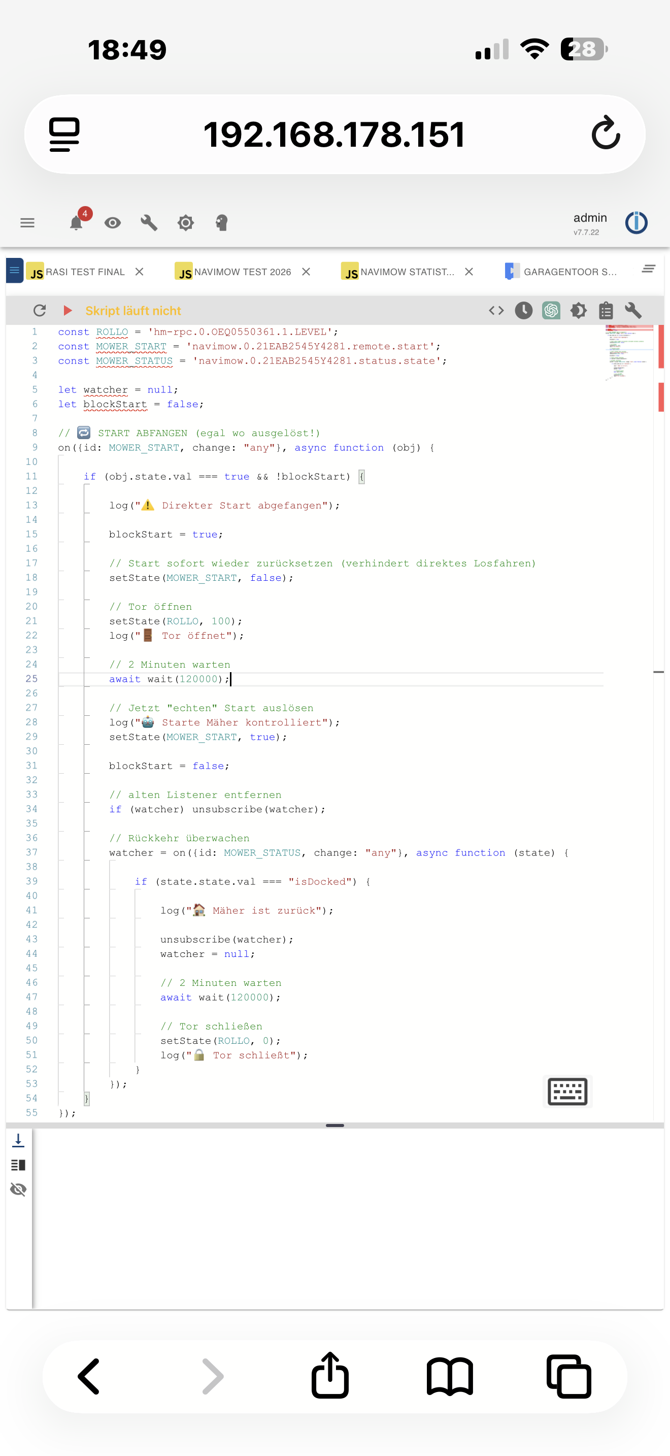

    Ich habe esa mal versucht so wie im crypt, aber dann geht das rolltoor gleichzeiti mit dem start des mähers auf.
    Ich würde mich sehr über Eure Hilfe freuen, wenn mir da mal jemand was basteln könnte.
    Bilder von den Datenpunkten und mein crypt
    const ROLLO = 'hm-rpc.0.OEQ0550361.1.LEVEL';
    const MOWER_START = 'navimow.0.21EAB2545Y4281.remote.start';
    const MOWER_STATUS = 'navimow.0.21EAB2545Y4281.status.state';
    JasonTemp.txt
