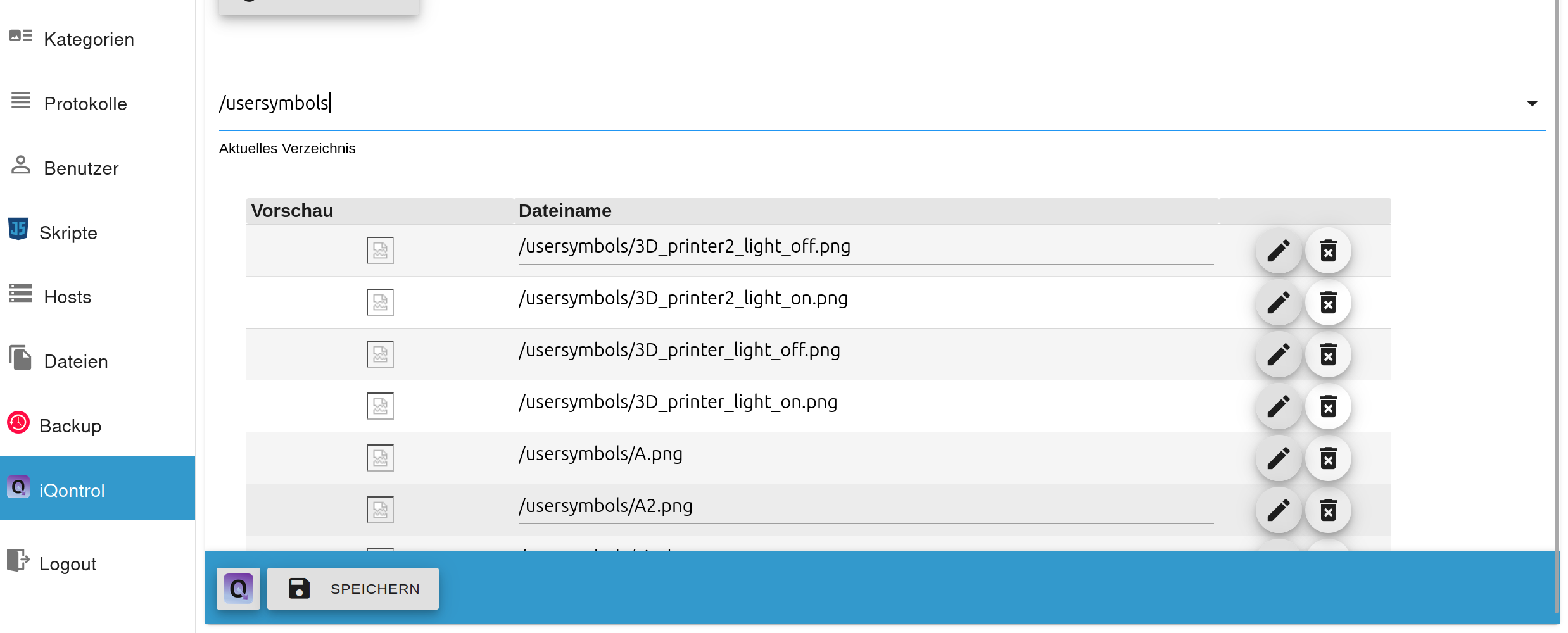

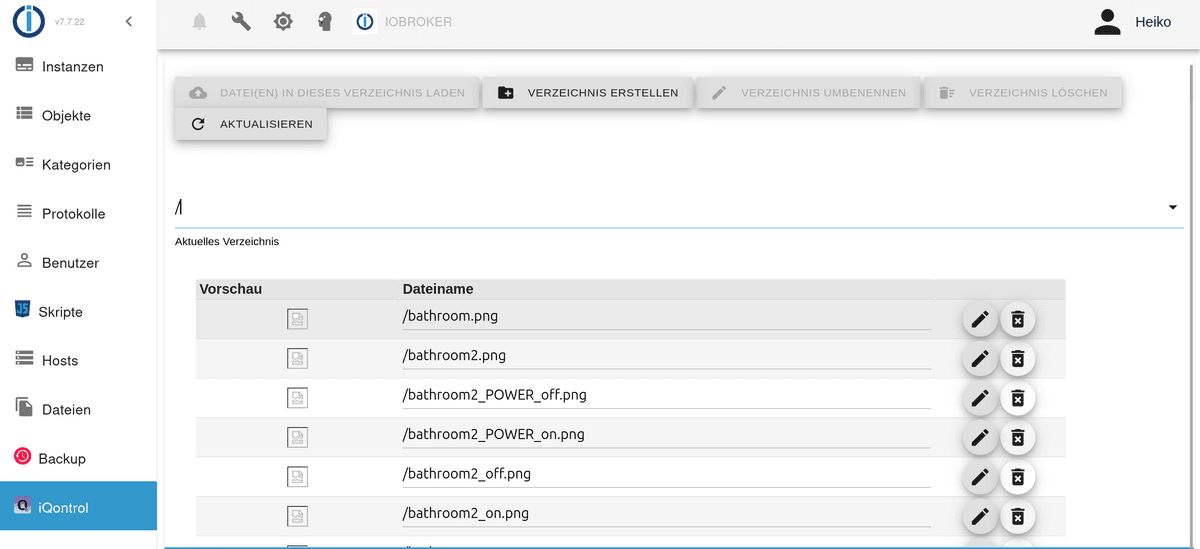

    seit einiger Zeit werden die icons in der iQontrol Konfigurationsseite nicht mehr angezeigt:

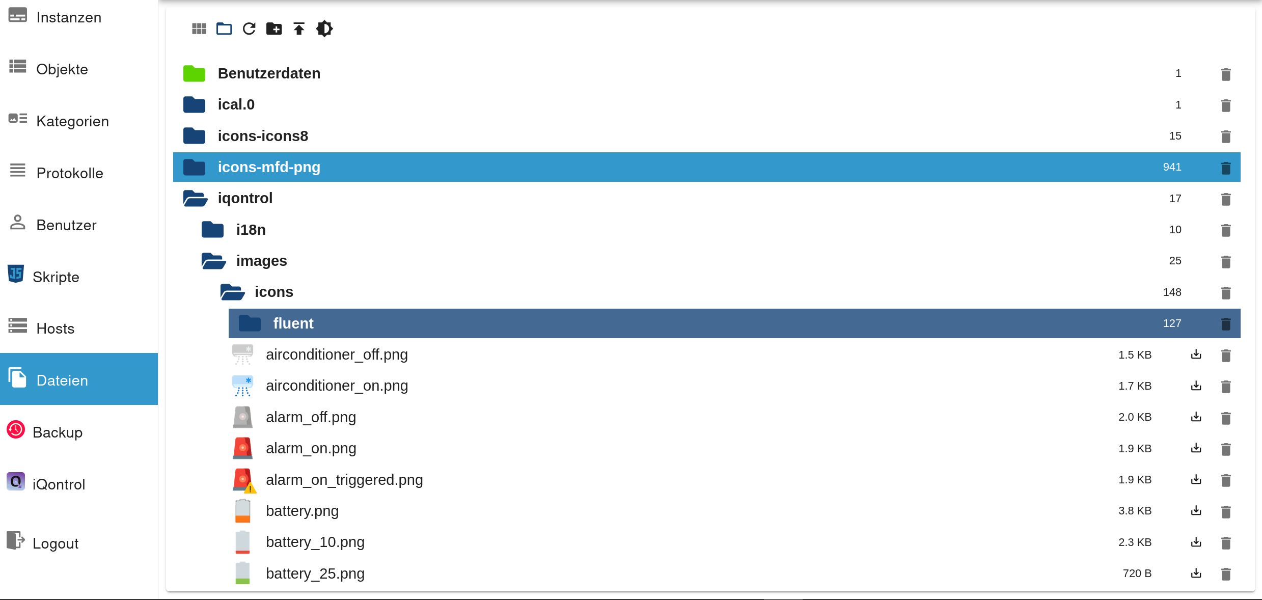

    Hier sieht alles gut aus:

    Die Icons werden im Dateimanager und in der Vis normal angezeigt. Nur in der Konfigurationseite kann ich keine Icons sehen.
    Hat eventuell jemand eine Idee an was das liegen könnte?
