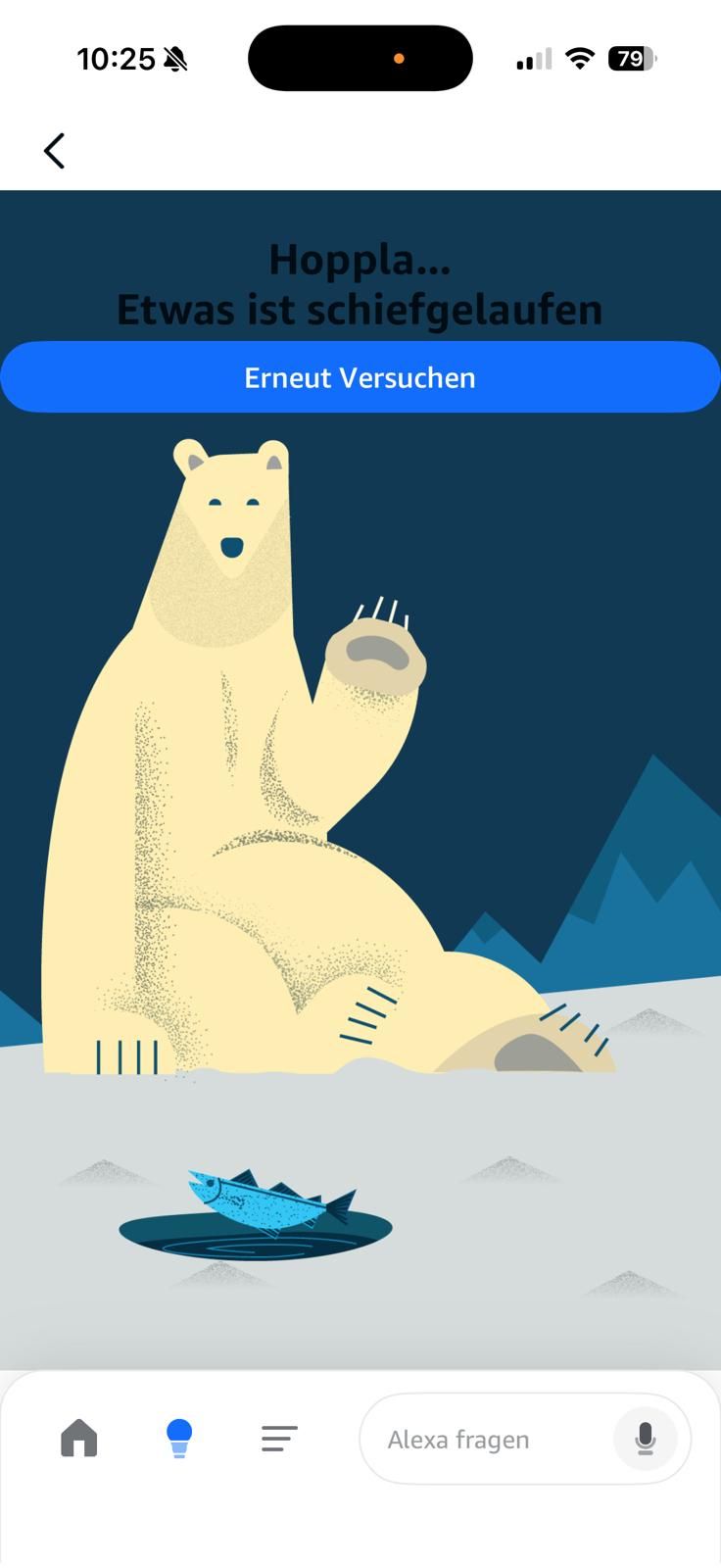

            Bei mir ist das Problem noch seltsamer. Ich bekomme keine Temperaturwerte mehr übermittelt. Wenn ich den Datenpunkt neu anlege, sagt Alexa immer, dass sie keine neuen Geräte gefunden hat, aber der Temperatursensor taucht in Alexa auf. Beim anklicken kommt dann aber immer eine Seite mit "Hoppla, es ist etwas schiefgelaufen"
            Alte Geräte wie Lampen und Steckdosen lassen sich steuern und auch neu hinzufügen und steuern. Ich habe auf 5.0.7 zurückgerollt.
