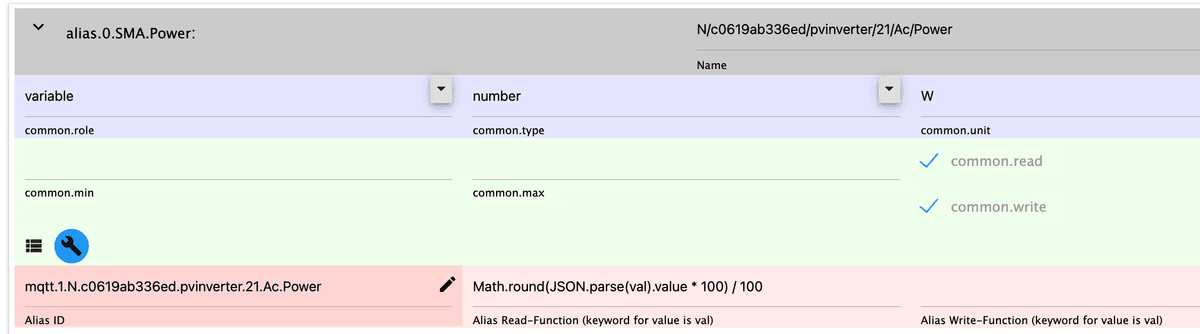

    Alias:

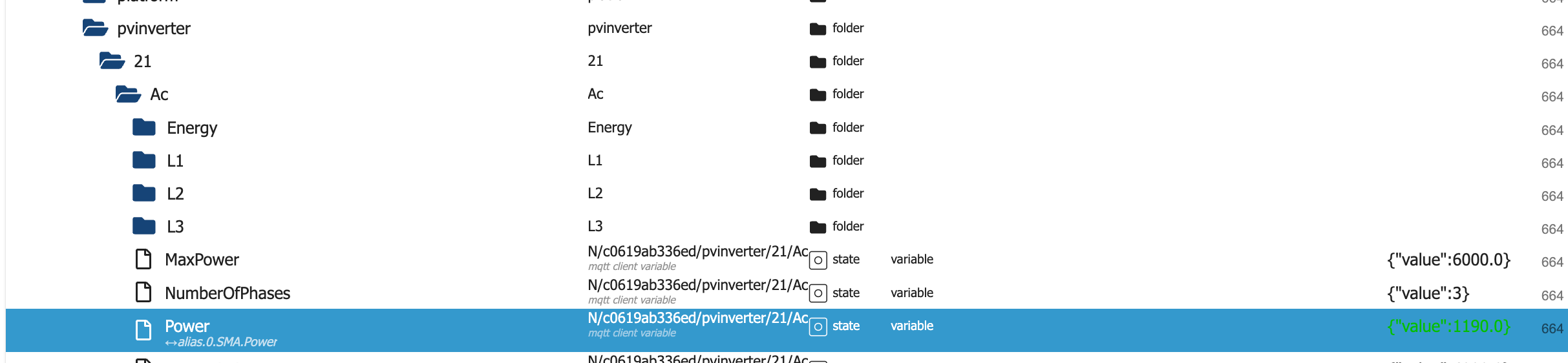

    der Mqtt Wert:
    Meine Vermutung, der Wert ist auch mal nicht gesetzt oder null, wie kann ich die Fehlermeldung verhindern?

      Alias:

      der Mqtt Wert:

      @Humidor sagte: null, wie kann ich die Fehlermeldung verhindern?
      Per Alias kann man es nicht verhindern, denn es wird auf jede Aktualisierung des Zeitstempels reagiert.
      In einem Skript kann man prüfen, ob ein Objekt mit dem Attribut "value" vorhanden ist.
      const idMPower = 'mqtt.1...'; // ID anpassen!
      const idUPower = '0_userdata.0.SMA.Power';
      on(idMPower, function(dp) {
          if(typeof dp.state.val == 'string' && dp.state.val.includes('value')) {
              setState(idUPower, Math.round(JSON.parse(dp.state.val).value * 100) / 100, true);

          @Humidor sagte: den Umweg will ich mir nicht geben müssen
          Das Problem beim Alias ist, dass bei jeder Aktualisierung des Zeitstempels ein Wert in den Alias geschrieben wird. Man könnte auch in der Lesekonvertierung eine Prüfung einbauen, würde dann aber ein oldVal benötigen, um nicht einen unsinnigen Wert zu schreiben.
