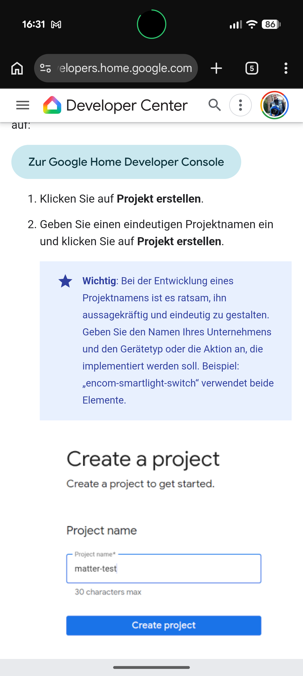

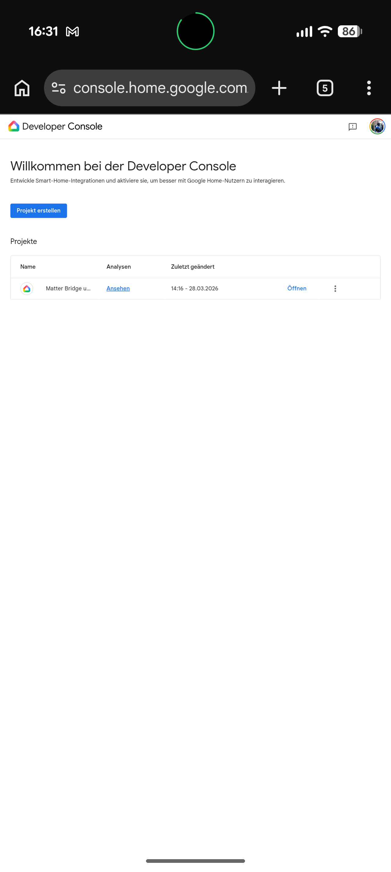

            Um die Bridges bei Google anlernen zu können musste man ein Developer Projekt anlegen und die Hersteller und produktid dort hinterlegen, da die unzertifizierten geräte sonst nicht angelernt werden konnten. Das habe ich versucht und bin kläglich gescheitert.
            Wenn man dieses gerät mit Hersteller und produktid anlegt muss man einen geräte Typ angeben. Habe erst verzweifelt weil es keine Bridge gibt als Gerätetyp.der benötigte Typ ist Kontrolleinheit.
            Nachdem ich dieses Projekt angelegt habe und den Adapter neu gestartet hatte (1.0.0 übrigens) könnte ich sie ohne Probleme anlernen.
            Ohne dieses Projekt lässt sich das unzertifizierten Gerät wohl garnicht anlernen.

              @Dragon sagte in Matter Bridges [solved]:
              Kannst du bitte einmal einen Screenshot posten, wo du das konfiguriert hast? Ich kann mich nicht erinnern, das ich das bei mir einrichten musste und bei mir kann ich nicht zertifizierte Geräte in Google Home anlernen.
