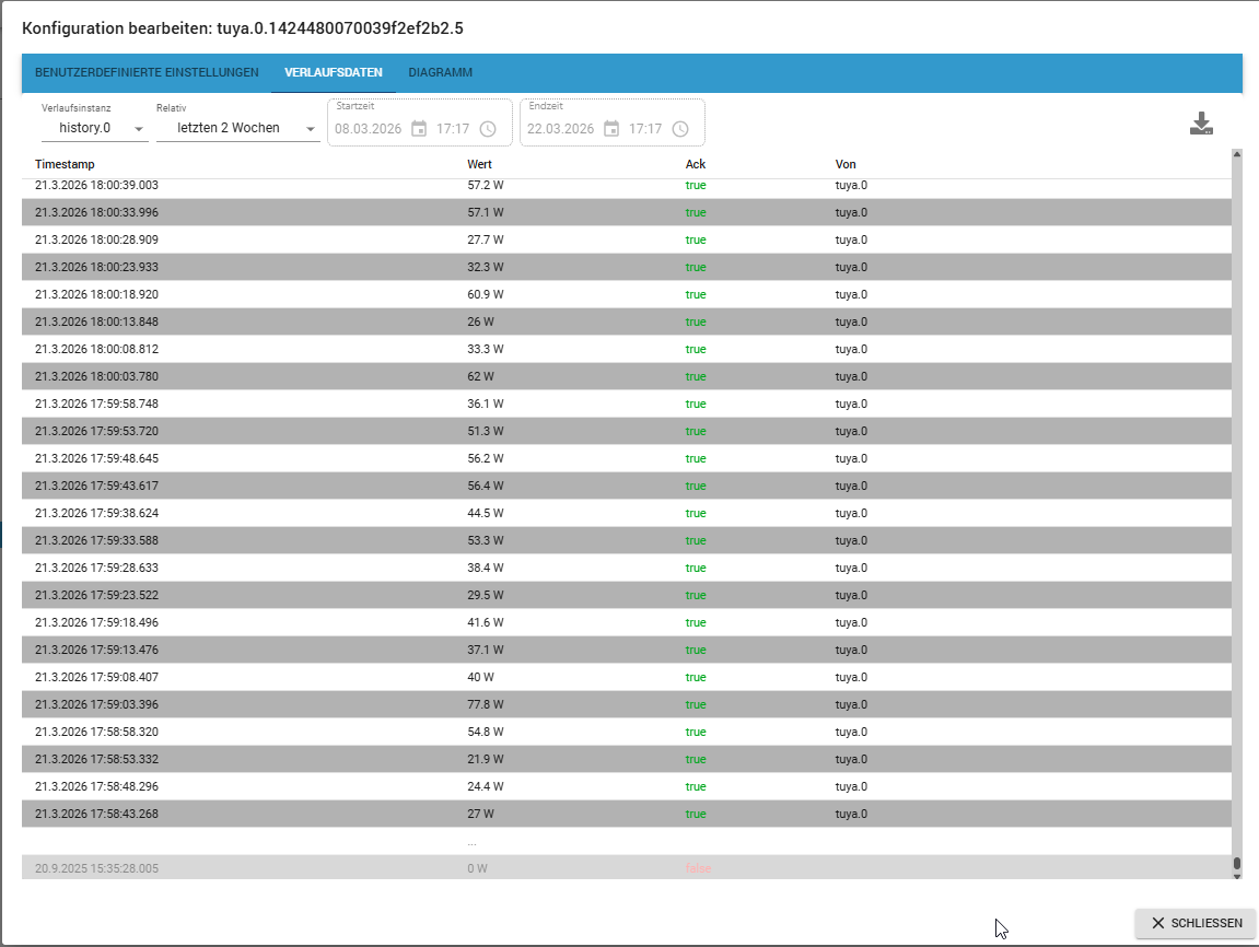

    mein Historie Adapter zeigt nicht den angeben Zeitraum den ich gern sehen möchte.
    Es werden mir hier lediglich die letzten 1, 5 Tage gezeigt und auch beim Download der Daten wird mir nicht mehr angezeigt. In den Einstellungen habe ich den Zeitraum von 6 Monaten eingestellt.
    Woran kann es liegen das ich nicht nicht Daten angezeigt bekomme?

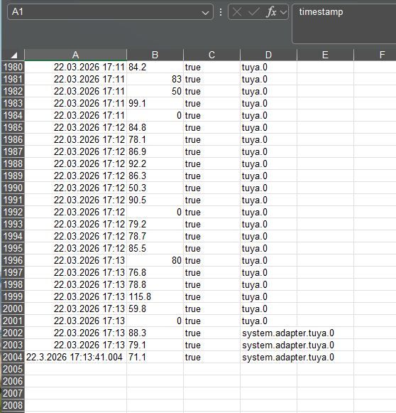

      @Yoda sagte in Adapter Historie zeigt nur die letzten 2 Tage:
      weil der gewünschte Zeitraum wahrscheinlich mehr als 500 Werte enthält

        Anhand der Anzahl der Export Zeilen gut möglich das es zu viele Werte sind,
        wobei ich nicht sehe das hier eine Begrenzung bei 500 wäre.
        Gebe es eine Lösung für mich?
          was meinst du damit?
          scheibchenweise mit benutzerdefiniert arbeiten
