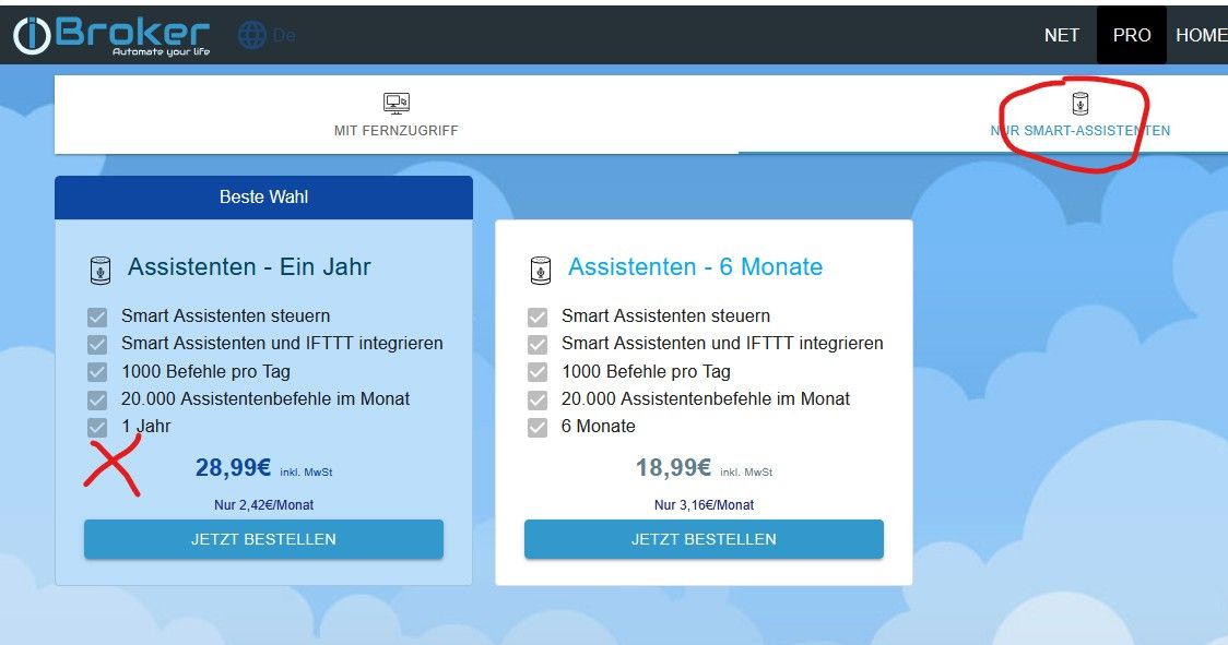

          @Wuschl wie kommst du auf 60€?
          gruß vom Woody
          • Michael SchmittM Online
            Michael Schmitt
            • W Offline
              W Offline
              Wuschl
              Oh sorry, du hast recht, sind dann 28,99€, um meinen Fernseher 2mal am Tag ein und aus zu schalten.
              • W Wuschl

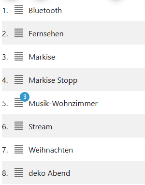

                            Ich habe nur 8 Geräte, und von diesen momentan eigentlich nur 2 in benutzung, Fernsehen und Musik-Wohnzimmer.
                            Die Alexa App habe ich nicht in benutzung....
