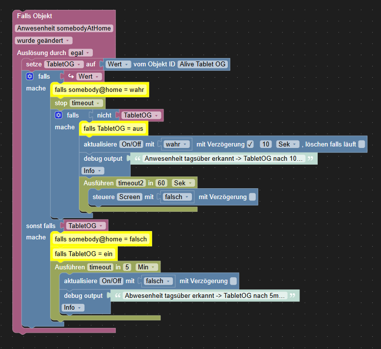

    Hi Leute,
    ich möchte mein vis-Tablet anwesenheitsabhängig ein und ausschalten.
    Dazu hätte ich mir folgendes Script zusammengeklickt:
    Ich vermute, dass ich ein Problem mit den timeouts habe.
    Wenn der Status von anwesend auf abwesend wechselt, dann schaltet er das Tablet immer aus, egal ob innerhalb des 5min timeouts der Status wieder von abwesend auf anwesend wechselt.
    Ich finde leider den Fehler nicht und wäre für Hilfe dankbar.
    Beste Grüße

      @Qlink sagte in Anwesenheitsscript mit timeout tut nicht ganz wie es soll:
      oder screen auf false?
      was ist screen?
      was ist onOff?
      was ist alive tablet og?
      und ein / in der ID(??) geht gar nicht.
      Welche debug Meldung(en) stehen dann im log?

        @Homoran sagte: ein / in der ID(??) geht gar nicht.
        Blockly zeigt den Namen, wenn DP vorhanden.

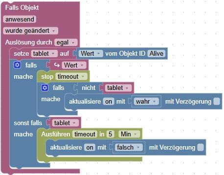

            @Qlink sagte: Problem mit den timeouts
            Der Timeout muss bei jeder Anwesenheitserkennung gestoppt werden. Prinzip:

              Vielen Dank für deine Hilfe !
              Habe ich dein Script so richtig interpretiert ?
              Vor allem bei dem "sonst falls TabletOG" bin ich mir nicht ganz sicher...
              Das sonst falls beinhaltet bereits "somebody@home = falsch" richtig ?
              beste Grüße
              • Q Qlink
                beste Grüße
                @Qlink sagte: Das sonst falls beinhaltet bereits "somebody@home = falsch" richtig ?
                Richtig, sonst = nicht Wert = abwesend.

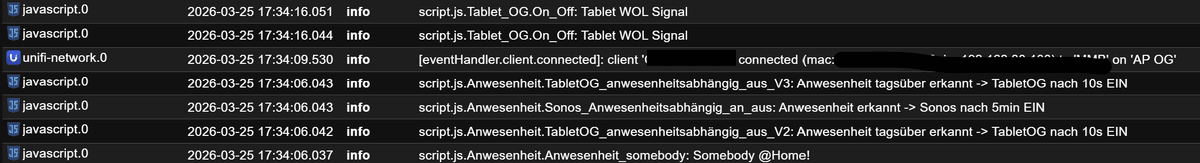

                  @paul53 Hast du eine Idee, warum das Script doppelt triggert ?
                  • Q Qlink
                    @Qlink sagte: Idee, warum das Script doppelt triggert ?
                    Passiert es wirklich? Ich sehe zwei Skripte triggern: V2 und V3.
                    • Q Offline
                      Q Offline
                      Qlink
                      🙈 Danke für den Hinweis. Wer lesen kann ist klar im Vorteil 😁
