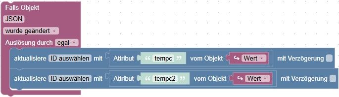

    ich komme leider bei einem Blockly nicht weiter.
    Es geht um ein JSON, aus dem ich gerne 2 Werte hätte.
    Ich hätte gerne tempc und tempc2 aus dem JSON in 2 getrennten Datenpunkten.
    Ich komme leider nicht weiter. Ich dachte ich muss mit der Konvertierung JSON nach Objekt arbeiten. Aber ich weiß nicht weiter.
    Kann mir jemand helfen?
    Anbei mein aktuelles Blockly. Es kommt aber nur 0 in den angelegten Datenpunkten an.

      @wusa sagte: Anbei mein aktuelles Blockly.
      Das JSON ist sicherlich im Wert des Trigger-Datenpunktes enthalten.
      Man kann auch Alias-DP mit Lesekonvertierung verwenden. Beispiel für Konvertierung:
      JSON.parse(val).tempc

        Perfekt. Vielen lieben Dank!
        Eine Antwort und es läuft!
