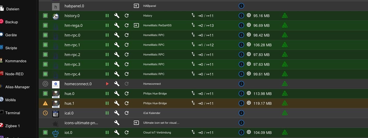

          Instanzen

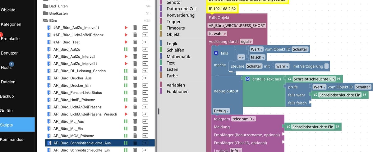

          Scripte

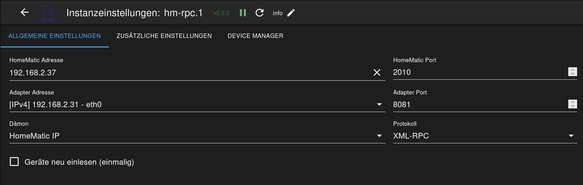

          RPC Konfig

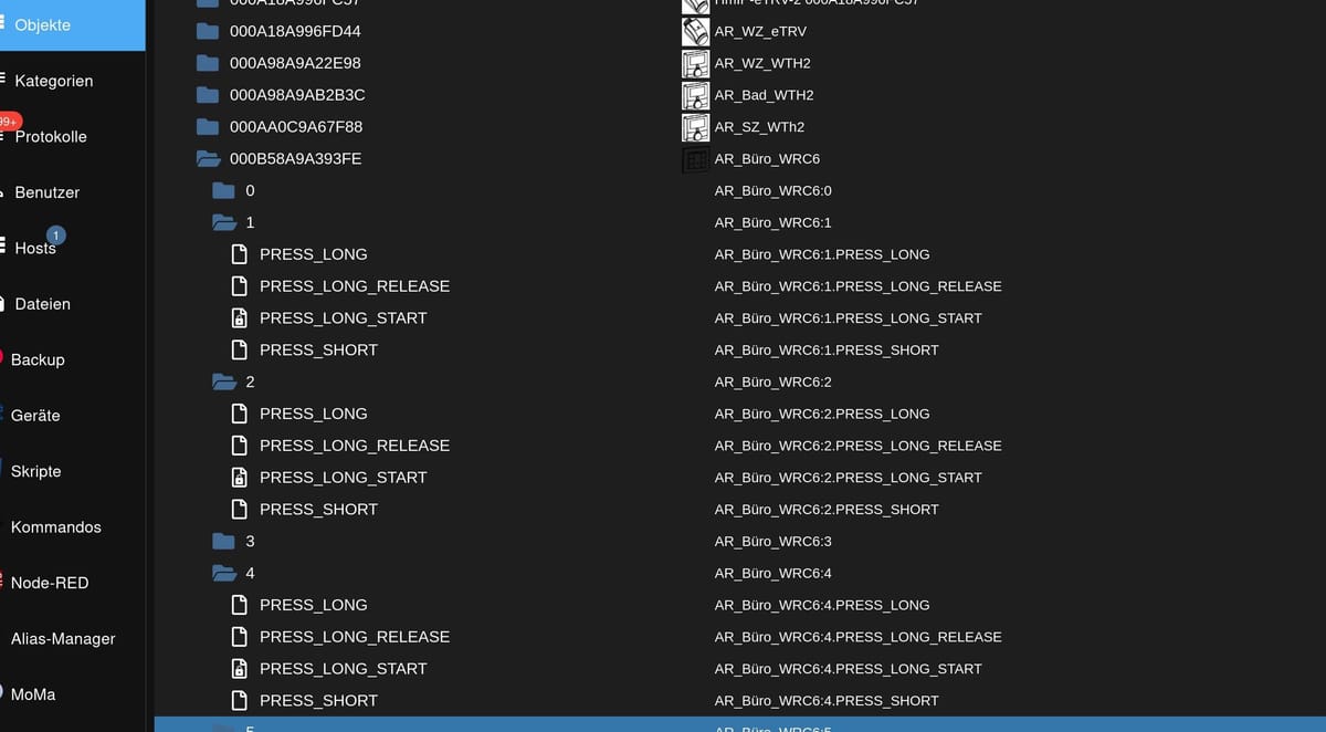

            Objekte

            Erster Blick zeigt einen PRESS_SHORT.
            Ist das ein batteriebetriebener (Wand-)Taster?
            gibt es für den ein Dummy-Programm in der CCU?
            @Atticus sagte in Verbindung iobroker Homematic:
            Objekte
            ich brauchte die
            die Objektdaten des darin enthaltenen Trigger-DP
            ist aber möglicherweise schon erledigt

                  @Atticus sagte: RPC Konfig
                  Der Adapter Port sollte laut Doku 0 sein.
