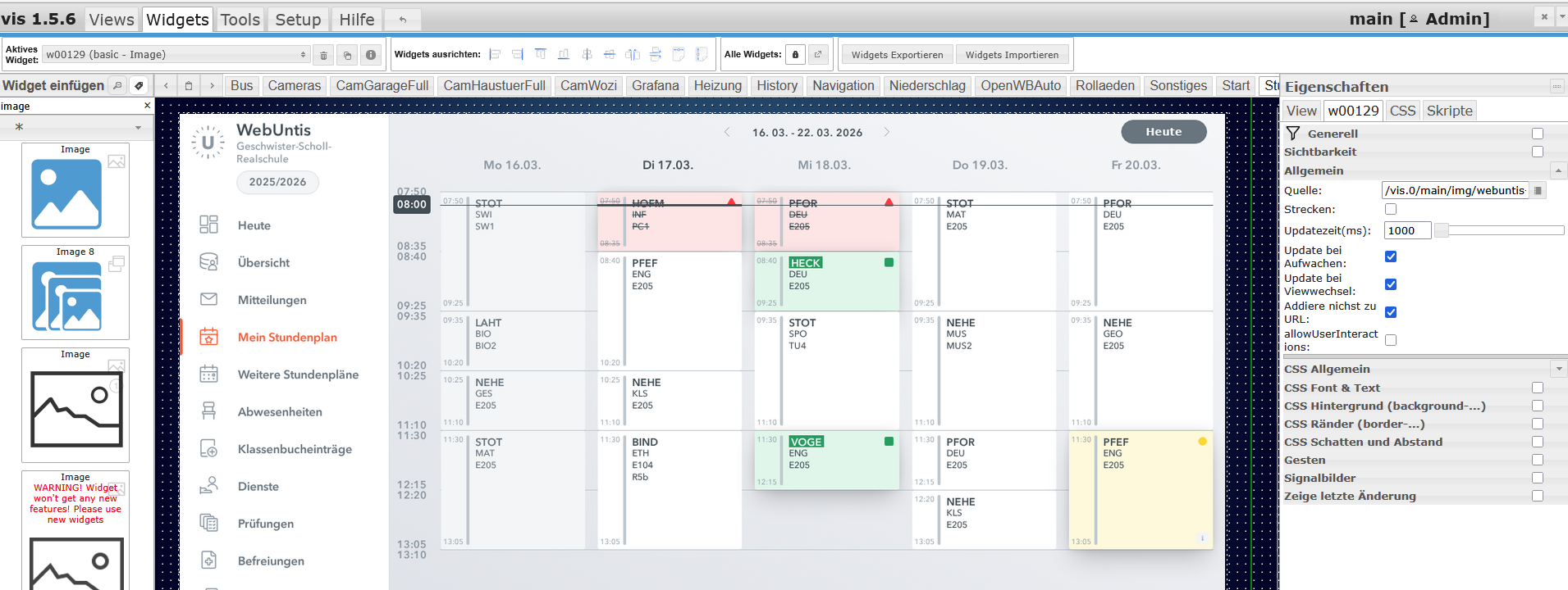

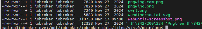

    da mein Sohn für den Stundenplan Webuntis nutzt, ziehe ich mir stündlich über ein Shellkript ein Screenshot den Stundenplan, welchen ich in meiner vis darstelle. Der Screenshot wird zuverlässig unter /opt/iobroker/iobroker-data/files/vis.0/main/img/webuntis-screenshot.png gespeichert.
    In vis sehe ich das Bild im entsprechenden Ordner jedoch scheint es dort bereits nicht aktualisiert werden:
    Den Pfad habe ich (wie schon einige andere Bilder) wie folgt angegeben:
    In meiner vis sehe ich folgendes:

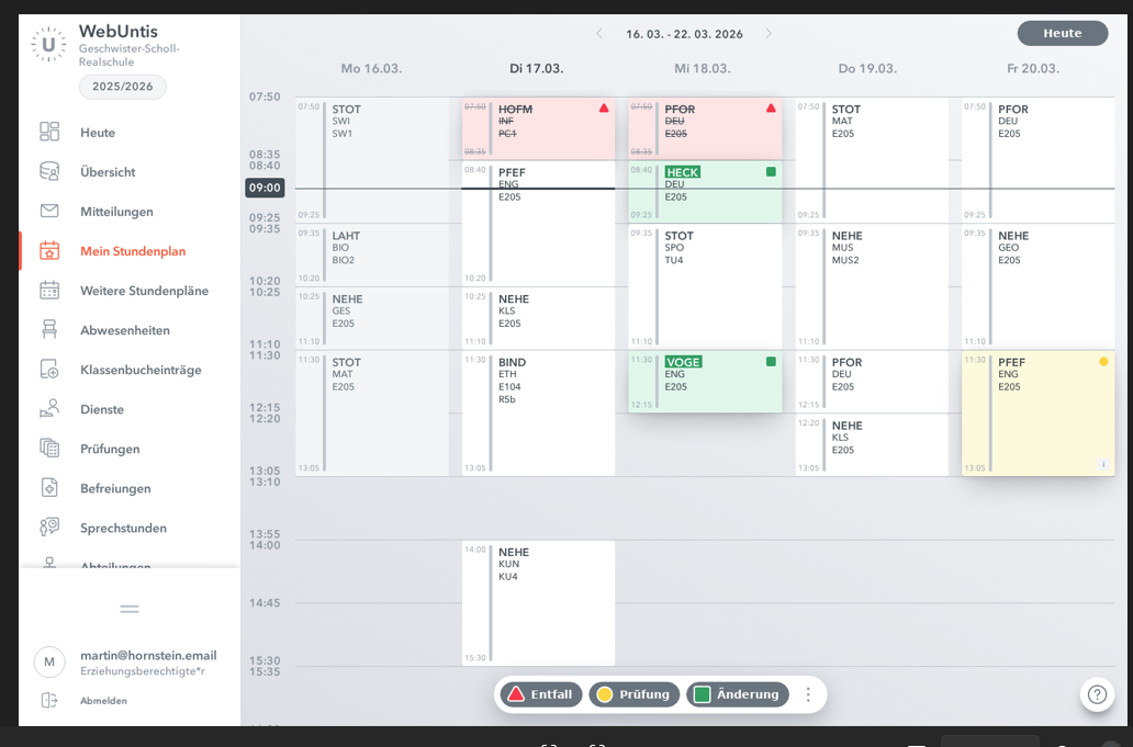

    Lade ich das Bild von /opt/iobroker/iobroker-data/files/vis.0/main/img/webuntis-screenshot.png herunter, sehe ich folgendes (man beachte, dass der Balken auf 9 Uhr liegt, also anders ist als das obige Bild):
    nun läuft iobroker mit dem user iobroker, mein shellscript mit meinem user mading.
    Selbst wenn ich mit chown den Besitzer/ Gruppe ändert, verbessert sich ncihts
    Hat jemand einen Tipp? Über die Suche habe ich schon 1-2 Probleme, auch mit vis2 gefunden, jedoch keine Lösung.

        danke. Ein Shellskript zieht den Screeenshot (siehe Webuntis-Thema). Was meinst du mit registriert? Wenn ich im Vis Editor das Bild manuell wählen will, sehe ich im Thumbnail, dass es ein altes Bild ist (siehe oben Screenshot "Datei Manager").
