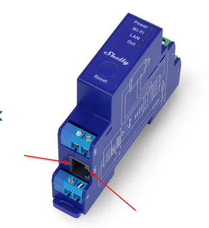

    Vielleicht auch der Shelly 0-10V PRO (Hutschienenmontage, der sollte LAN haben...)
    Habe bei Shelly gesucht bei den Pro, habe aber nichts gefunden. Wäre mit am liebsten.

                @Verblizz sagte in Modul MQTT to Analog out gesucht:

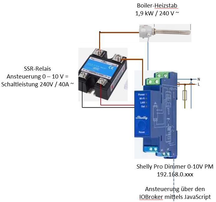

                Hi, ich habe 2 Shelly Pro Dimmer 0-10V PM Hutschiene mit LAN, mit denen ich aus den IOBroker
                a) einen Boilerheizstab (1,2 kW) und
                b) einen Ventilator ((100W)
                beides via SSR-Relay ansteuere. Funktioniert prima!

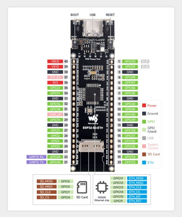

                    @peterfido @arteck @homoran @verblizz @martinp @fuzzy1955
                    so ich habe mich entschlossen doch einen ESP32 S3 ETH zu nehmen. Werde ich wohl mal lernen müssen. Rein datenmäßig sollte das gehen.
                    Wenn ich das fertig habe werde ich das mal vorstellen, kann aber noch etwas dauern. Den ESP hab ich bei Ali bestellt (11€ Stück). SPI DA Wandler habe ich in meinem Fundus, ebenso OPs usw.
                    Gruß Udo
