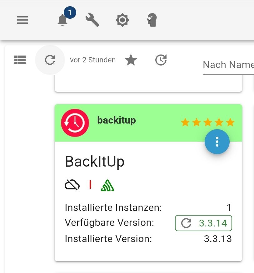

      @MartinP
      was immer du mit
      @MartinP sagte in Grundlage Benachrichtigungen Adapter Updates:
      Aktiviere ich das entsprechene Icon "Im Kreis führender Pfeil" bei den Adaptern
      meinst?
      welches Repo?
      Repo aktualisiert?

            @MartinP sagte in [erl] Grundlage Benachrichtigungen Adapter Updates:
            Firefox Browser, Windows.
            <F5> hat nicht gereicht
            Natürlich nicht.
            Dafür ist der Kreis mit Pfeil links oben da
            Danach wurde OHNE MEIN ZUTUN die Anzeige in der Web-Oberfläche im Firefox-Browser-Tab aktualisiert ...
            Natürlich!
            Da hattest du dann das Repo aktualisiert
