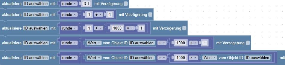

    Hallo! Ich bin noch ein totaler Anfänger mit der Blockly-Programmierung und verzweifele an einen scheinbar einfachen Aufgabe:
    Ich habe zwei Wechselrichter, ein Deye mit einem Datenpunkt für die Leistung mit der Ausgabe in Watt, also z.B. 500 Watt. Der Zweite Wechselrichter ist ein Foxess mit einem Datenpunkt für die Leistung in kw, also z.B. 0,725 kw.
    Ich möchte nun die Werte beider Datenpunkte zu einem neuen Datenpunkt zusammenfassen der sich aktualisiert wenn sich einer der beiden Leistungsdatenpunkte ändert. Der Wert soll in Watt abgelegt werden.
    Ich habe da schon einiges probiert, aber es kommt nur unbrauchbares dabei heraus...

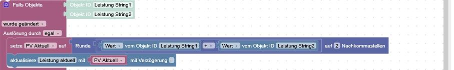

      Moin Frank... ich nehme einen "Falls Objekte-Trigger" und füge über das blaue Zahnrad 2 freie Nasen an und füge hier die datenpunkte der beiden WR´s ein auf die reagiert werden soll..

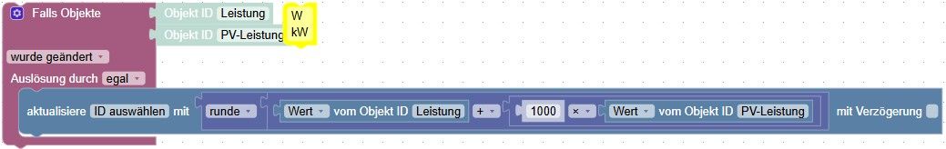

        @Lottemann sagte: neuen Datenpunkt zusammenfassen der sich aktualisiert wenn sich einer der beiden Leistungsdatenpunkte ändert. Der Wert soll in Watt abgelegt werden.
        @Lottemann sagte in Hilfe bei Blockly-Erstellung benötigt:
        Hoffentlich kein String mit einem Komma?
