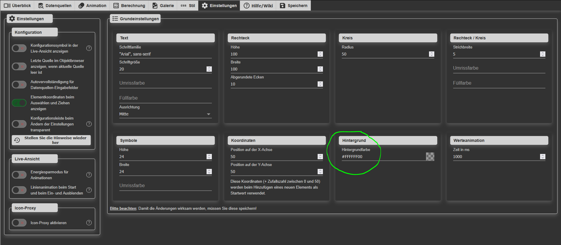

    Hallo an alle,
    vielleicht hat hier jemand eine Idee ... Energiefluss-Adapter ist ein supernützliches Teil. Ich möchte den grauen Hintergrund im Widget weg haben. Soll volltransparent sein. Habe dazu im Css Tab eine Farbe mit Transparenz eingefügt.
    #svg_display {
    background-color: rgba(255, 0, 0, 0.2);
    Damit wird der Hintergrund zwar 20%rot jedoch bleibt der graue Standard-Hintergrund erhalten. Also 20%rot auf grau (nicht mein normaler VIS-Hintergrund). Auch die Hintergrund-Einstellungen im Widget-Container im Vis-Editor sind wirkungslos.
    Schonmal Danke fürs Lesen!

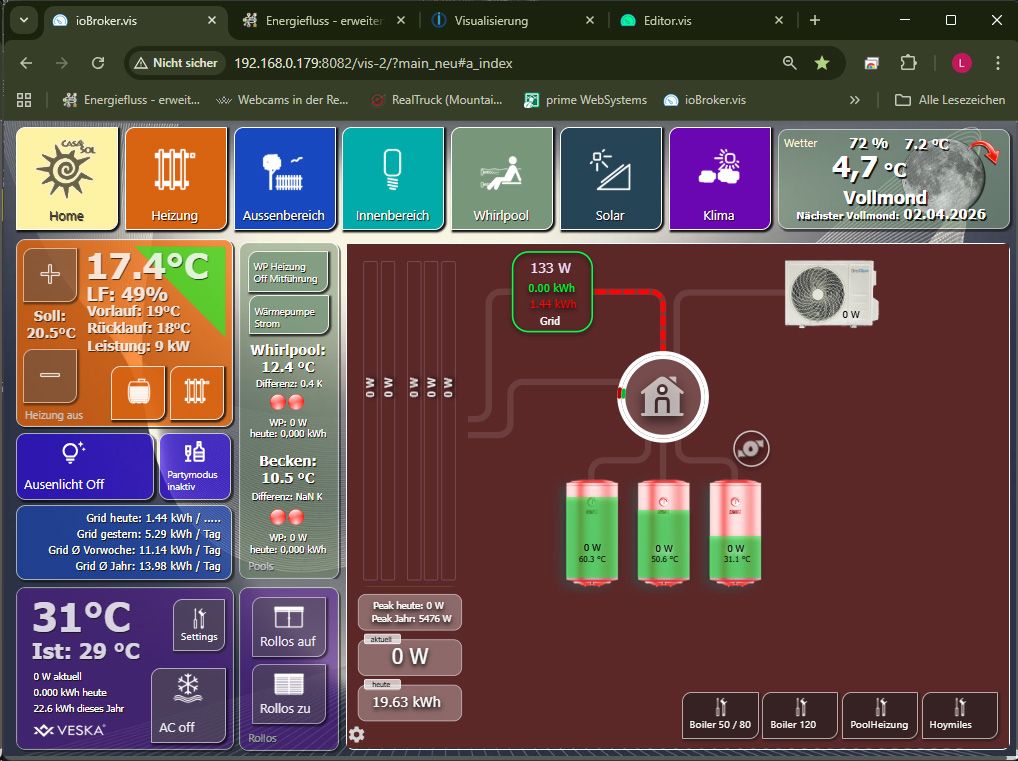

      dass man es sich vorstellen kann :-) ein Bild ...

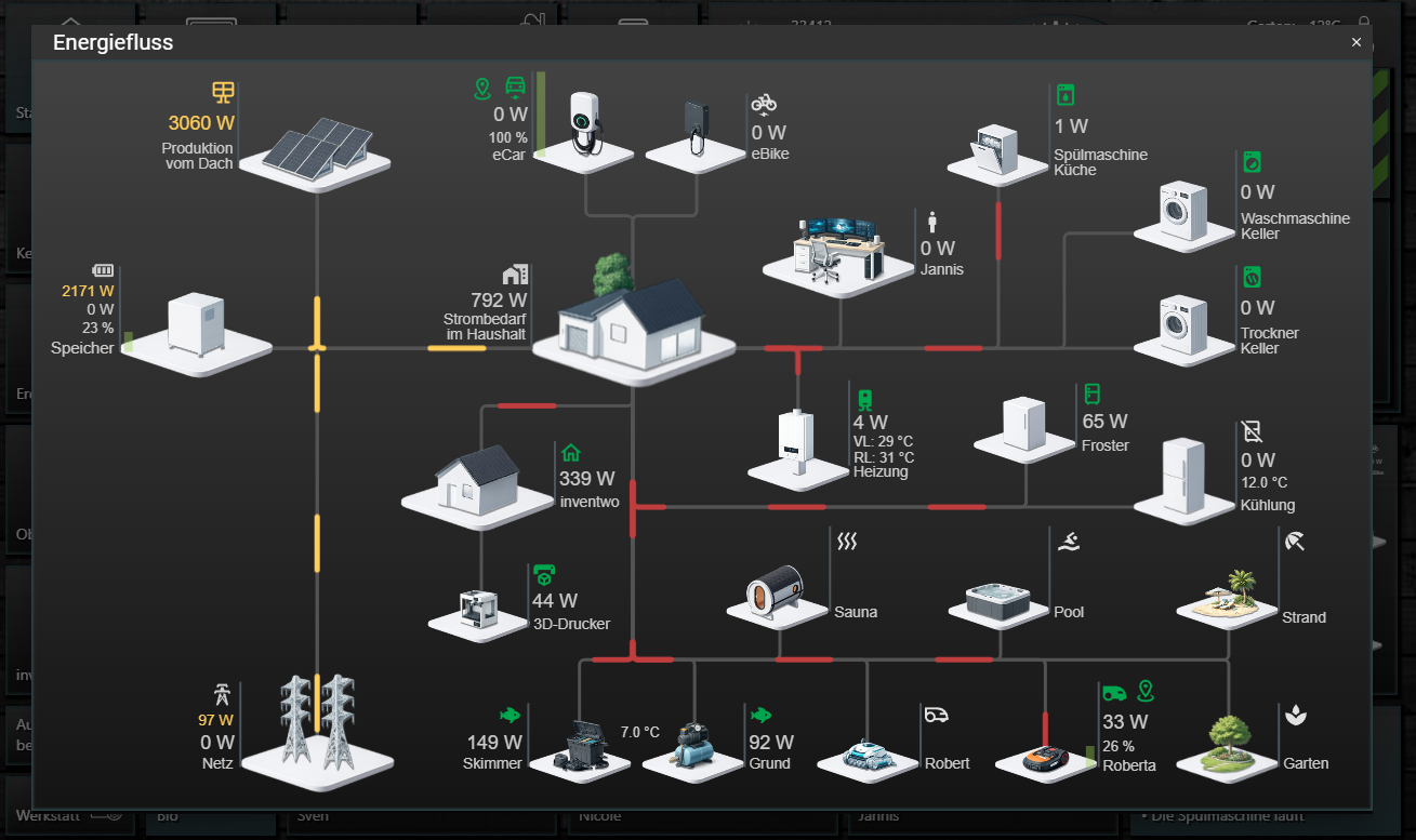

        Ich habe den Hintergrund vom Dashboard ganz entfernt. Ich verstehe aber nicht, was du jetzt genau möchtest bzw. was an dienem Screenshot falsch ist ?!

          In der VIS habe ich dann ein inventwo Widget mit Verlauf im Hintergrund liegen und darüber das Dashboard

            Genauuuuuuuuuu sooooooooo! Vielen lieben Dank! Man ist einfach betriebsblind geworden und da ist es super wenn es Leute wie Dich gibt! Danke - das wars ...
            LG Lars
