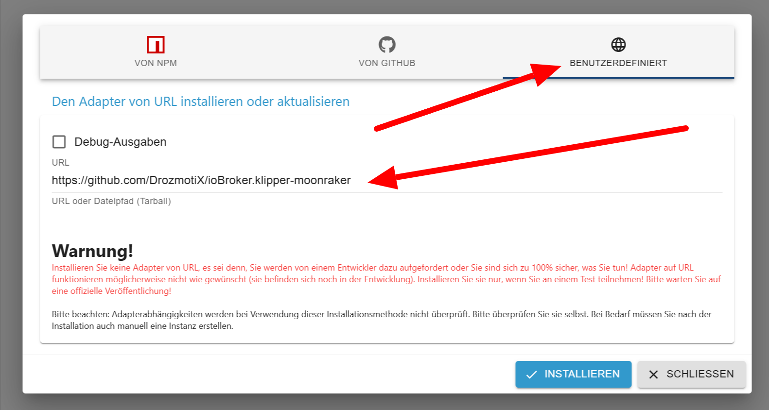

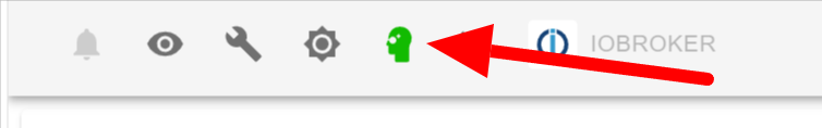

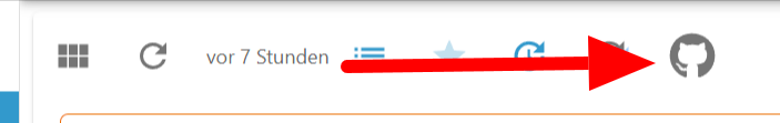

          @griessbx sagte in 3d drucker einbinden:
          Wo bekomme ich den Adapter her
          den Link hat dir @samson71 doch gepostet.
          Als Experte über octocat icon installieren
          siehe Doku: https://www.iobroker.net/#de/documentation/tutorial/adapter.md#dieinstallationvongithub

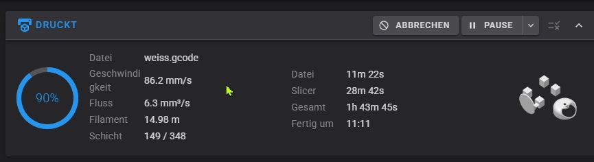

              @griessbx
              kleiner Tipp
              der Adapter bringt viele Fehler, wenn der Drucker nicht läuft.
              ich hab mir ein Blockly gemacht, dass den Adapter startet/stoppt, abhängig vom Shelly, an dem der Drucker hängt.

                      NegaleinN Offline
                      NegaleinN Offline
                      Negalein
                      Wo bekomme ich den Adapter her und wie in den Iobro
                      ker installiert
                      ° Fixer ---> iob fix

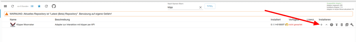

                                    @mcm1957 sagte in 3d drucker einbinden:
                                    sofern der Adapter in den Repos gelistet ist.
                                    da ist er nicht, hätte das sonst von da gezeigt
