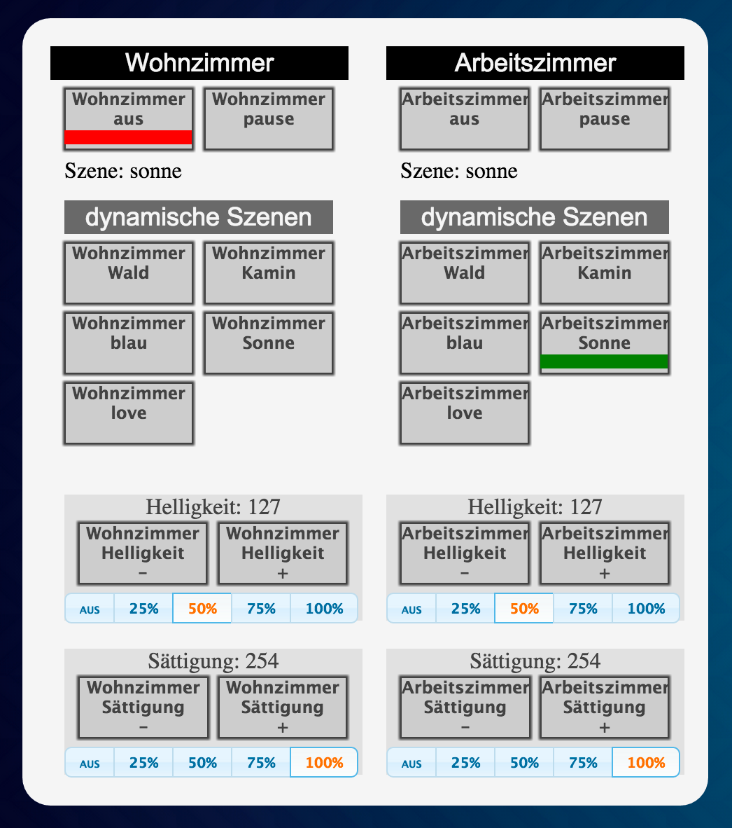

      Script oben wurde auf den Stand heute (30.7.2015) aktualisiert.
      Es können von der hue Bridge unabhängige Gruppen angelegt werden, bestehend aus hue Lampen und hue Gruppen.
      <u>Drei Funktionen:</u>
      hueGruppe ("gruppenname","preset",verzögerung,bri)
      • setzt ein Preset in die Queue für eine Gruppe
      hueGruppeStop("gruppenname")
      • stopt die Queue einer Gruppe. Die Lampen bleiben im aktuellen Zustand
      hueGruppeAus("gruppenname")
      • stopt die Queue einer Gruppe. Die Lampen werden ausgeschaltet
      <u>geplant:</u>
      • viele Presets (fertige, statische Einstellungen für eine Gruppe)
      • Szenen bestehend aus Abläufen von Presets (Rotalarm, Wald, Entspannung, …)
      Adapter: Fritzbox, Unify Circuit
      Skripte: dynamic hue, Bluetooth Scan, Multi-Ereignisliste

        • ruhr70R Offline
          ruhr70R Offline
          ruhr70
          Hallo Arminhh,
          vergiss das Script ;-)
          Ich poste heute Abend mal ein neues Script. Ich hatte noch einmal ganz neu angefangen.
          Im neuen Script gibt es dynamische Lichtszenen und on() ist schon vorgeleistet und kann direkt ohne Programmierung in VIS verwendet werden.
          Eine Zeitsteuerung wäre nur eine Ergänzung um eine einzelne Zeile. Die mache ich als Beispiel mit rein.

              Vorab das neue Script mit den dynamischen hue Szenen.
              `// hue Szenzen - Script für ioBroker
              // V 0.3.0

                                                          // z.B. unter: javascript.0.hue.szene.arbeitszimmer.szene (Javascfript Instanz 0, Pfad = "hue.szene.")
              // globaler Parameter: Zufällige Zeit zwischen den Wechsel zwischen zwei Farben, je Lampe, in der aktivierten Szene in ms

              Wenn man im Script die eigenen hue IDs eingetragen hat, kann das Script auch über VIS gesteuert werden, ohne dass man in Javascript was programmieren muss.
              Ein Beispiel für VIS:
               ![327_iobroker_dynamische_hue_szenen_widget.png](/assets/uploads/files/327_iobroker_dynamische_hue_szenen_widget.png) [/i][/i][/i][/i][/i][/i][/i][/i]

                Das Widget kann ich als Export nicht posten, da es im Forum meine Beschränkung auf 60.000 Zeichen gibt und der Export 62.000 Zeichen groß ist.
                Nur die linke Seite des Widgets:
                [{"tpl":"tplBasicState","data":{"oid":"javascript.1.hue.szene.wohnzimmer.szene","visibility-cond":"==","visibility-val":"","value":"aus","html":"Wohnzimmer
                aus","visibility-oid":"","name":"","comment":""},"style":{"left":"60px","top":"70px","background":"rgb(204, 204, 204) none repeat scroll 0% 0% / auto padding-box border-box","width":"90px","height":"42px","z-index":"10","color":"rgb(68, 68, 68)","text-align":"center","text-shadow":"none","font-family":"'Lucida Grande', 'Lucida Sans', Arial, sans-serif","font-style":"normal","font-variant":"normal","font-weight":"bold","font-size":"12px","line-height":"14px","letter-spacing":"0","word-spacing":"0px","background-position":"0% 0%","background-size":"auto","background-clip":"","background-origin":"","padding":"","box-shadow":"0px 0px 1px 1px","border-style":"solid","border-radius":"","border-width":"1px"},"widgetSet":"basic"},{"tpl":"tplHtml","data":{"visibility-cond":"==","visibility-val":1,"refreshInterval":"0","html":"dynamische Szenen","comment":""},"style":{"left":"60px","top":"150px","width":"192px","height":"24px","color":"rgb(245, 245, 245)","text-align":"center","font-family":"Arial, sans-serif","font-style":"normal","font-variant":"normal","font-weight":"400","font-size":"18px","background":"rgb(105, 105, 105) none repeat scroll 0% 0% / auto padding-box border-box","padding":"","z-index":"auto","padding-top":"","line-height":"24px"},"widgetSet":"basic"},{"tpl":"tplBasicState","data":{"oid":"javascript.1.hue.szene.wohnzimmer.szene","visibility-cond":"==","visibility-val":"","value":"kamin","html":"Wohnzimmer
                Kamin","visibility-oid":"","name":"","comment":""},"style":{"left":"160px","top":"180px","background":"rgb(204, 204, 204) none repeat scroll 0% 0% / auto padding-box border-box","width":"90px","height":"42px","z-index":"10","color":"rgb(68, 68, 68)","text-align":"center","text-shadow":"none","font-family":"'Lucida Grande', 'Lucida Sans', Arial, sans-serif","font-style":"normal","font-variant":"normal","font-weight":"bold","font-size":"12px","line-height":"14px","letter-spacing":"0","word-spacing":"0px","background-position":"0% 0%","background-size":"auto","background-clip":"","background-origin":"","padding":"","box-shadow":"0px 0px 1px 1px","border-style":"solid","border-radius":"","border-width":"1px"},"widgetSet":"basic"},{"tpl":"tplBasicState","data":{"oid":"javascript.1.hue.szene.wohnzimmer.szene","visibility-cond":"==","visibility-val":"","value":"blau","html":"Wohnzimmer
                blau","visibility-oid":"","name":"","comment":""},"style":{"left":"60px","top":"230px","background":"rgb(204, 204, 204) none repeat scroll 0% 0% / auto padding-box border-box","width":"90px","height":"42px","z-index":"10","color":"rgb(68, 68, 68)","text-align":"center","text-shadow":"none","font-family":"'Lucida Grande', 'Lucida Sans', Arial, sans-serif","font-style":"normal","font-variant":"normal","font-weight":"bold","font-size":"12px","line-height":"14px","letter-spacing":"0","word-spacing":"0px","background-position":"0% 0%","background-size":"auto","background-clip":"","background-origin":"","padding":"","box-shadow":"0px 0px 1px 1px","border-style":"solid","border-radius":"","border-width":"1px"},"widgetSet":"basic"},{"tpl":"tplBasicState","data":{"oid":"javascript.1.hue.szene.wohnzimmer.szene","visibility-cond":"==","visibility-val":"","value":"sonne","html":"Wohnzimmer
                Sonne","visibility-oid":"","name":"","comment":""},"style":{"left":"160px","top":"230px","background":"rgb(204, 204, 204) none repeat scroll 0% 0% / auto padding-box border-box","width":"90px","height":"42px","z-index":"10","color":"rgb(68, 68, 68)","text-align":"center","text-shadow":"none","font-family":"'Lucida Grande', 'Lucida Sans', Arial, sans-serif","font-style":"normal","font-variant":"normal","font-weight":"bold","font-size":"12px","line-height":"14px","letter-spacing":"0","word-spacing":"0px","background-position":"0% 0%","background-size":"auto","background-clip":"","background-origin":"","padding":"","box-shadow":"0px 0px 1px 1px","border-style":"solid","border-radius":"","border-width":"1px"},"widgetSet":"basic"},{"tpl":"tplHtml","data":{"visibility-cond":"==","visibility-val":"aus","refreshInterval":"0","html":"","comment":"","visibility-oid":"javascript.1.hue.szene.wohnzimmer.szene"},"style":{"left":"60px","top":"100px","width":"91px","height":"10px","color":"rgb(245, 245, 245)","text-align":"center","font-family":"Arial, sans-serif","font-style":"normal","font-variant":"normal","font-weight":"400","font-size":"18px","background":"red","padding":"","z-index":"30","padding-top":"","line-height":"24px"},"widgetSet":"basic"},{"tpl":"tplHtml","data":{"visibility-cond":"==","visibility-val":"kamin","refreshInterval":"0","html":"","comment":"","visibility-oid":"javascript.1.hue.szene.wohnzimmer.szene"},"style":{"left":"160px","top":"210px","width":"91px","height":"10px","color":"rgb(245, 245, 245)","text-align":"center","font-family":"Arial, sans-serif","font-style":"normal","font-variant":"normal","font-weight":"400","font-size":"18px","background":"green","padding":"","z-index":"30","padding-top":"","line-height":"24px"},"widgetSet":"basic"},{"tpl":"tplHtml","data":{"visibility-cond":"==","visibility-val":"blau","refreshInterval":"0","html":"","comment":"","visibility-oid":"javascript.1.hue.szene.wohnzimmer.szene"},"style":{"left":"60px","top":"260px","width":"91px","height":"10px","color":"rgb(245, 245, 245)","text-align":"center","font-family":"Arial, sans-serif","font-style":"normal","font-variant":"normal","font-weight":"400","font-size":"18px","background":"green","padding":"","z-index":"30","padding-top":"","line-height":"24px"},"widgetSet":"basic"},{"tpl":"tplHtml","data":{"visibility-cond":"==","visibility-val":"sonne","refreshInterval":"0","html":"","comment":"","visibility-oid":"javascript.1.hue.szene.wohnzimmer.szene"},"style":{"left":"160px","top":"260px","width":"91px","height":"10px","color":"rgb(245, 245, 245)","text-align":"center","font-family":"Arial, sans-serif","font-style":"normal","font-variant":"normal","font-weight":"400","font-size":"18px","background":"green","padding":"","z-index":"30","padding-top":"","line-height":"24px"},"widgetSet":"basic"},{"tpl":"tplBasicState","data":{"oid":"javascript.1.hue.szene.wohnzimmer.szene","visibility-cond":"==","visibility-val":"","value":"wald","html":"Wohnzimmer
                Wald","visibility-oid":"","name":"","comment":""},"style":{"left":"60px","top":"180px","background":"rgb(204, 204, 204) none repeat scroll 0% 0% / auto padding-box border-box","width":"90px","height":"42px","z-index":"10","color":"rgb(68, 68, 68)","text-align":"center","text-shadow":"none","font-family":"'Lucida Grande', 'Lucida Sans', Arial, sans-serif","font-style":"normal","font-variant":"normal","font-weight":"bold","font-size":"12px","line-height":"14px","letter-spacing":"0","word-spacing":"0px","background-position":"0% 0%","background-size":"auto","background-clip":"","background-origin":"","padding":"","box-shadow":"0px 0px 1px 1px","border-style":"solid","border-radius":"","border-width":"1px"},"widgetSet":"basic"},{"tpl":"tplHtml","data":{"visibility-cond":"==","visibility-val":"wald","refreshInterval":"0","html":"","comment":"","visibility-oid":"javascript.1.hue.szene.wohnzimmer.szene"},"style":{"left":"60px","top":"210px","width":"91px","height":"10px","color":"rgb(245, 245, 245)","text-align":"center","font-family":"Arial, sans-serif","font-style":"normal","font-variant":"normal","font-weight":"400","font-size":"18px","background":"green","padding":"","z-index":"30","padding-top":"","line-height":"24px"},"widgetSet":"basic"},{"tpl":"tplHtml","data":{"visibility-cond":"==","visibility-val":1,"refreshInterval":"0","html":"Wohnzimmer","comment":""},"style":{"left":"50px","top":"40px","width":"213px","height":"24px","color":"rgb(245, 245, 245)","text-align":"center","font-family":"Arial, sans-serif","font-style":"normal","font-variant":"normal","font-weight":"400","font-size":"18px","background":"black","padding":"","z-index":"auto","padding-top":"","line-height":"24px"},"widgetSet":"basic"},{"tpl":"tplBasicState","data":{"oid":"javascript.1.hue.szene.wohnzimmer.szene","visibility-cond":"==","visibility-val":"","value":"love","html":"Wohnzimmer
                love","visibility-oid":"","name":"","comment":""},"style":{"left":"60px","top":"280px","background":"rgb(204, 204, 204) none repeat scroll 0% 0% / auto padding-box border-box","width":"90px","height":"42px","z-index":"10","color":"rgb(68, 68, 68)","text-align":"center","text-shadow":"none","font-family":"'Lucida Grande', 'Lucida Sans', Arial, sans-serif","font-style":"normal","font-variant":"normal","font-weight":"bold","font-size":"12px","line-height":"14px","letter-spacing":"0","word-spacing":"0px","background-position":"0% 0%","background-size":"auto","background-clip":"","background-origin":"","padding":"","box-shadow":"0px 0px 1px 1px","border-style":"solid","border-radius":"","border-width":"1px"},"widgetSet":"basic"},{"tpl":"tplHtml","data":{"visibility-cond":"==","visibility-val":"love","refreshInterval":"0","html":"","comment":"","visibility-oid":"javascript.1.hue.szene.wohnzimmer.szene"},"style":{"left":"60px","top":"310px","width":"91px","height":"10px","color":"rgb(245, 245, 245)","text-align":"center","font-family":"Arial, sans-serif","font-style":"normal","font-variant":"normal","font-weight":"400","font-size":"18px","background":"green","padding":"","z-index":"30","padding-top":"","line-height":"24px"},"widgetSet":"basic"},{"tpl":"tplBasicState","data":{"oid":"javascript.1.hue.szene.wohnzimmer.szene","visibility-cond":"==","visibility-val":"","value":"stop","html":"Wohnzimmer
                pause","visibility-oid":"","name":"","comment":""},"style":{"left":"160px","top":"70px","background":"rgb(204, 204, 204) none repeat scroll 0% 0% / auto padding-box border-box","width":"90px","height":"42px","z-index":"10","color":"rgb(68, 68, 68)","text-align":"center","text-shadow":"none","font-family":"'Lucida Grande', 'Lucida Sans', Arial, sans-serif","font-style":"normal","font-variant":"normal","font-weight":"bold","font-size":"12px","line-height":"14px","letter-spacing":"0","word-spacing":"0px","background-position":"0% 0%","background-size":"auto","background-clip":"","background-origin":"","padding":"","box-shadow":"0px 0px 1px 1px","border-style":"solid","border-radius":"","border-width":"1px"},"widgetSet":"basic"},{"tpl":"tplHtml","data":{"visibility-cond":"==","visibility-val":"stop","refreshInterval":"0","html":"","comment":"","visibility-oid":"javascript.1.hue.szene.wohnzimmer.szene"},"style":{"left":"160px","top":"100px","width":"91px","height":"10px","color":"rgb(245, 245, 245)","text-align":"center","font-family":"Arial, sans-serif","font-style":"normal","font-variant":"normal","font-weight":"400","font-size":"18px","background":"rgb(105, 105, 105) none repeat scroll 0% 0% / auto padding-box border-box","padding":"","z-index":"30","padding-top":"","line-height":"24px"},"widgetSet":"basic"},{"tpl":"tplBasicState","data":{"oid":"javascript.1.hue.szene.wohnzimmer.bri_inc","visibility-cond":"==","visibility-val":"","value":"-16","html":"Wohnzimmer
                Helligkeit
                -","visibility-oid":"","name":"","comment":""},"style":{"left":"70px","top":"380px","background":"rgb(204, 204, 204) none repeat scroll 0% 0% / auto padding-box border-box","width":"90px","height":"42px","z-index":"10","color":"rgb(68, 68, 68)","text-align":"center","text-shadow":"none","font-family":"'Lucida Grande', 'Lucida Sans', Arial, sans-serif","font-style":"normal","font-variant":"normal","font-weight":"bold","font-size":"12px","line-height":"14px","letter-spacing":"0","word-spacing":"0px","background-position":"0% 0%","background-size":"auto","background-clip":"","background-origin":"","padding":"","box-shadow":"0px 0px 1px 1px","border-style":"solid","border-radius":"","border-width":"1px"},"widgetSet":"basic"},{"tpl":"tplJquiRadioSteps","data":{"oid":"javascript.1.hue.szene.wohnzimmer.bri","visibility-cond":"==","visibility-val":1,"min":"0","max":"254"},"style":{"left":"60px","top":"430px","width":"","height":"24px","font-size":"xx-small","font-variant":"small-caps","background":"","z-index":"10"},"widgetSet":"jqui"},{"tpl":"tplValueFloat","data":{"oid":"javascript.1.hue.szene.wohnzimmer.bri","visibility-cond":"==","visibility-val":1,"is_comma":"true","factor":"1","html_prepend":"Helligkeit: "},"style":{"left":"60px","top":"360px","z-index":"5","text-align":"center","width":"213px","height":"90px","color":"rgb(68, 68, 68)","background":"rgb(224, 224, 224) none repeat scroll 0% 0% / auto padding-box border-box"},"widgetSet":"basic"},{"tpl":"tplJquiRadioSteps","data":{"oid":"javascript.1.hue.szene.wohnzimmer.sat","visibility-cond":"==","visibility-val":1,"min":"0","max":"254"},"style":{"left":"60px","top":"540px","width":"","height":"24px","font-size":"xx-small","font-variant":"small-caps","background":"","z-index":"10"},"widgetSet":"jqui"},{"tpl":"tplValueFloat","data":{"oid":"javascript.1.hue.szene.wohnzimmer.sat","visibility-cond":"==","visibility-val":1,"is_comma":"true","factor":"1","html_prepend":"Sättigung: "},"style":{"left":"60px","top":"470px","z-index":"5","text-align":"center","width":"213px","height":"90px","color":"rgb(68, 68, 68)","background":"rgb(224, 224, 224) none repeat scroll 0% 0% / auto padding-box border-box"},"widgetSet":"basic"},{"tpl":"tplBasicState","data":{"oid":"javascript.1.hue.szene.wohnzimmer.sat_inc","visibility-cond":"==","visibility-val":"","value":"-16","html":"Wohnzimmer
                Sättigung
                -","visibility-oid":"","name":"","comment":""},"style":{"left":"70px","top":"490px","background":"rgb(204, 204, 204) none repeat scroll 0% 0% / auto padding-box border-box","width":91,"height":"42px","z-index":"10","color":"rgb(68, 68, 68)","text-align":"center","text-shadow":"none","font-family":"'Lucida Grande', 'Lucida Sans', Arial, sans-serif","font-style":"normal","font-variant":"normal","font-weight":"bold","font-size":"12px","line-height":"14px","letter-spacing":"0","word-spacing":"0px","background-position":"0% 0%","background-size":"auto","background-clip":"","background-origin":"","padding":"","box-shadow":"0px 0px 1px 1px","border-style":"solid","border-radius":"","border-width":"1px"},"widgetSet":"basic"},{"tpl":"tplBasicState","data":{"oid":"javascript.1.hue.szene.wohnzimmer.sat_inc","visibility-cond":"==","visibility-val":"","value":"16","html":"Wohnzimmer
                Sättigung
                +","visibility-oid":"","name":"","comment":""},"style":{"left":"170px","top":"490px","background":"rgb(204, 204, 204) none repeat scroll 0% 0% / auto padding-box border-box","width":"90px","height":"42px","z-index":"10","color":"rgb(68, 68, 68)","text-align":"center","text-shadow":"none","font-family":"'Lucida Grande', 'Lucida Sans', Arial, sans-serif","font-style":"normal","font-variant":"normal","font-weight":"bold","font-size":"12px","line-height":"14px","letter-spacing":"0","word-spacing":"0px","background-position":"0% 0%","background-size":"auto","background-clip":"","background-origin":"","padding":"","box-shadow":"0px 0px 1px 1px","border-style":"solid","border-radius":"","border-width":"1px"},"widgetSet":"basic"},{"tpl":"tplBasicState","data":{"oid":"javascript.1.hue.szene.wohnzimmer.bri_inc","visibility-cond":"==","visibility-val":"","value":"16","html":"Wohnzimmer
                Helligkeit
                +","visibility-oid":"","name":"","comment":""},"style":{"left":"170px","top":"380px","background":"rgb(204, 204, 204) none repeat scroll 0% 0% / auto padding-box border-box","width":"90px","height":"42px","z-index":"10","color":"rgb(68, 68, 68)","text-align":"center","text-shadow":"none","font-family":"'Lucida Grande', 'Lucida Sans', Arial, sans-serif","font-style":"normal","font-variant":"normal","font-weight":"bold","font-size":"12px","line-height":"14px","letter-spacing":"0","word-spacing":"0px","background-position":"0% 0%","background-size":"auto","background-clip":"","background-origin":"","padding":"","box-shadow":"0px 0px 1px 1px","border-style":"solid","border-radius":"","border-width":"1px"},"widgetSet":"basic"},{"tpl":"tplValueString","data":{"oid":"javascript.1.hue.szene.wohnzimmer.infoAktiveSzene","visibility-cond":"==","visibility-val":1,"html_prepend":"Szene: "},"style":{"left":"60px","top":"120px","z-index":"5","width":"192px","height":"19px"},"widgetSet":"basic"}]
