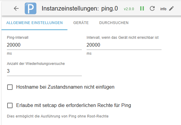

    Ich nutze den Ping Adapter um Geräte nach ihren Onlinestatus abzufragen. Der Ping-Intervall ist auf 60000ms gesetzt. Der Intervall bei Nichterreichbarkeit ist auf 30000ms gesetzt. Jetzt sollte ja in den Objekten vom Ping Adapter der Zeitstempel für ein Gerät entweder alle 60000ms bei Erreichbarkeit sich ändern bzw. alle 30000ms bei Nichzerreichbarkeit. Bei Erreichbarkeit geschieht dies auch alle 60000ms, aber nicht bei Nichterreichbarkeit. Da ist die Zeitspanne deutlich höher als eingetragen. Meine Frage ist nun gehört das so oder liegt dort ein Fehler vor. Ich habe auch mit den Wiederholungsversuchen gespielt aber bei 0 Wahlwiederholungen und 10000ms liegt der Intervall bei ca. 40-45 Sekunden (Nichterreichbarkeit).

        @kafibo ich verwende ping eigentlich nur für anwesenheit der handys.
        das klappert mit meinen einstellungen blitzschnell.
        ich denke, es kann daran liegen, das deine geräte eventuell nicht schnell genug "alive" schicken.

          Die Umstellung auf "Trixie" wird demnächst erfolgen, aber hat das denn Einfluss auf den Zeitintervall? Wie ist dass denn bei Euch? Stimmen die Zeitintervalle oder gibt es auch Unterschiede. Ich finde wenn ich 10 Sekunden einstelle und dann einen Intervall von 40-45 Sekunden habe die Diskrepanz recht groß. Wenn man den Intervall höher stellt wird auch die Diskrepanz höher.
