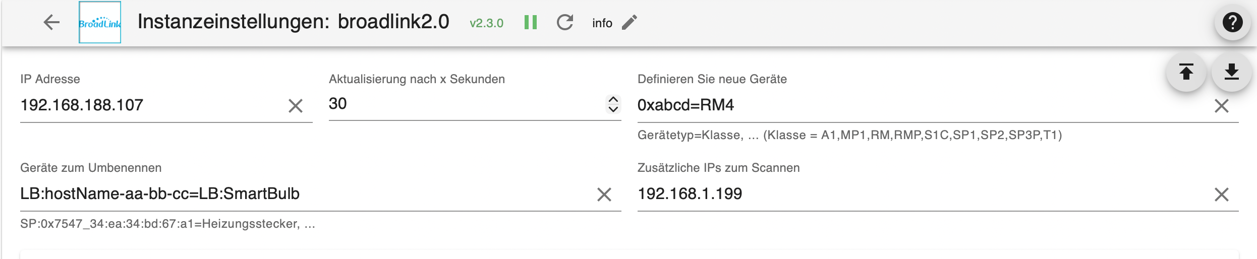

    Ja, es gibt einige Threads dazu, aber ich komme einfach nicht weiter.
    Den RM4 Mini hab ich in der Broadlink-App eingebunden. Feste IP vergeben, die wird in der Broadlink-App auch angezeigt. Bis hierhin alles super. Aber nun.

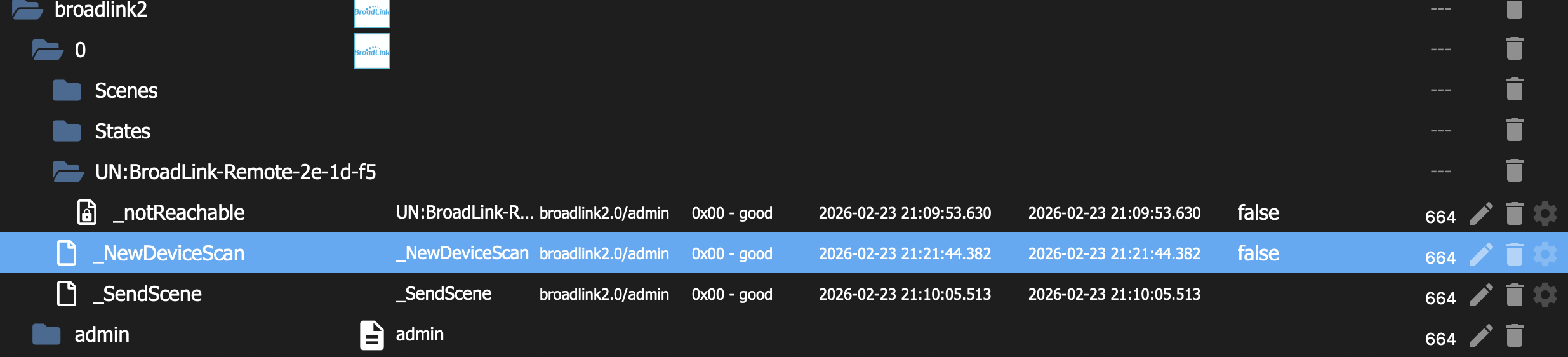

    Der Broadlink-Adapter hat erstmal gar nichts gefunden - da gibts in der App aber eine Einstellung "Sperrvorrichtung", die ist standardmäßig an! Dort den Haken raus, jetzt findet der Adapter auch das Gerät. Aber das wars auch. So sehen die Objekte aus:
    Hab im Adapter an den Einstellungen bisschen rumgespielt, nix hilft. Aktuell sieht es so aus:
    RM4 hat der Adapter übrigens selbst gefunden und eingetragen. Aber ich bekomme einfach keine states rein...
    Hat jemand eine Idee?
    Edit: Habs schon selbst gefunden - 0xabcd ist natürlich falsch. Richtiger Wert aus dem Log und schon funzt es. Manchmal hat man echt Tomaten auf den Augen...
