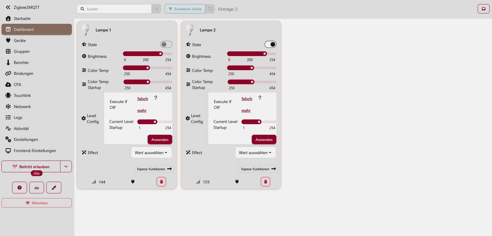

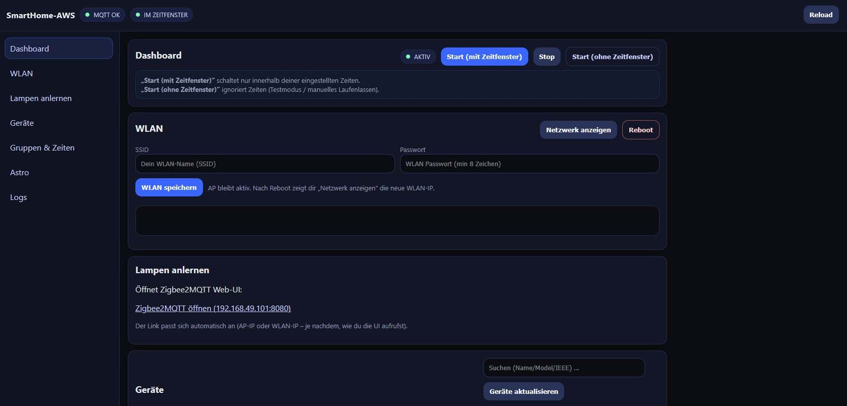

    habe mal ein wenig herum probiert und das ist dabei rausgekommen.
    Ich habe versucht ein einfaches System für eine Anwesenheitssimulation zu erstellen. Das ist für Leute die nicht direkt alles Smart haben wollen. Ich habe bei mir im Umfeld durchaus Personen, die sich sicherer fühlen, wenn nachts im Haus hier und da eine Lampe an uns aus geht.
    Als Hardware reicht ein Raspberry Pi 3, ein Zigbee Stick (SONOFF Zigbee 3.0 USB Dongle Plus,Zigbee Gateway TI CC2652P) und am besten die Tradfri Ikea Lampen. Diese Lampen haben einen sehr schönen Farbton und Ikea kennt jeder.
    Das ist ein "Rundum-Sorglos Installationsskript".
    Meine erprobte Reihenfolge um es zu betreiben.

    Wenn alles ohne Fehler durchgelaufen ist, sollten im Putty-Fenster die entsprechenden IP-Adressen auftauchen.
    Ab da dann die Netzwerkadressen mit Port im Browser eingeben.
    Dort sollte das dann erscheinen:
    AWS:
    zigbee:
