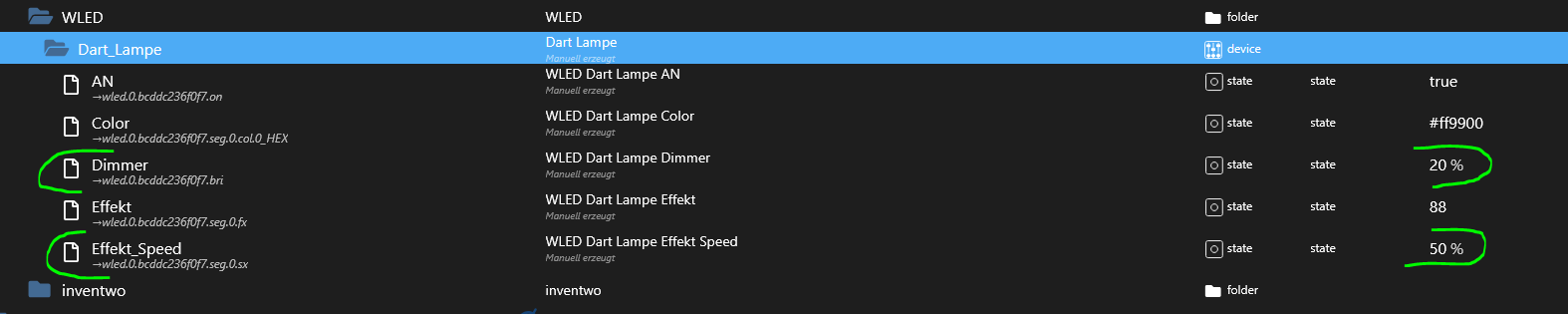

    Hallo, ich nutze wled. Leider hat die WLED Helligkeit ja die Berechnung von 0 bis 255, deswegen habe ich einen Datenpunkt erstellt von 0 bis 100%. Leider klappt das nicht so ganz weil ich ja in eine schleife dann komme. wie kann ich das richtig machen?

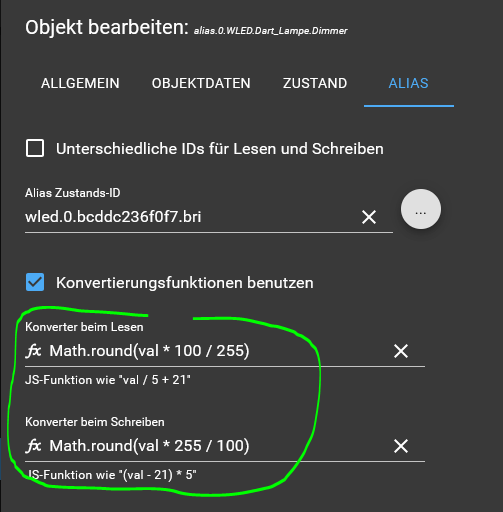

        Ich mache das mit einem Alias

          @skvarel geil, danke klappt perfekt

            Ich würde Math.ceil() verwenden weil Helligkeit 1 / 255 * 100 =0,392 also 0 obwohl die lampe leuchtet... wobei ich gerade alle wleds deaktiviert habe - weiß garnicht ob die bei 1 leuchten :)
