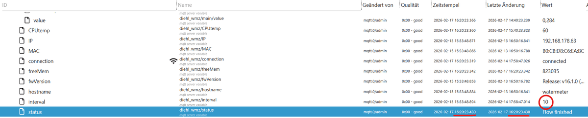

    Ich hab da mal folgende Bitte/Frage.
    Ich bräuchte ein Blockly, um einen Datenpunkt zu einer bestimmten Zeit auf „true“ zu setzen.
    Und diese bestimmte Zeit soll sich aus dem Zeitstempel des Datenpunkts status +8 Minuten zusammensetzen.
    Soll heissen, der vorhandene Datenpunkt status hat einen Zeitstempel (z.B) 16:20, dann soll sich der andere Datenpunkt um 16:28 auf „true“ ändern und 10 Sekunden später wieder „false“ werden.
    Der vorhande DP status wird sich um 16:30 wieder geändert haben, so dass mein anderer DP dann um 16:38 wieder „true“ werden muss. Und so weiter.
    Leider finde ich in Blockly überhaupt keinen Einstieg und brauche Hilfe.
    Kurz erklärt wofür ich das brauche.
    Ich will meinen Wärmemengenzähler mit AI on the edge auslesen.
    Dafür muss ich allerdings das Display einschalten, dafür will ich einen Switchbot Finger nehmen.
    Ai on the edge liest Testweise alle 10 Minuten den Zähler aus (Zeit wird dann noch angepasst auf 8h).
    Da das Display nur 4 Minuten eingeschaltet bleibt, soll es eben 2 Minuten vor der nächste Runde angehen. Und die nächste Runde ist ja eben letzte Runde plus 10 Minuten.
    Klar könnte ich für den Switchbot stumpf einen Zeitplan verwenden, ich habe aber festgestellt, dass der AIOTE Flow sich in 24h schon um 3 Minuten verschoben hat.
    Hier ein screenshot von den AIOTE Datenpunkten:

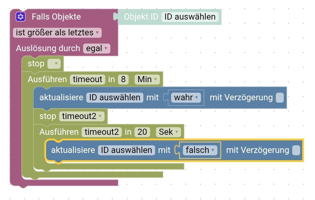

      so was?
      Voraussetzung "der Datenpunkt" schaltet auf true
      dann wird nach 8 minuten "der andere Datenpunkt" auf true und 20sec später wieder auf false gesetzt.
      ob AI on the Edge damit klar kommt weiss ich nicht
      Falls "der Datenpunkt" sich unterschiedlich ändert, dann
      und jetzt auch mit den gewünschten 10 sec 😉
