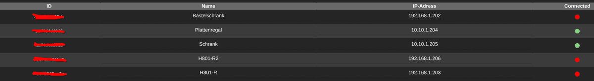

    nach dem Update von 0.7.2 auf 0.7.3 bekomme ich Warnungen von nicht erreichbaren WLEDs. Manche sind aktuell nicht aktiv ein anderer ist defekt.
    Kann ich die irgendwie in den Instanz-Einstellungen löschen oder ändern? Ich sehe keinen Knopf dafür. Manche haben noch eine 192. Adresse, die würde ich gerne auf die 10. anpassen.
    Habe es schon mit Export, Bearbeiten und wieder Import der JSON probiert. Das funktioniert aber nicht.

      Ich kam gerade auf die verwegene Idee die WLEDs die nicht online sind in den Objekten zu löschen. Und siehe da, die Warnungen sind weg und die Liste ist wieder sauber.
      Es wäre natürlich trotzdem schön wenn die offline WLEDs keine Warnungen erzeugen würden so wie bei 0.7.2
