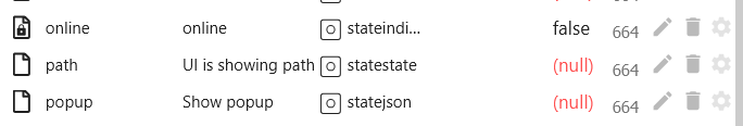

        Stutzig macht mich diese Zeile im Log:
        2026-02-16 11:46:00.829 - debug: lovelace.0 (59822) get config: {"type":"lovelace/config","url_path":null,"force":false,"id":27}
        Und in den Objekten dies:
        BTW: Dort die URL zu definieren half nicht...

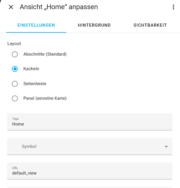

          • R Offline
            R Offline
            Rico Sander
            Moin,
            Interessanter Gedanke, aber:
            Soweit, so bekannt:
            Config der Startseite:
            Fehlermeldung:
            Unknown request for /lovelace/default_view
            Aufruf im Browser (Win: FF, Edge - Mint: Brave)
            http://192.168.178.9:8091/lovelace/default_view
            Wo könnte es denn da haken? Aber ich bleibe an dem Hinweis mal dran
            Wenns nicht geht, wie man will
            - muss mans tun, wie man kann.

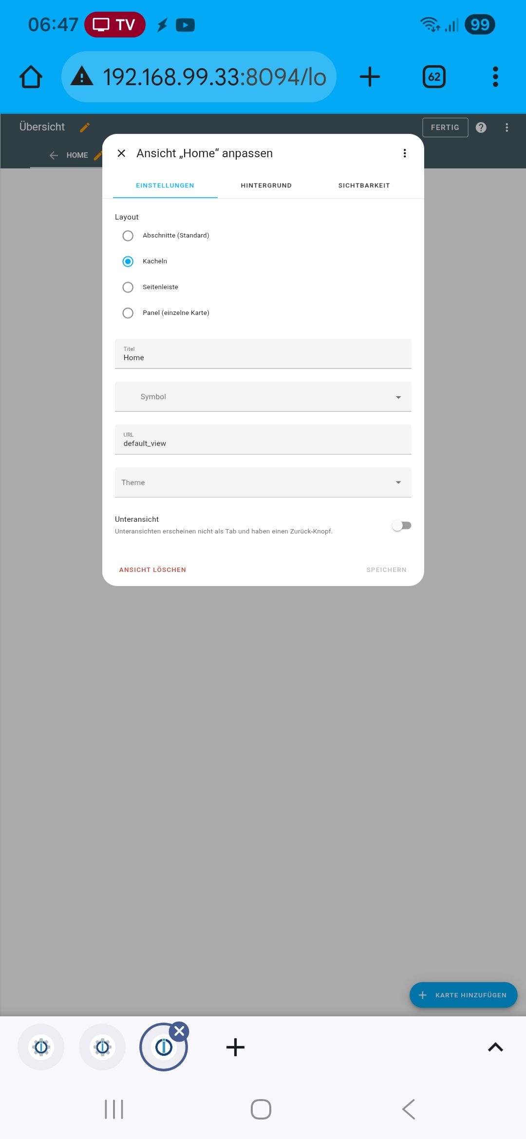

                verursacht den Fehler, ebenso ein reload dieser Seite(n).
                Nun, ich denke, das Thema kann damit beendet werden. Die Visu läuft ja ohne Probleme und man kann die Meldung - ob es überhaupt ein Fehler ist ? - wohl ignorieren.
                Danke für Deine Hinweise. Eine schöne Woche noch...

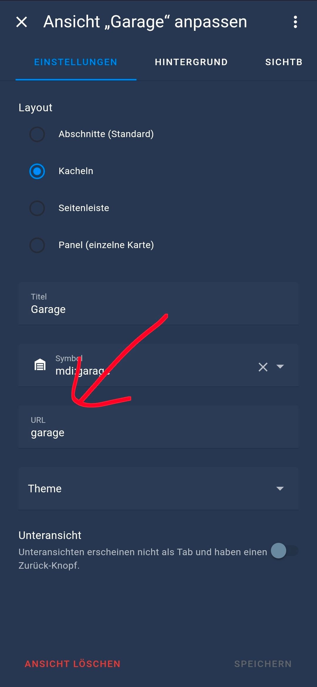

                Aber warum denkst du ist das der korrekte link? Steht das wirklich unter link auf der Seite wie in meinem Screenshot?
                da könnte man zum testen ja mal default_view rein schreiben.
