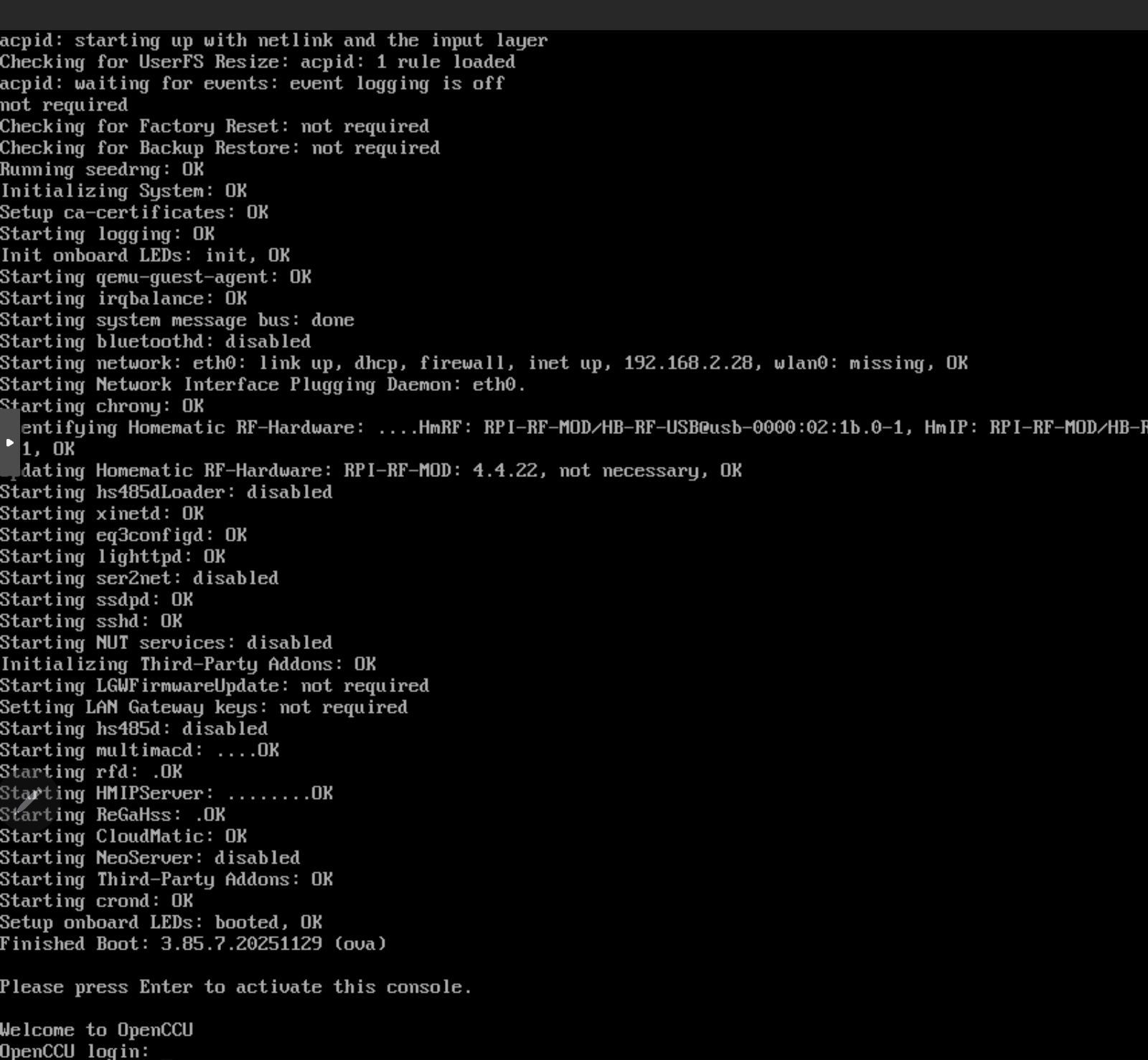

    Habe das schon selbst teilweise gelöst... aber ganz zufrieden bin ich nicht....

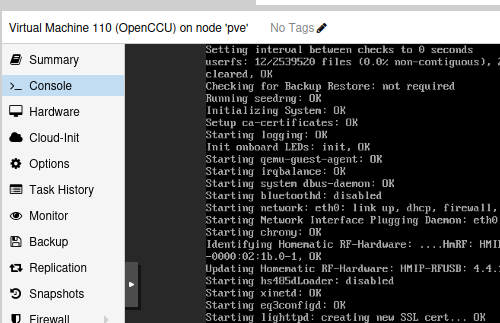

    Bei einem LXC-Container ist die Console sehr gut lesbar, und wird auch flüssig dargestellt.
    Bei den virtuellen Maschine scheint es irgendetwas grafisches zu sein, was da in der Console dargestellt wird...
    Lahm, verpixelt, fast unleserlich.

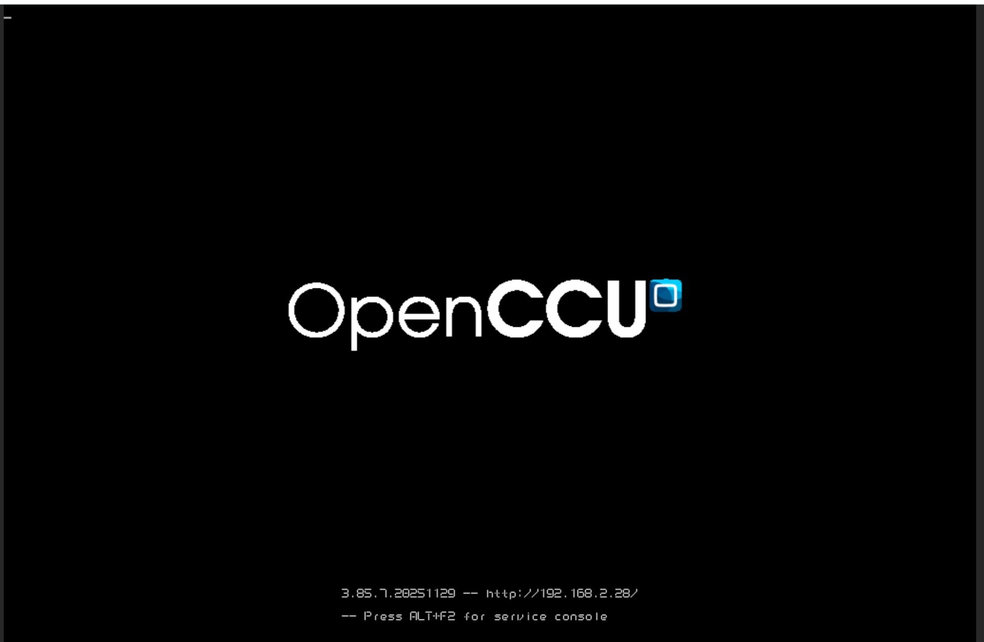

    ALT+F2 geht auch nicht durch ...

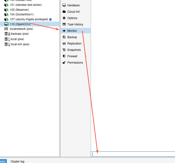

      Einen Schritt weitergekommen
      Hier im "monitor" der VM in der Kommandozeile unten "sendkey alt-f2" eingeben...
      Dann kommt man in der unansehnlichen Konsole weiter ...

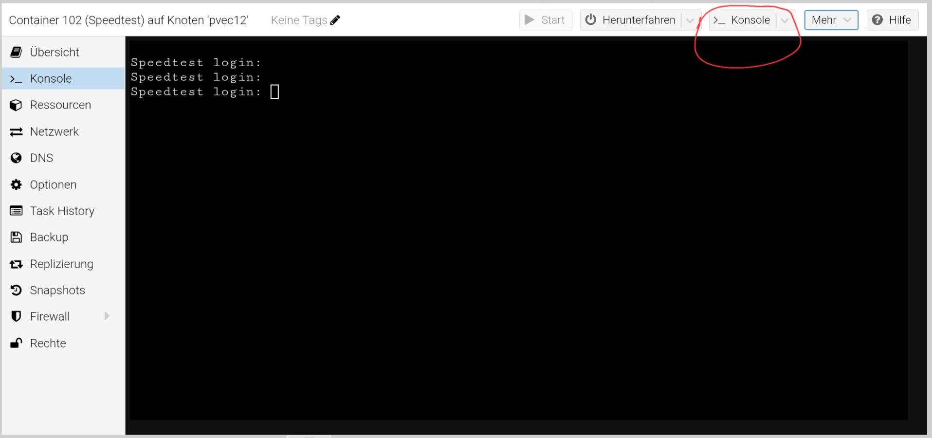

          Du hast einen Container und keine VM - meine lxc Container sind auch total unauffällig...

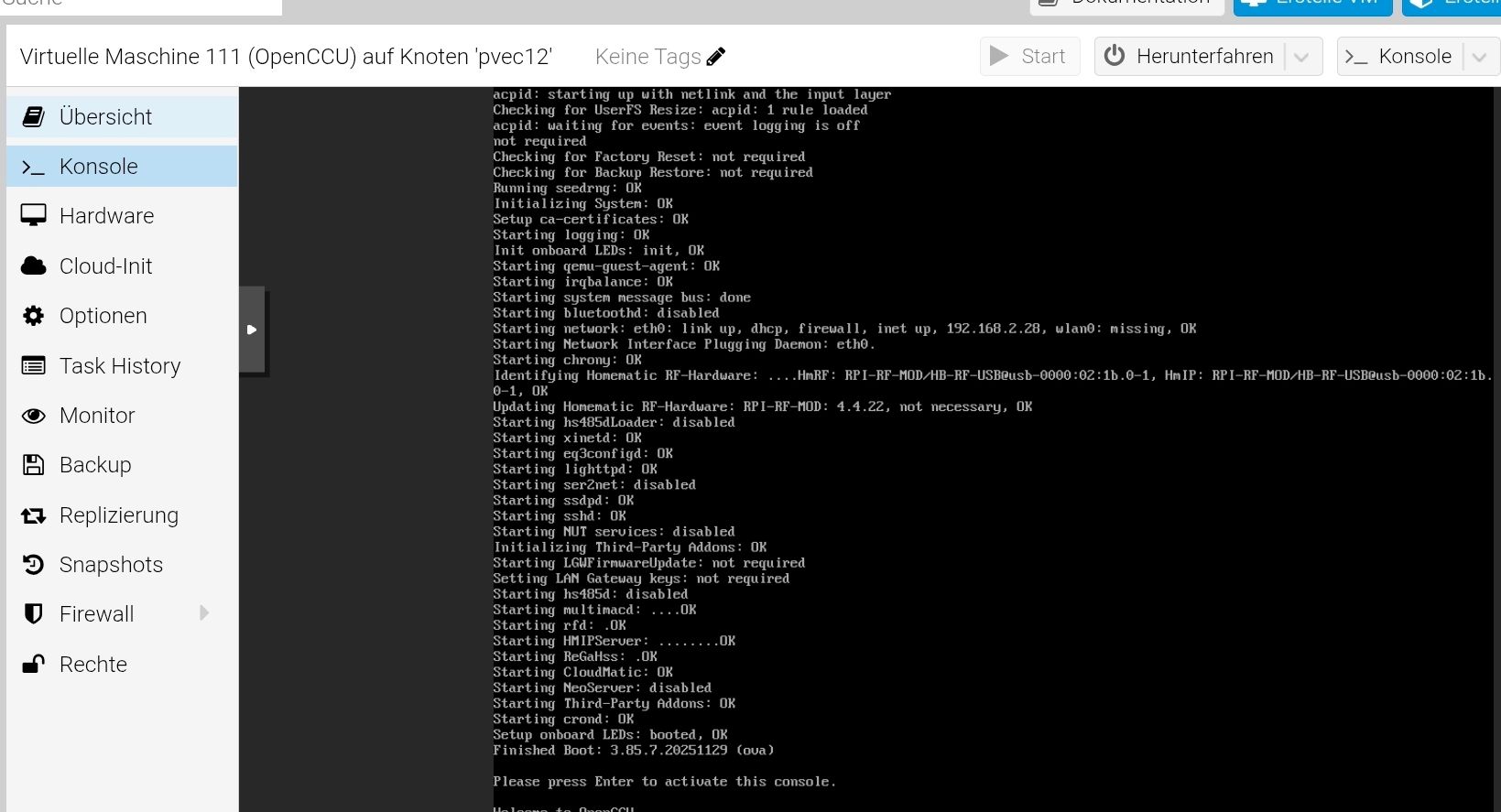

            Stimmt. Zufällig habe ich die gleiche VM laufen. So sieht es am Tablet aus:

              Ja, merkwürdige Balken rechts und links, und fransige Buchstaben.... Dafür kann man dann wohl Betriebssysteme mit konfigurierten GUI im Browserfenster darstellen....
