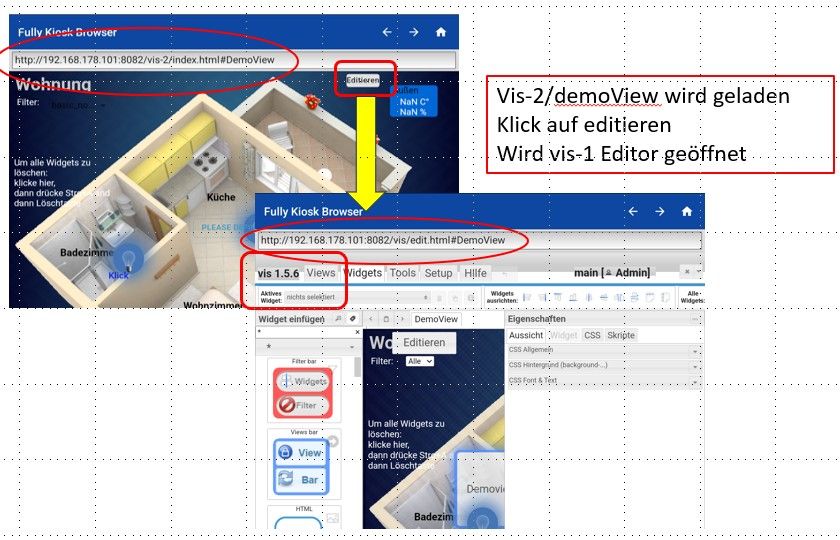

        Hier mal einen Screenshoot dazu.

          @ErRi ok
          Du hast eine vis1 View nach vis2 importiert.
          Der Import ist nicht perfekt, auch können nicht alle Widgets nach vis2 importiert werden.
          Wenn du den in vis 2 diesen edit Button bearbeitest, dann könntest du den link auf vis2 anpassen.
          Um den vis2 edit Mode aufzurufen gehe im Admin auf den Instanz Reiter und klick bei vis2 das viereckige Icon mit dem Pfeil.

            Ja, ich habe fast alle vis1 views nach vis2 importiert, hat auch mit ein paar Nachbesserungen funktioniert und läuft auch auf dem PC problemlos. Das Problem ist nur auf dem Androidtablet im Fullybrowser. Da kann ich keine vis2 View laden. Nur die vis2 DemoView kommt manchmal ohne sie explizit zu laden, ist wohl irgendwo im Hintergrund des Fullybrowser hinterlegt.
            Ich habe den Fehler gefunden, er saß mal wieder vor dem PC. Auf meinem PC wird in der Adresszeile bei vis2 die falsche URL angezeigt und zwar fehlt da das Projekt. Das wird bei vis1 richtig angezeigt.
            ZB, vis1 http://192.168.178.101:8082/vis/index.html?Smarthome#Home (richtig)
            vis2 http://192.168.178.101:8082/vis-2/index.html#Home (falsch)
            vis2 richtig http://192.168.178.101:8082/vis-2/index.html?VIS2-Smarthome#Home
            Vielen Dank für die Unterstützung
