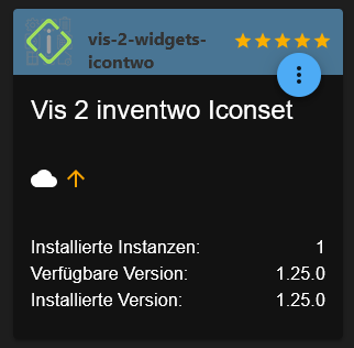

          Für die Icons empfehle ich unseren neuen Icon Adapter:
          Die sind im VIS2 Editor über den 'Material Icon Selector' wählbar
          Wenn da Icons fehlen, einfach melden! Ich baue sie dann ein.
