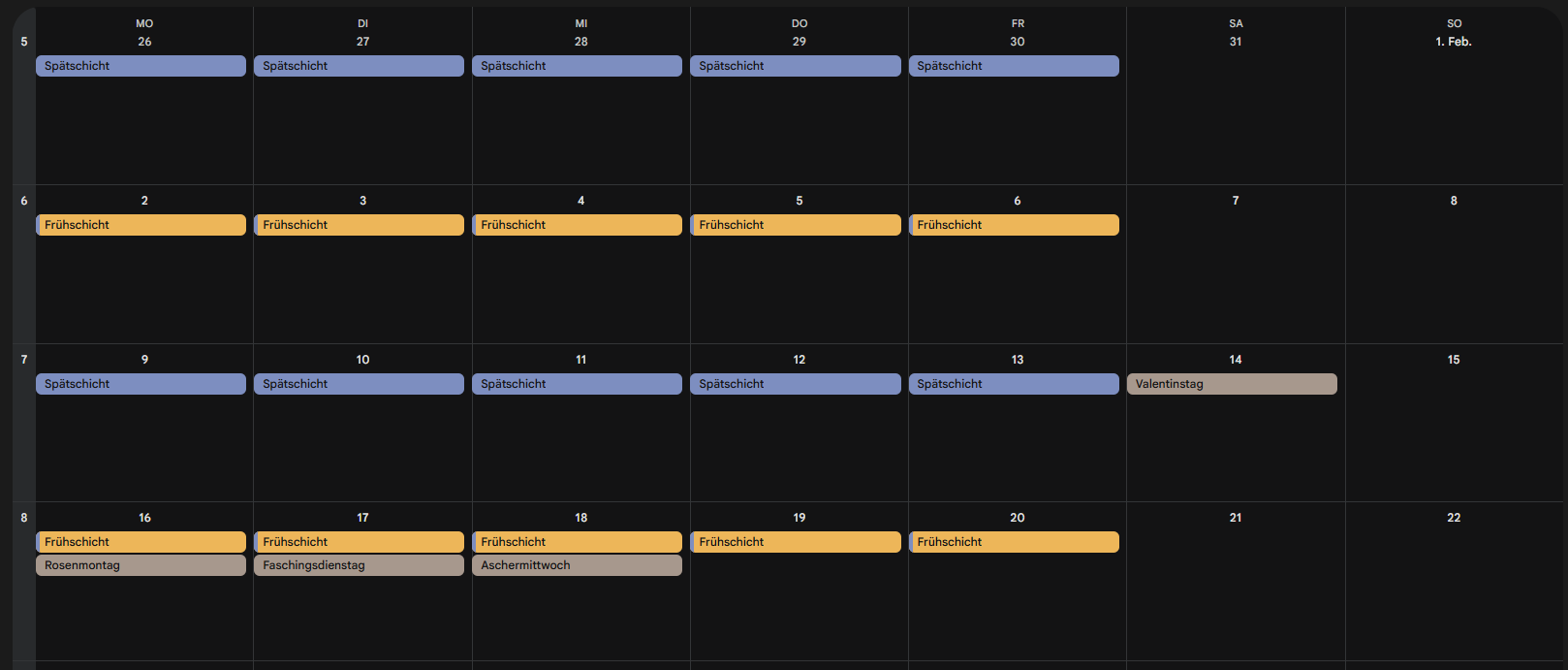

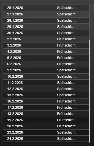

      Ich hoffe, ich habe das Problem richtig verstanden.
      Ical hat ein Problem mit Terminen über mehrere Tage. Ich habe jede Schicht als einzelnen Termin eingetragen (über die Wiederholfunktion im Google-Kalender)
      Ob nun ganztägig oder mit Uhrzeiten, spielt da keine Rolle.
      So taucht jede einzelne Schicht im ioBroker auf und kann als Trigger genutzt werden
