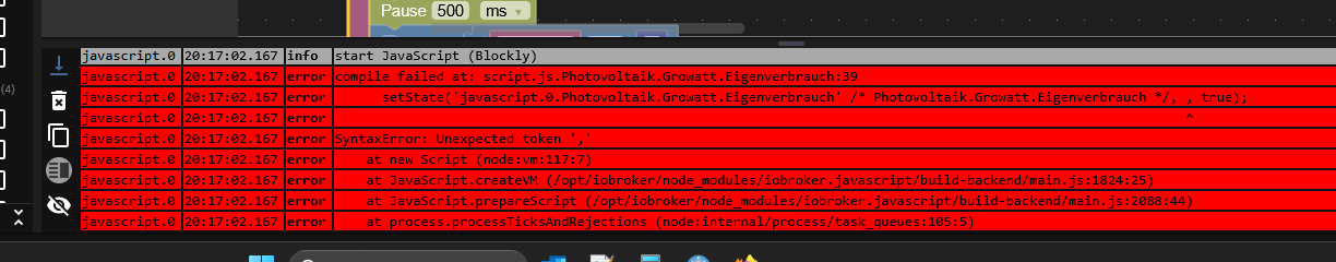

    Hab alte Skripte und heute Dockerupdate auf Node.js: v22.22.0 gemacht. Nun wird offenbar nix mehr beschrieben! Weder steure noch aktualisiere funktioniert. DP aktualisiert sich ständig nur mit NULL
    Was ist denn das jetzt wieder?

        2te rote Zeile. vor dem true sind zwei Kommata, eins zuviel

          warp735
          @fastfoot
          Und? Dann liegts an Blockly oder? Lief ja Jahrelang so

            @fastfoot Blockly war wohl konsterniert, was das wohl zu bedeuten hat ...
            Ich denke dieser Blockly Block wird vom Blockly Codegenerator in Grütze verwandelt .... wieso malträtiert man den gleichen Datenpunkt hintereinander mit "steuere" und "aktualisiere"....????
            Oder tritt der Fehler auch auf, wenn man eins von beiden disabled?

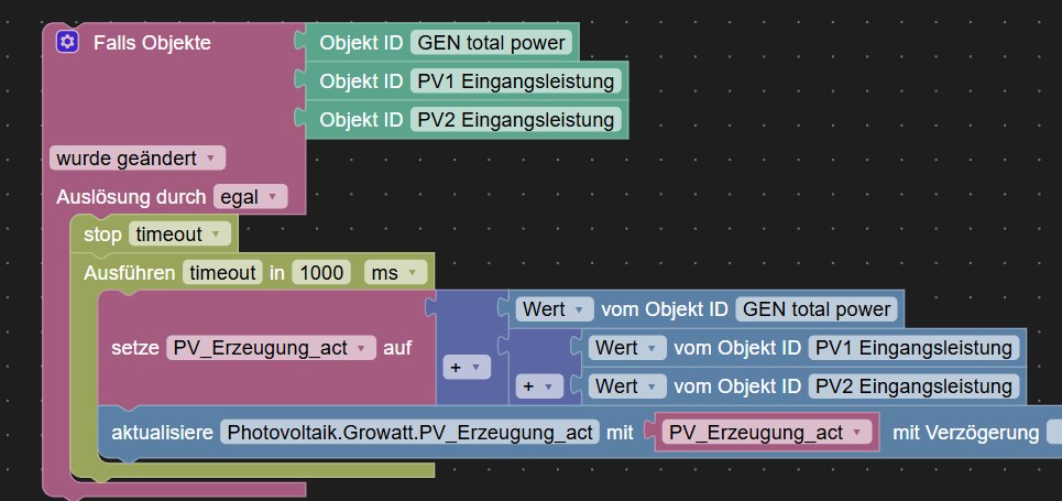

              mit Sicherheit lief das so nicht. Warum ist der erste Block nicht aktiv? das setzt die Variable auf Garnix weshalb die spätere Addition auch Garnix ergibt, weshalb zwischen den beiden Kommata auch Garnix steht

                warp735
                @fastfoot
                Guter Punkt. Jetzt sehe ich es auch. Das war aber definitiv "jetzt" so... Warum das deaktiviert ist weiß ich nicht. Fakt ist, lief jahrelang. Habs jetzt nur gemerkt, weil jetzt flot ne Flatline ist
                Geändert wurde ausser update nix
                Im log stand übrigens auch nix. Das rote kam nur, weil ich n debug Stein eingesetzt habe.

                  Lässt sich nicht aktivieren. Keine Ahnung warum. Schau ich morgen mal. Mit n Handy geht da nix. Das kann nur komoworan

                    schau dir dann auch die drei DP an welche in dem Black ausummiert werden

                      edit: der DP wird in nem anderen Block gesetzt. Liegt wohl dran, das wir gard kein PV Leistung haben. Da hab ich wohl unglücklich geupdatet
