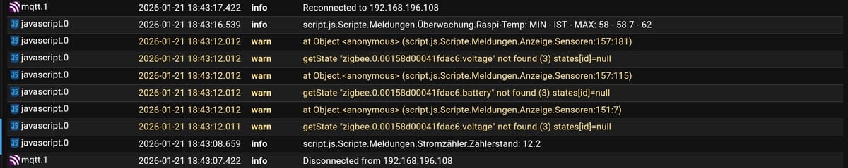

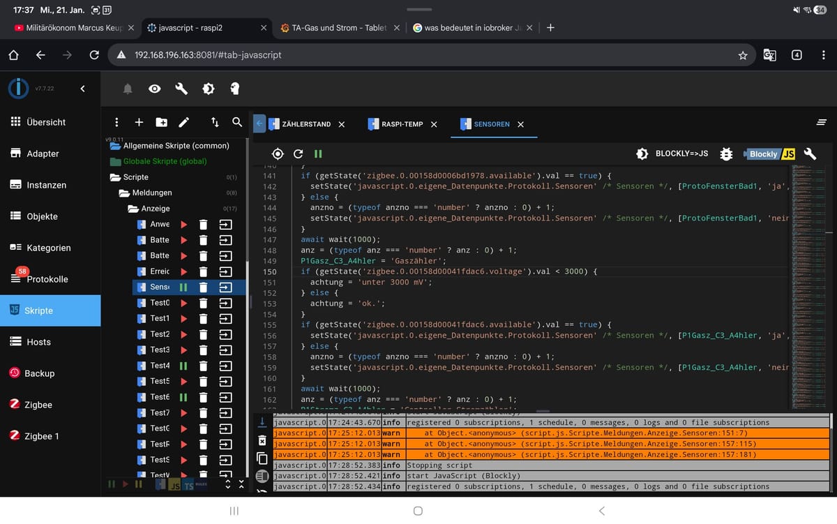

    ich schreibe Scripte nur mit Blockly. Hier habe ich auf JS umgeschaltet.
    Gerade habe ich eine Warnung bei der Ausführung eines Scripts gesehen und brauche mal Hilfe, wie ich in solchen Fällen bei der Fehlersuche vorgehen kann. Die Zahlen hinten in der Warnung sollen die Zeilen Nummer und Position in der Zeile sein ?
    Da kann ich aber nichts sehen.

      Was ateht im log (Protokolle) zu dieser Zeit?

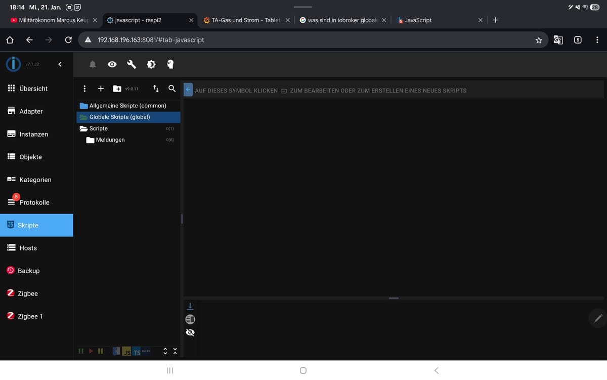

      was hast du für globale Skripte?

        Danke. Das war entscheidend.
        Auf das Protokoll hätte ich selbst kommen müssen.
        Die Ursache ist jetzt klar. Ein auszuwertender Sensor ist nicht erreichbar.

            DGR
            Keine.

              HomoranH Offline
              HomoranH Offline
              @DGR sagte in [gelöst] Warnung bei Scriptausführung:
              Keine.
              seltsam!
              dann müssten die Zeilen stimmen.
              in den angegebenen Zeilen finde ich keine Interaktion mit einem nicht erreichbaren Sensor
              welcher geheime Sensor war das?

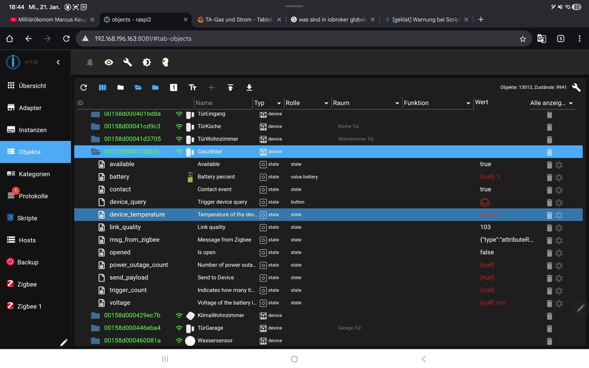

                DGR
                schrieb am zuletzt editiert von DGR
                Aqara Fenster/Türsensor am Gaszähler.
                Der Sensor liefert trotzdem normal Daten.
                Es liegt daran, dass bei Batterie und Voltage keine auswertbaren Werte stehen.

                  HomoranH Offline
                  HomoranH Offline
                  bis auf die 10 Sekunden, die er disconnected war
