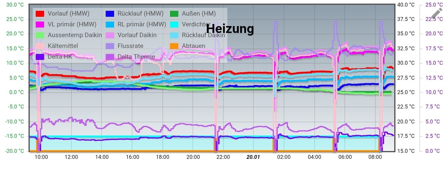

    • Als ich anschließend in Echarts die Datenpunkte darstellen wollte, fehlten einige der zuvor eingerichteten Datenpunkte.

      @legro sagte in History & Charts: keine Aufzeichnung:
      welche?
      ich kann alleine mit den Infos nichts dazu sagen.
      Was ist das denn auf dem ersten Screenshot?
      Sind das nicht die historisierten DP?
      zu welchen DP gehört Screenshot 2

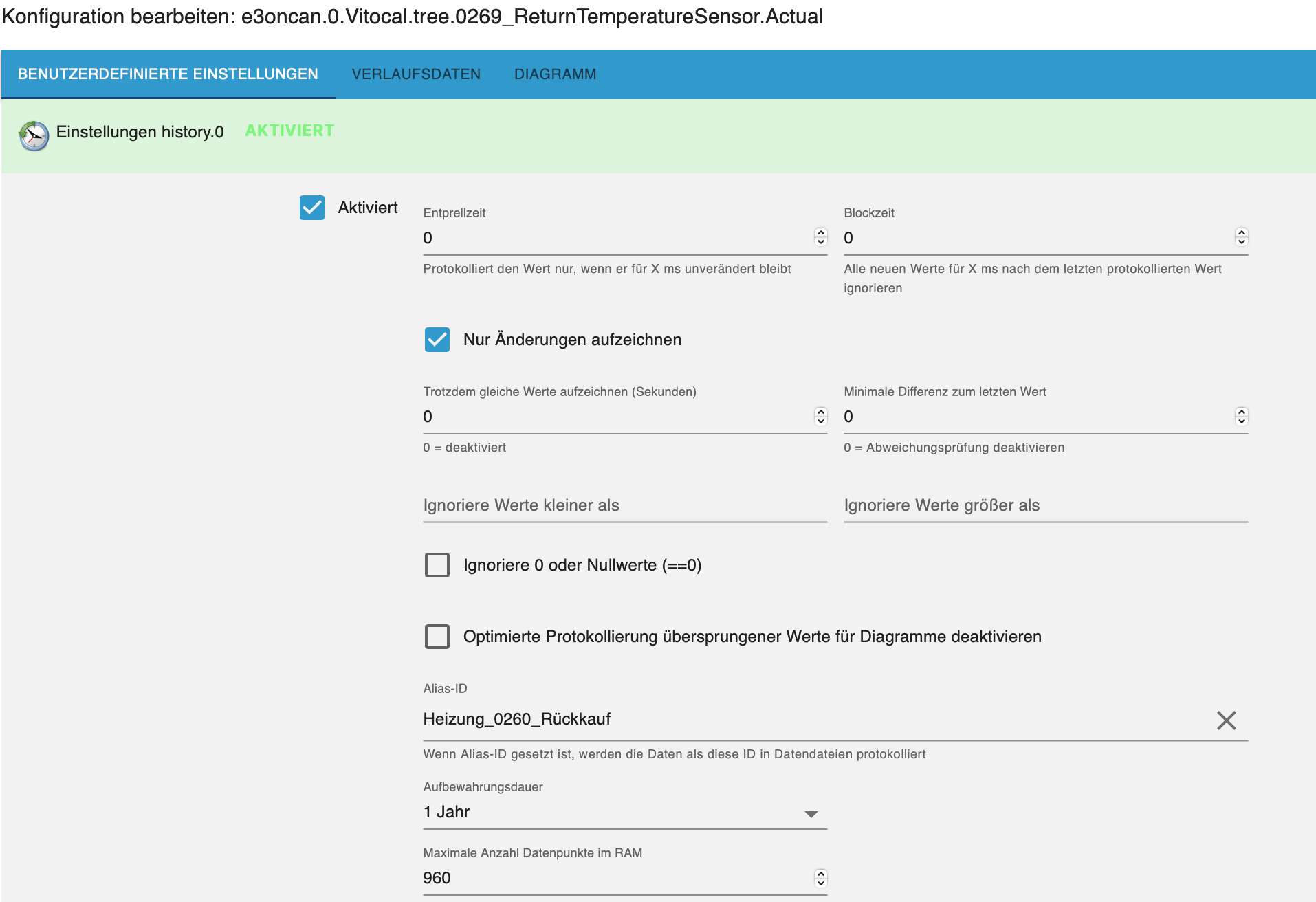

        U.a. habe ich die Protollierung dieser Datenpunkte ..
        • e3oncan.0.Vitocal.tree.0268_ReturnTemperatureSensor
        • e3oncan.0.Vitocal.tree.0269_ReturnTemperatureSensor
        .. konfiguriert. Aber sie sind nicht in Echarts - s. 1. Beitrag - vorhanden.
            U.a. habe ich
            sind das die zwei Screenshots?
            Was hast du mit den History-Alias vor?
            werden die DP auch geloggt?
            Die Werte davon liegen durch den History Alias nicht unter dem Datenpunkt, sondern unter dem Alias vor.
            Der müsste geloggt werden.

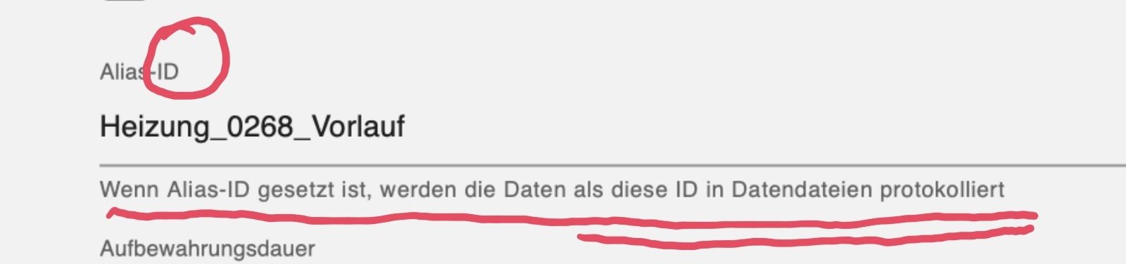

              Das verstehe ich nicht. Der oben angegebene Alias bezieht sich doch nur auf die Bezeichnung in History-Adapter - also ganz so, wie in InfluxDB der mesurement-Name. Oder was verstehe ich da ggf. falsch?
                Nein, im Gegenteil! Es ist ja kein Name, sondern eine ID.
                Deswegen frag ich ja die ganze Zeit was du damit vorhast.
                Der History Alias ist älter als der allgemeine Alias und dient dazu bei einem Gerätetausch weiter in die Historie des bisherigen Gerätes zu schreiben, indem dieses als Alias angegeben wird.
                Um es im chart verwenden zu können muss daher der AliasDP verwendet werden.
                Im Datenpunkt in dem der Alias konfiguriert ist, liegen keine Daten vor.

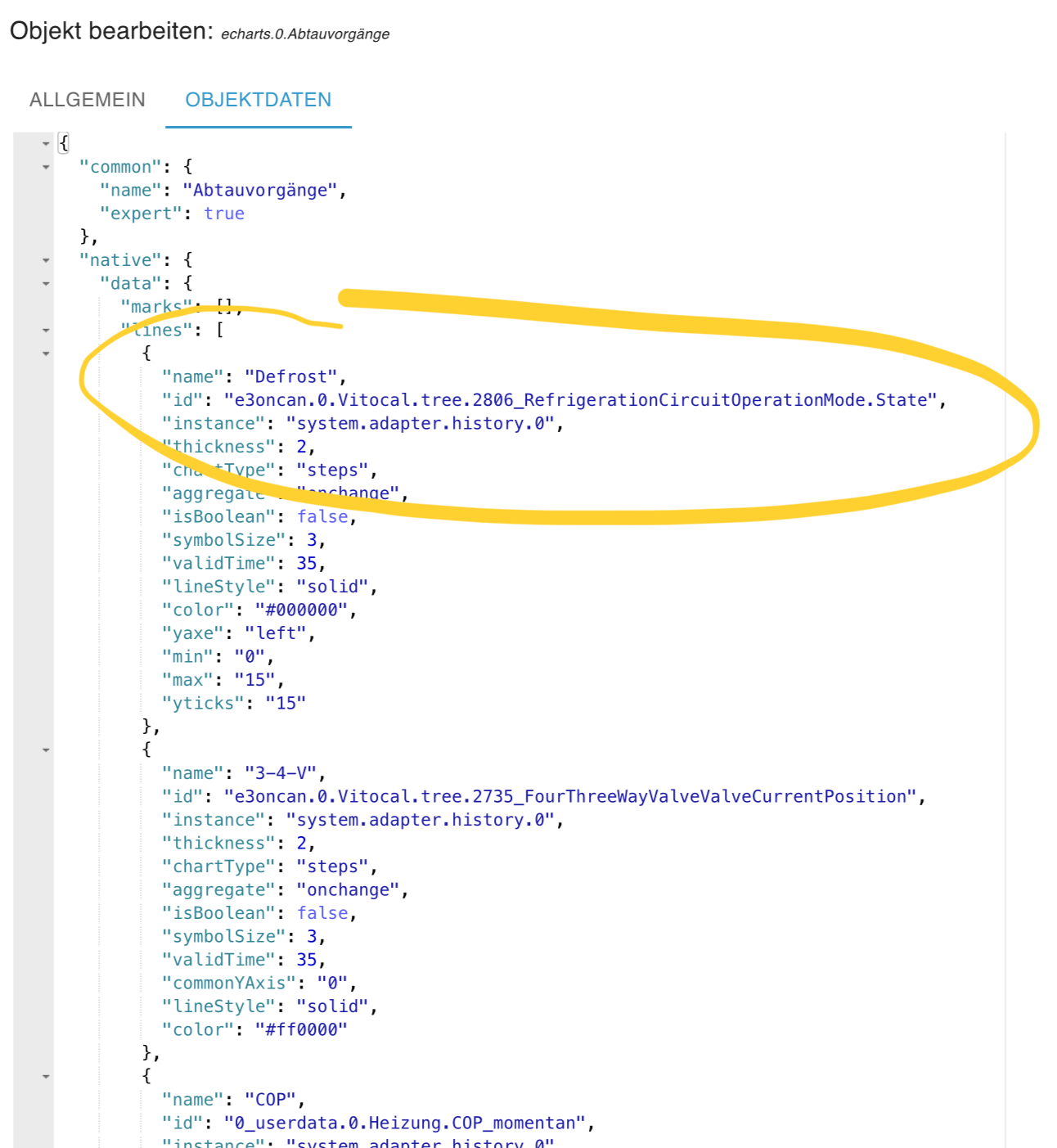

                        L Offline
                        L Offline
                        legro
                        schrieb am zuletzt editiert von legro
                        @Homoran sagte in History & Charts: keine Aufzeichnung:
                        Wenn das so funktioniert wie du es nutzst ist das ein möglicher undokumentierter Nebeneffekt.
                        Da du sicherlich mehr Erfahrung in Sachen ioBroker haben dürftest wie unser einer, habe ich das Gefühl, dass wir ggf. aneinander vorbeireden. Gerne würde ich diese Verwirrungen auflösen.
                        Ich versuche einmal eine Zusammenfassung ..

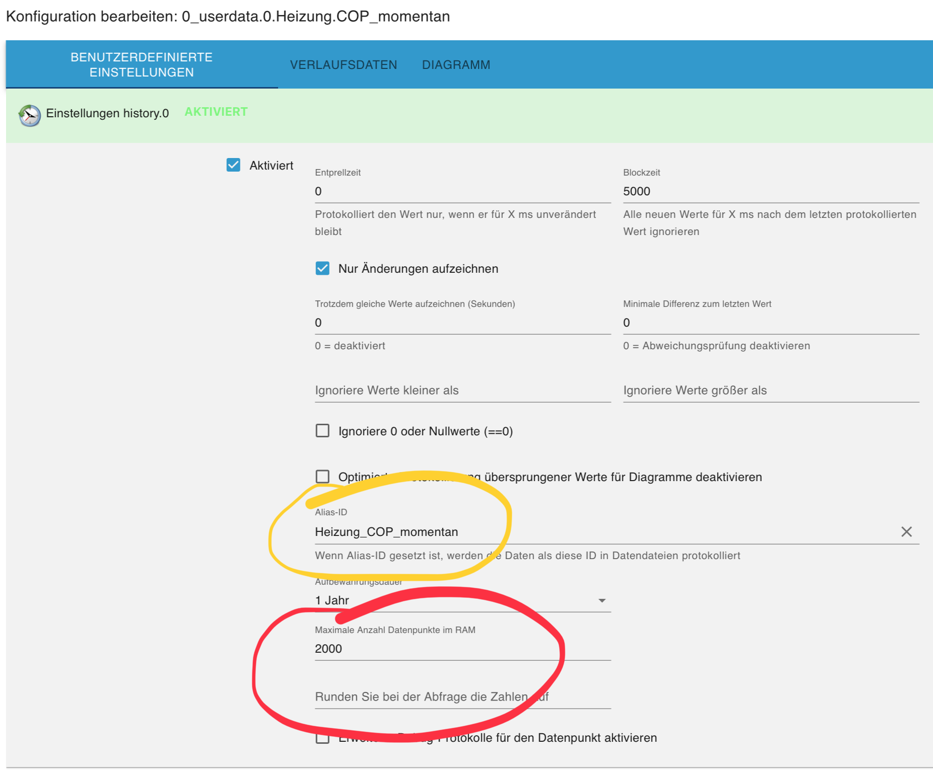

                        • In dem Objektbaum von ioBroker konfiguriere ich die Protokollierung der benötigten Datenpunkte für meine Echarts. Dabei vergebe ich einen kurzen, möglichst prägnanten Aliasnamen.
                        • Diese Namen nenne ich dann in den Presets von Echarts erneut um: Heizung_COP_momentan -> COP
                        Nun vermute ich, dass du an den ersten Punkt denkst und ich an den zweiten, wenn wir von Alias sprechen.
                        Und noch eine Bitte ..
                        Könntest du mir die rot umrandeten Parameter erläutern? Ich verstehe die wohl nicht so, wie sie gemeint sein mögen. Beispielsweise werden die Werte nicht gerundet, wenn ich unter Runden Sie bei der Abfrage die Zahlen .. eine 2 eingebe.
                        Raspberry Pi 5 mit 8GB + 120GB SSD + Coordinator COD-m + ioBroker ..
                          Nein!
                          Das Feld ist nur dazu da eine ID einzutragen, um nach Gerätewechsel die Alte Historie weiterzuführen.
                          Sehr wahrscheinlich wird in deinem Fall trotzdem ein entsprechendes JSON in den Historydateien angelegt, das dann aber nicht den History-Konventionen entspricht.
                          Du darfst da nichts eintragen.
                          Das kann dir irgendwann mal um die Ohren fliegen.
                          Der von dir geplante "sprechende Name" soll nur im eCharts eingegeben werden.
                          ein doppeltes Umwandeln ist offiziell nicht vorgesehen.
                          So wie du es eingestellt hast werden 2000 Werte im RAM gehalten.
                          Das reduziert zwar die Schreibvorgänge, Bei einem Absturz sind die Daten aber verloren!
                          Wo?
                          Was passiert statt dessen?
                          wie sieht das aus?
                          L 1 Antwort Letzte Antwort
                            Nein!
                            Wo?
                            wie sieht das aus?

                            @Homoran
                            Das Ganze hat mich gewaltig gewurmt. Ich habe daher versucht, der Sache auf den Grund zu gehen. Hier meine Erkenntnisse ..
                            • Der Echarts-Adapter legt seine Presets als JSONs im Objektbaum von ioBroker ab.
                            • Allerdings sind diese JSON-Daten nicht über Werte (->JSON.stringify/JSON.parse) zugänglich, sondern über getObject.
                            Schaut man sich ein solches JSON an, so findet man darin unter der "id" in Zeile 11 den originalen Namen des Datenpunktes, der protokolliert wird. Der beim Einrichten vergebene Alias wird offensichtlich nur genutzt, um das Feld "name" in Zeile 12 zu füllen. In dem dargestellten Beispiel stand anstelle von Defrost der bei Einrichtung der Protokollierung angegeben Alias (Heizung_2806_Mode). Überschreibt man also erneut den Namen der Datenreihe, so hat dies nur Auswirkungen auf die Darstellung des Echarts-Diagrammes.
                            Hier das gesamte JSON ..
                              Der beim Einrichten vergebene Alias wird offensichtlich nur genutzt, um das Feld "name" zu füllen
                              nochmals!
                              Das Feld unter history ist kein Alias!
                              sondern für eine eindeutige ID!
                              Das Feld in eCharts dient ebenfalls nur dazu einen "sprechenden Namen" zu vergeben.
                              ioBroker arbeitet immer mit eindeutigen IDs
                              Namen können willkürlich vergeben werden, auch mehrfach.
                                Wie dem auch sei, ich bin mir sicher, dass mir aufgrund der zuvor beschriebenen Sachverhalte - entgegen deiner Befürchtungen - nichts auf die Füße fällt. ;-)
                                • L legro
                                  @legro
                                  Da ist das ja auch ok!
                                  Das ist ja der Name in eCharts
                                  ich rede vom history-Alias
                                  Dann zeig mir mal deine history Datenstruktur
                                  und was ist mit den restlichen noch offenen Fragen?
