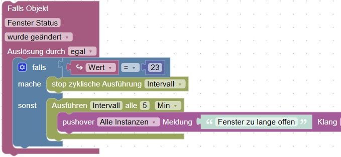

    ich versuche mich gerade an Blockly, hab' schon wieder gleich zu Beginn mal ein Problem...
    Ich möchte mir ein Script erstellen, welches mir eine pushover-Mitteilung sendet, wenn das Fenster 5 Minuten geöffnet ist, die Meldung dann alle 5 Minuten wiederholt, bis das Fenster geschlossen wird.
    Allerdings scheitere ich schon daran, dass ich die Meldung über pushover beim Öffnen UND Schließen bekomme.
    Über die Objekt-ID des Sensors bekomme ich zwar die Zustände bei Änderung als "DoorWindowContact.Closed" oder "DoorWindowContact.Open" im Wechsel angezeigt, aber alle Versuche, das mit wenn/falls, dann zu realisieren, sind bisher kläglich gescheitert.
    Wer kann helfen ?
    • W wak
      Wer kann helfen ?
      @wak sagte: "DoorWindowContact.Closed"
      Der Wert ist dann 23, wie man auf dem Bild sieht.
      W 1 Antwort Letzte Antwort
          W Offline
          W Offline
          wak
          Vielen Dank, der Abend ist gerettet 😉
          Ich fummle hier den halben Nachmittag mit true/false und open/close herum und die Zahl in Klammern ist' s.
