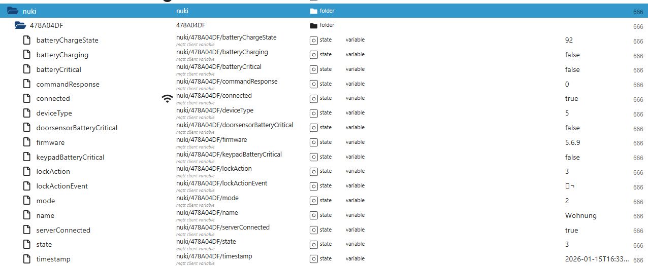

    Ich habe das Problem, wenn ich den MQTT Adapter neu starte, dass mein Smart Lock Ultra die Falle zurückzieht und die Tür aufspringt. Ich habe das einzige Script, was dies auch tun könnte, deaktiviert. Beim iobroker Neustart habe ich das Log beobachtet und sobald der MQTT-Adapter startet, springt die Tür auf.
    Ist jemand schon mal auf das gleiche Problem gestoßen und hat es ggf. wie gelöst?

      @Int17 sagte in MQTT Adapter Start lässt NUKI die Tür öffnen:
      dann dürfte die Instanz falsch konfiguriert sein

        Das war die Ursache
        • I Int17
          Das war die Ursache
          Vielleicht liegt es hier dran
          @Int17 sehr wahrscheinlich!

            @homoran Danke für den Tipp

              @int17
              Ich würde dir zusätzlich empfehlen nach jedem gesendeten MQTT Kommando an das Nuki eine 0 nachzuschicken, damit noch eine zusätzliche Sicherheit bei dem Thema hast.
              Bei mir hat die Option "Eigene States beim Verbinden publizieren" alleine die Situation verbessert, aber nicht behoben.
              Erst seit dem ich immer eine 0 nachschicke, ist wirklich verlässlich Ruhe...
