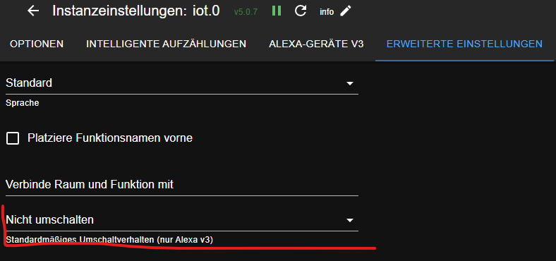

      @Daniel81 Schau mal hier:
        Daniel81
        Vielen Dank, das war die Lösung 👍
        Ich nutze ioBroker und Alexa schon sehr lange, aber dieses Verhalten ist mir erst vor ein paar Tagen richtig aufgefallen 😅 Daher war ich zunächst etwas ratlos.
        Zum Glück gibt es hier so ein super Forum 👌
        Also nochmal vielen Dank😊

          Vielen Dank, da bin ich auch grad reingerasselt. Ich glaub ich muss da mal einen Merge Request bei der Doku im Adapter machen. Im Github Repo steht es schon richtig, vielleicht kann man das direkt in den Adapter Settings auch noch anzeigen.
