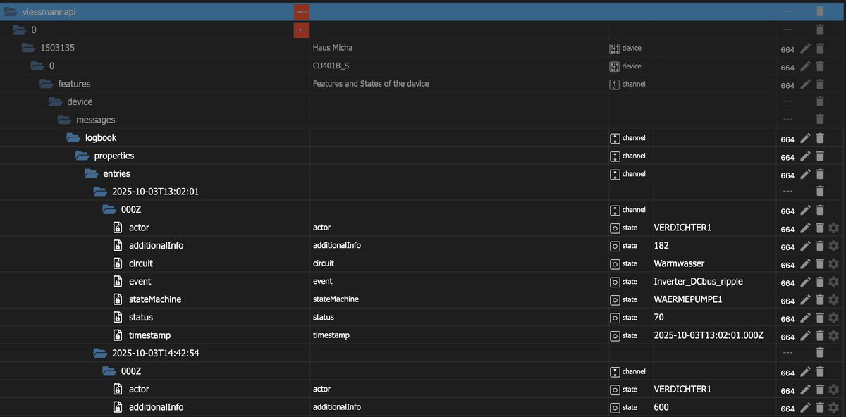

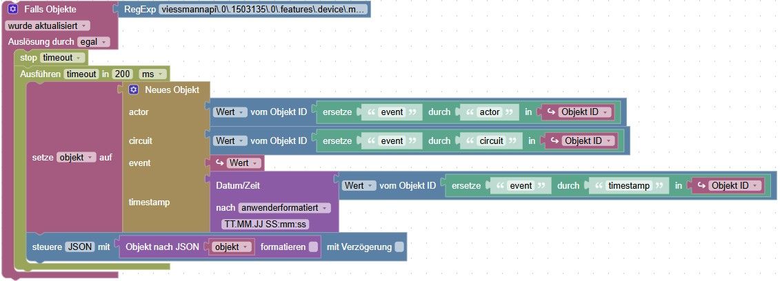

    ich habe das Problem das meine Viessmann Heizung ihr Logbuch nach folgender Struktur aufbaut:
    ich würde gern das bei einem neuen Eintrag (neuer Ordner mit Zeitstempel) ein String mit Zeitstempel und Inhalt an ein Objekt geschrieben wird dieses Objekt kann ich dann per MQTT versenden.
    Wie mache ich das am besten? Am meisten bin ich mit Blockly vertraut

      @mibr85 sagte: neuer Ordner mit Zeitstempel
      Poste bitte die komplette ID eines "event"-Datenpunktes in Code tags.

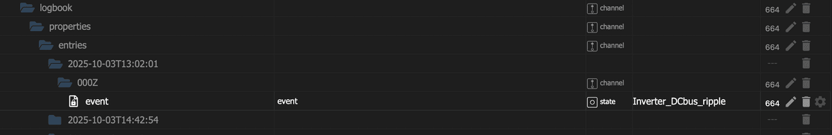

        viessmannapi.0.1503135.0.features.device.messages.logbook.properties.entries.2025-10-03T13:02:01.000Z.event
        habe gerade gesehen, das zu dem event noch mehr infos kommen macht eventuell Sinn pro event ein JSON mit allen Informationen draus zu machen:

          @mibr85
          Neu erstellte Datenpunkte kann man nur mit einem RegExp-Trigger erfassen. Inhalt RegExp:
          viessmannapi\.0\.1503135\.0\.features\.device\.messages\.logbook\.properties\.entries\..+\.event

            super Vielen Dank, das funktioniert fast perfekt.
            bekomme nur noch eine Warnung
            var timeout, objekt;
            function textReplace(haystack, needle, replacement) {
              needle = needle.replace(/([-()\[\]{}+?*.$\^|,:#<!\\])/g, '\\$1')
                             .replace(/\x08/g, '\\x08');
              return haystack.replace(new RegExp(needle, 'g'), replacement);

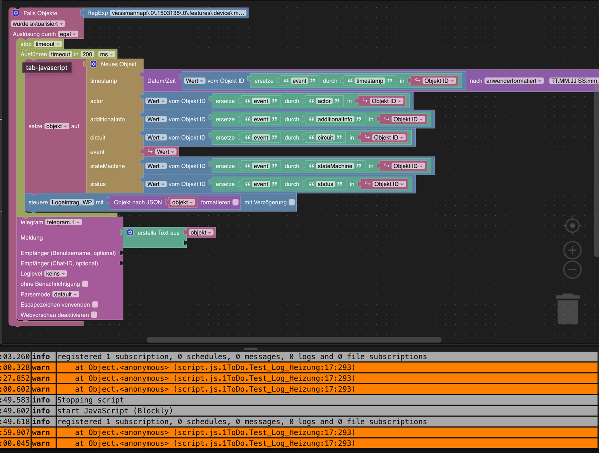

            on({ id: [].concat(new RegExp('viessmannapi\\.0\\.1503135\\.0\\.features\\.device\\.messages\\.logbook\\.properties\\.entries\\..+\\.000Z\\.event')), change: 'any' }, async (obj) => {
              let value = obj.state.val;
              let oldValue = obj.oldState.val;
              (() => { if (timeout) { clearTimeout(timeout); timeout = null; }})();
              timeout = setTimeout(async () => {
                timeout = null;
                objekt = { 'timestamp': formatDate(getDateObject(getState((textReplace(obj.id, 'event', 'timestamp'))).val), 'TT.MM.JJ SS:mm:ss'), 'actor': getState((textReplace(obj.id, 'event', 'actor'))).val, 'additionalInfo': getState((textReplace(obj.id, 'event', 'additionalInfo'))).val, 'circuit': getState((textReplace(obj.id, 'event', 'circuit'))).val, 'event': (obj.state ? obj.state.val : ''), 'stateMachine': getState((textReplace(obj.id, 'event', 'stateMachine'))).val, 'status': getState((textReplace(obj.id, 'event', 'status'))).val };
                setState('0_userdata.0.Heizung.Logeintrag_WP' /* Logeintrag_WP */, JSON.stringify(objekt));
              }, 200);
              sendTo('telegram.1', 'send', {
                text: (String(objekt) + ''),
            //JTNDeG1sJTIweG1sbnMlM0QlMjJodHRwcyUzQSUyRiUyRmRldmVsb3BlcnMuZ29vZ2xlLmNvbSUyRmJsb2NrbHklMkZ4bWwlMjIlM0UlM0N2YXJpYWJsZXMlM0UlM0N2YXJpYWJsZSUyMHR5cGUlM0QlMjJ0aW1lb3V0JTIyJTIwaWQlM0QlMjJ0aW1lb3V0JTIyJTNFdGltZW91dCUzQyUyRnZhcmlhYmxlJTNFJTNDdmFyaWFibGUlMjBpZCUzRCUyMmhBTC4lNDB+VVolN0MlNjAlNURIMWIlNDBRa2MlMjNCJTIyJTNFb2JqZWt0JTNDJTJGdmFyaWFibGUlM0UlM0MlMkZ2YXJpYWJsZXMlM0UlM0NibG9jayUyMHR5cGUlM0QlMjJvbl9leHQlMjIlMjBpZCUzRCUyMnpjaSUzRlUwdDZ4cCU2MGY2elBRdGktJTVFJTIyJTIweCUzRCUyMjEwOCUyMiUyMHklM0QlMjIxMTMlMjIlM0UlM0NtdXRhdGlvbiUyMHhtbG5zJTNEJTIyaHR0cCUzQSUyRiUyRnd3dy53My5vcmclMkYxOTk5JTJGeGh0bWwlMjIlMjBpdGVtcyUzRCUyMjElMjIlM0UlM0MlMkZtdXRhdGlvbiUzRSUzQ2ZpZWxkJTIwbmFtZSUzRCUyMkNPTkRJVElPTiUyMiUzRWFueSUzQyUyRmZpZWxkJTNFJTNDZmllbGQlMjBuYW1lJTNEJTIyQUNLX0NPTkRJVElPTiUyMiUzRSUzQyUyRmZpZWxkJTNFJTNDdmFsdWUlMjBuYW1lJTNEJTIyT0lEMCUyMiUzRSUzQ3NoYWRvdyUyMHR5cGUlM0QlMjJmaWVsZF9vaWQlMjIlMjBpZCUzRCUyMlElNURSUVJCUCUzQkExY3UpRHFvJTdEJTNGSDAlMjIlM0UlM0NmaWVsZCUyMG5hbWUlM0QlMjJvaWQlMjIlM0VJRCUyMGF1c3clQzMlQTRobGVuJTNDJTJGZmllbGQlM0UlM0MlMkZzaGFkb3clM0UlM0NibG9jayUyMHR5cGUlM0QlMjJyZWdleCUyMiUyMGlkJTNEJTIyRmolNUQlM0QlMkN6QyU1REQoVHhyZSU1QmROOEUlM0QlMjIlM0UlM0NmaWVsZCUyMG5hbWUlM0QlMjJURVhUJTIyJTNFdmllc3NtYW5uYXBpJTVDLjAlNUMuMTUwMzEzNSU1Qy4wJTVDLmZlYXR1cmVzJTVDLmRldmljZSU1Qy5tZXNzYWdlcyU1Qy5sb2dib29rJTVDLnByb3BlcnRpZXMlNUMuZW50cmllcyU1Qy4uJTJCJTVDLjAwMFolNUMuZXZlbnQlM0MlMkZmaWVsZCUzRSUzQyUyRmJsb2NrJTNFJTNDJTJGdmFsdWUlM0UlM0NzdGF0ZW1lbnQlMjBuYW1lJTNEJTIyU1RBVEVNRU5UJTIyJTNFJTNDYmxvY2slMjB0eXBlJTNEJTIydGltZW91dHNfY2xlYXJ0aW1lb3V0JTIyJTIwaWQlM0QlMjIlM0ZVdiU1RUF1UCUyQ1hILm8lM0FWZCUyMyUyQlglN0MtJTIyJTNFJTNDZmllbGQlMjBuYW1lJTNEJTIyTkFNRSUyMiUzRXRpbWVvdXQlM0MlMkZmaWVsZCUzRSUzQ25leHQlM0UlM0NibG9jayUyMHR5cGUlM0QlMjJ0aW1lb3V0c19zZXR0aW1lb3V0JTIyJTIwaWQlM0QlMjJPY2NQSmhmSldYd0F+WEtoOSUyM0EqJTIyJTNFJTNDZmllbGQlMjBuYW1lJTNEJTIyTkFNRSUyMiUzRXRpbWVvdXQlM0MlMkZmaWVsZCUzRSUzQ2ZpZWxkJTIwbmFtZSUzRCUyMkRFTEFZJTIyJTNFMjAwJTNDJTJGZmllbGQlM0UlM0NmaWVsZCUyMG5hbWUlM0QlMjJVTklUJTIyJTNFbXMlM0MlMkZmaWVsZCUzRSUzQ3N0YXRlbWVudCUyMG5hbWUlM0QlMjJTVEFURU1FTlQlMjIlM0UlM0NibG9jayUyMHR5cGUlM0QlMjJ2YXJpYWJsZXNfc2V0JTIyJTIwaWQlM0QlMjJPd3clM0YlMjVyLi5CbEExV25hdClEJTJCeSUyMiUzRSUzQ2ZpZWxkJTIwbmFtZSUzRCUyMlZBUiUyMiUyMGlkJTNEJTIyaEFMLiU0MH5VWiU3QyU2MCU1REgxYiU0MFFrYyUyM0IlMjIlM0VvYmpla3QlM0MlMkZmaWVsZCUzRSUzQ3ZhbHVlJTIwbmFtZSUzRCUyMlZBTFVFJTIyJTNFJTNDYmxvY2slMjB0eXBlJTNEJTIyb2JqZWN0X25ldyUyMiUyMGlkJTNEJTIyQnNUJTIzJTI1alklNjA1WGtjODYlMkJjYyhBWCUyMiUzRSUzQ211dGF0aW9uJTIweG1sbnMlM0QlMjJodHRwJTNBJTJGJTJGd3d3LnczLm9yZyUyRjE5OTklMkZ4aHRtbCUyMiUzRSUzQ2F0dHJpYnV0ZSUyMGlkJTNEJTIyQVRUUl8wJTIyJTIwbmFtZSUzRCUyMnRpbWVzdGFtcCUyMiUzRSUzQyUyRmF0dHJpYnV0ZSUzRSUzQ2F0dHJpYnV0ZSUyMGlkJTNEJTIyQVRUUl8xJTIyJTIwbmFtZSUzRCUyMmFjdG9yJTIyJTNFJTNDJTJGYXR0cmlidXRlJTNFJTNDYXR0cmlidXRlJTIwaWQlM0QlMjJBVFRSXzIlMjIlMjBuYW1lJTNEJTIyYWRkaXRpb25hbEluZm8lMjIlM0UlM0MlMkZhdHRyaWJ1dGUlM0UlM0NhdHRyaWJ1dGUlMjBpZCUzRCUyMkFUVFJfMyUyMiUyMG5hbWUlM0QlMjJjaXJjdWl0JTIyJTNFJTNDJTJGYXR0cmlidXRlJTNFJTNDYXR0cmlidXRlJTIwaWQlM0QlMjJBVFRSXzQlMjIlMjBuYW1lJTNEJTIyZXZlbnQlMjIlM0UlM0MlMkZhdHRyaWJ1dGUlM0UlM0NhdHRyaWJ1dGUlMjBpZCUzRCUyMkFUVFJfNSUyMiUyMG5hbWUlM0QlMjJzdGF0ZU1hY2hpbmUlMjIlM0UlM0MlMkZhdHRyaWJ1dGUlM0UlM0NhdHRyaWJ1dGUlMjBpZCUzRCUyMkFUVFJfNiUyMiUyMG5hbWUlM0QlMjJzdGF0dXMlMjIlM0UlM0MlMkZhdHRyaWJ1dGUlM0UlM0MlMkZtdXRhdGlvbiUzRSUzQ3ZhbHVlJTIwbmFtZSUzRCUyMkFUVFJfMCUyMiUzRSUzQ3NoYWRvdyUyMHR5cGUlM0QlMjJ0ZXh0JTIyJTIwaWQlM0QlMjJoJTYwMyU1QiolNDBhSWx0eGIlNUIlMjNaS0ZTRSUyMyUyMiUzRSUzQ2ZpZWxkJTIwbmFtZSUzRCUyMlRFWFQlMjIlM0UlM0MlMkZmaWVsZCUzRSUzQyUyRnNoYWRvdyUzRSUzQ2Jsb2NrJTIwdHlwZSUzRCUyMmNvbnZlcnRfZnJvbV9kYXRlJTIyJTIwaWQlM0QlMjJhT2pqJTNCWkQlMkYzZkpEMWRqJTIzJTI1RyUyNCUzQSUyMiUzRSUzQ211dGF0aW9uJTIweG1sbnMlM0QlMjJodHRwJTNBJTJGJTJGd3d3LnczLm9yZyUyRjE5OTklMkZ4aHRtbCUyMiUyMGZvcm1hdCUzRCUyMnRydWUlMjIlMjBsYW5ndWFnZSUzRCUyMmZhbHNlJTIyJTNFJTNDJTJGbXV0YXRpb24lM0UlM0NmaWVsZCUyMG5hbWUlM0QlMjJPUFRJT04lMjIlM0VjdXN0b20lM0MlMkZmaWVsZCUzRSUzQ2ZpZWxkJTIwbmFtZSUzRCUyMkZPUk1BVCUyMiUzRVRULk1NLkpKJTIwU1MlM0FtbSUzQXNzJTNDJTJGZmllbGQlM0UlM0N2YWx1ZSUyMG5hbWUlM0QlMjJWQUxVRSUyMiUzRSUzQ2Jsb2NrJTIwdHlwZSUzRCUyMmdldF92YWx1ZV92YXIlMjIlMjBpZCUzRCUyMktTMlMucDQudkQqaCUyM1NJUDdib1QlMjIlM0UlM0NmaWVsZCUyMG5hbWUlM0QlMjJBVFRSJTIyJTNFdmFsJTNDJTJGZmllbGQlM0UlM0N2YWx1ZSUyMG5hbWUlM0QlMjJPSUQlMjIlM0UlM0NzaGFkb3clMjB0eXBlJTNEJTIyZmllbGRfb2lkJTIyJTIwaWQlM0QlMjIhUy5YJTYwam1RV0xhJTI1NWUlMjVwJTdEb3JmJTIyJTNFJTNDZmllbGQlMjBuYW1lJTNEJTIyb2lkJTIyJTNFSUQlMjBhdXN3JUMzJUE0aGxlbiUzQyUyRmZpZWxkJTNFJTNDJTJGc2hhZG93JTNFJTNDYmxvY2slMjB0eXBlJTNEJTIydGV4dF9yZXBsYWNlJTIyJTIwaWQlM0QlMjJHaSU3QlEubSUyNDJCcFlXSyh3dkwyeGclMjIlM0UlM0N2YWx1ZSUyMG5hbWUlM0QlMjJGUk9NJTIyJTNFJTNDc2hhZG93JTIwdHlwZSUzRCUyMnRleHQlMjIlMjBpZCUzRCUyMlNyTFQlMjMlN0JwdVAlMkIlN0RIJTVEJTQwSUtjYyotJTIyJTNFJTNDZmllbGQlMjBuYW1lJTNEJTIyVEVYVCUyMiUzRXglM0MlMkZmaWVsZCUzRSUzQyUyRnNoYWRvdyUzRSUzQ2Jsb2NrJTIwdHlwZSUzRCUyMnRleHQlMjIlMjBpZCUzRCUyMiUyRmhWbnRtakElNUVhR2xnciU1RWxlbCFfJTIyJTNFJTNDZmllbGQlMjBuYW1lJTNEJTIyVEVYVCUyMiUzRWV2ZW50JTNDJTJGZmllbGQlM0UlM0MlMkZibG9jayUzRSUzQyUyRnZhbHVlJTNFJTNDdmFsdWUlMjBuYW1lJTNEJTIyVE8lMjIlM0UlM0NzaGFkb3clMjB0eXBlJTNEJTIydGV4dCUyMiUyMGlkJTNEJTIyJTVEYjJ0dEF4MDlTclElM0E2JTNEZiU0MCU1QiUyNFYlMjIlM0UlM0NmaWVsZCUyMG5hbWUlM0QlMjJURVhUJTIyJTNFeSUzQyUyRmZpZWxkJTNFJTNDJTJGc2hhZG93JTNFJTNDYmxvY2slMjB0eXBlJTNEJTIydGV4dCUyMiUyMGlkJTNEJTIyfiUzQlJtaHYlNUIlN0JvJTJGeDclNUJsNldsWiU0MDklMjIlM0UlM0NmaWVsZCUyMG5hbWUlM0QlMjJURVhUJTIyJTNFdGltZXN0YW1wJTNDJTJGZmllbGQlM0UlM0MlMkZibG9jayUzRSUzQyUyRnZhbHVlJTNFJTNDdmFsdWUlMjBuYW1lJTNEJTIyVEVYVCUyMiUzRSUzQ3NoYWRvdyUyMHR5cGUlM0QlMjJ0ZXh0JTIyJTIwaWQlM0QlMjI1NiUyQ2lxclN6dm53JTJGJTdEdWdmNVhLfiUyMiUzRSUzQ2ZpZWxkJTIwbmFtZSUzRCUyMlRFWFQlMjIlM0V0ZXh0JTNDJTJGZmllbGQlM0UlM0MlMkZzaGFkb3clM0UlM0NibG9jayUyMHR5cGUlM0QlMjJvbl9zb3VyY2UlMjIlMjBpZCUzRCUyMkklM0RDYyUyRlhaazUlMjUlN0R5JTVEam1KRUtiXyUyMiUzRSUzQ2ZpZWxkJTIwbmFtZSUzRCUyMkFUVFIlMjIlM0VpZCUzQyUyRmZpZWxkJTNFJTNDJTJGYmxvY2slM0UlM0MlMkZ2YWx1ZSUzRSUzQyUyRmJsb2NrJTNFJTNDJTJGdmFsdWUlM0UlM0MlMkZibG9jayUzRSUzQyUyRnZhbHVlJTNFJTNDJTJGYmxvY2slM0UlM0MlMkZ2YWx1ZSUzRSUzQ3ZhbHVlJTIwbmFtZSUzRCUyMkFUVFJfMSUyMiUzRSUzQ3NoYWRvdyUyMHR5cGUlM0QlMjJ0ZXh0JTIyJTIwaWQlM0QlMjI3JTVCJTdDM0glMkJ+JTVCeSElNUItdTgqJTNCdFhBJTIzJTIyJTNFJTNDZmllbGQlMjBuYW1lJTNEJTIyVEVYVCUyMiUzRSUzQyUyRmZpZWxkJTNFJTNDJTJGc2hhZG93JTNFJTNDYmxvY2slMjB0eXBlJTNEJTIyZ2V0X3ZhbHVlX3ZhciUyMiUyMGlkJTNEJTIycVhOZC0oOWNYbWFOLnYlNDBOSS1PKSUyMiUzRSUzQ2ZpZWxkJTIwbmFtZSUzRCUyMkFUVFIlMjIlM0V2YWwlM0MlMkZmaWVsZCUzRSUzQ3ZhbHVlJTIwbmFtZSUzRCUyMk9JRCUyMiUzRSUzQ3NoYWRvdyUyMHR5cGUlM0QlMjJmaWVsZF9vaWQlMjIlMjBpZCUzRCUyMiFTLlglNjBqbVFXTGElMjU1ZSUyNXAlN0RvcmYlMjIlM0UlM0NmaWVsZCUyMG5hbWUlM0QlMjJvaWQlMjIlM0VJRCUyMGF1c3clQzMlQTRobGVuJTNDJTJGZmllbGQlM0UlM0MlMkZzaGFkb3clM0UlM0NibG9jayUyMHR5cGUlM0QlMjJ0ZXh0X3JlcGxhY2UlMjIlMjBpZCUzRCUyMi0lMkNiVnI4Tks5UG15MTBCZEthJTJCUyUyMiUzRSUzQ3ZhbHVlJTIwbmFtZSUzRCUyMkZST00lMjIlM0UlM0NzaGFkb3clMjB0eXBlJTNEJTIydGV4dCUyMiUyMGlkJTNEJTIyU3JMVCUyMyU3QnB1UCUyQiU3REglNUQlNDBJS2NjKi0lMjIlM0UlM0NmaWVsZCUyMG5hbWUlM0QlMjJURVhUJTIyJTNFeCUzQyUyRmZpZWxkJTNFJTNDJTJGc2hhZG93JTNFJTNDYmxvY2slMjB0eXBlJTNEJTIydGV4dCUyMiUyMGlkJTNEJTIyZGthSSU0MEolM0JzYUgyTk0lN0IoJTVCZzE5JTQwJTIyJTNFJTNDZmllbGQlMjBuYW1lJTNEJTIyVEVYVCUyMiUzRWV2ZW50JTNDJTJGZmllbGQlM0UlM0MlMkZibG9jayUzRSUzQyUyRnZhbHVlJTNFJTNDdmFsdWUlMjBuYW1lJTNEJTIyVE8lMjIlM0UlM0NzaGFkb3clMjB0eXBlJTNEJTIydGV4dCUyMiUyMGlkJTNEJTIyJTVEYjJ0dEF4MDlTclElM0E2JTNEZiU0MCU1QiUyNFYlMjIlM0UlM0NmaWVsZCUyMG5hbWUlM0QlMjJURVhUJTIyJTNFeSUzQyUyRmZpZWxkJTNFJTNDJTJGc2hhZG93JTNFJTNDYmxvY2slMjB0eXBlJTNEJTIydGV4dCUyMiUyMGlkJTNEJTIyfnVWZE91c1A0S3QxSDltJTJCJTYwUTQ0JTIyJTNFJTNDZmllbGQlMjBuYW1lJTNEJTIyVEVYVCUyMiUzRWFjdG9yJTNDJTJGZmllbGQlM0UlM0MlMkZibG9jayUzRSUzQyUyRnZhbHVlJTNFJTNDdmFsdWUlMjBuYW1lJTNEJTIyVEVYVCUyMiUzRSUzQ3NoYWRvdyUyMHR5cGUlM0QlMjJ0ZXh0JTIyJTIwaWQlM0QlMjI1NiUyQ2lxclN6dm53JTJGJTdEdWdmNVhLfiUyMiUzRSUzQ2ZpZWxkJTIwbmFtZSUzRCUyMlRFWFQlMjIlM0V0ZXh0JTNDJTJGZmllbGQlM0UlM0MlMkZzaGFkb3clM0UlM0NibG9jayUyMHR5cGUlM0QlMjJvbl9zb3VyY2UlMjIlMjBpZCUzRCUyMiU1RSpsdjIlMjQpR00xKVIhMm9lWjZiMyUyMiUzRSUzQ2ZpZWxkJTIwbmFtZSUzRCUyMkFUVFIlMjIlM0VpZCUzQyUyRmZpZWxkJTNFJTNDJTJGYmxvY2slM0UlM0MlMkZ2YWx1ZSUzRSUzQyUyRmJsb2NrJTNFJTNDJTJGdmFsdWUlM0UlM0MlMkZibG9jayUzRSUzQyUyRnZhbHVlJTNFJTNDdmFsdWUlMjBuYW1lJTNEJTIyQVRUUl8yJTIyJTNFJTNDc2hhZG93JTIwdHlwZSUzRCUyMnRleHQlMjIlMjBpZCUzRCUyMlUlMkJreHlDaFg5aWd+ODY0NDQlNUUlNUIlMkIlMjIlM0UlM0NmaWVsZCUyMG5hbWUlM0QlMjJURVhUJTIyJTNFJTNDJTJGZmllbGQlM0UlM0MlMkZzaGFkb3clM0UlM0NibG9jayUyMHR5cGUlM0QlMjJnZXRfdmFsdWVfdmFyJTIyJTIwaWQlM0QlMjIlMjNtfjYoLlolN0RsKEoxJTdDJTNEaUgzRFJaJTIyJTNFJTNDZmllbGQlMjBuYW1lJTNEJTIyQVRUUiUyMiUzRXZhbCUzQyUyRmZpZWxkJTNFJTNDdmFsdWUlMjBuYW1lJTNEJTIyT0lEJTIyJTNFJTNDc2hhZG93JTIwdHlwZSUzRCUyMmZpZWxkX29pZCUyMiUyMGlkJTNEJTIyIVMuWCU2MGptUVdMYSUyNTVlJTI1cCU3RG9yZiUyMiUzRSUzQ2ZpZWxkJTIwbmFtZSUzRCUyMm9pZCUyMiUzRUlEJTIwYXVzdyVDMyVBNGhsZW4lM0MlMkZmaWVsZCUzRSUzQyUyRnNoYWRvdyUzRSUzQ2Jsb2NrJTIwdHlwZSUzRCUyMnRleHRfcmVwbGFjZSUyMiUyMGlkJTNEJTIyJTdEaCUyQ2FFUVQlNUUlN0RkYndDcC1vJTdDMzhTJTIyJTNFJTNDdmFsdWUlMjBuYW1lJTNEJTIyRlJPTSUyMiUzRSUzQ3NoYWRvdyUyMHR5cGUlM0QlMjJ0ZXh0JTIyJTIwaWQlM0QlMjJTckxUJTIzJTdCcHVQJTJCJTdESCU1RCU0MElLY2MqLSUyMiUzRSUzQ2ZpZWxkJTIwbmFtZSUzRCUyMlRFWFQlMjIlM0V4JTNDJTJGZmllbGQlM0UlM0MlMkZzaGFkb3clM0UlM0NibG9jayUyMHR5cGUlM0QlMjJ0ZXh0JTIyJTIwaWQlM0QlMjJzeCUzQU9uJTJCajQqREFQSVJqVk9MZDclMjIlM0UlM0NmaWVsZCUyMG5hbWUlM0QlMjJURVhUJTIyJTNFZXZlbnQlM0MlMkZmaWVsZCUzRSUzQyUyRmJsb2NrJTNFJTNDJTJGdmFsdWUlM0UlM0N2YWx1ZSUyMG5hbWUlM0QlMjJUTyUyMiUzRSUzQ3NoYWRvdyUyMHR5cGUlM0QlMjJ0ZXh0JTIyJTIwaWQlM0QlMjIlNURiMnR0QXgwOVNyUSUzQTYlM0RmJTQwJTVCJTI0ViUyMiUzRSUzQ2ZpZWxkJTIwbmFtZSUzRCUyMlRFWFQlMjIlM0V5JTNDJTJGZmllbGQlM0UlM0MlMkZzaGFkb3clM0UlM0NibG9jayUyMHR5cGUlM0QlMjJ0ZXh0JTIyJTIwaWQlM0QlMjIlM0REJTJGQiUyQkEtJTVEWi0lM0JZZ1oyJTJDa3olN0IlNUQlMjIlM0UlM0NmaWVsZCUyMG5hbWUlM0QlMjJURVhUJTIyJTNFYWRkaXRpb25hbEluZm8lM0MlMkZmaWVsZCUzRSUzQyUyRmJsb2NrJTNFJTNDJTJGdmFsdWUlM0UlM0N2YWx1ZSUyMG5hbWUlM0QlMjJURVhUJTIyJTNFJTNDc2hhZG93JTIwdHlwZSUzRCUyMnRleHQlMjIlMjBpZCUzRCUyMjU2JTJDaXFyU3p2bnclMkYlN0R1Z2Y1WEt+JTIyJTNFJTNDZmllbGQlMjBuYW1lJTNEJTIyVEVYVCUyMiUzRXRleHQlM0MlMkZmaWVsZCUzRSUzQyUyRnNoYWRvdyUzRSUzQ2Jsb2NrJTIwdHlwZSUzRCUyMm9uX3NvdXJjZSUyMiUyMGlkJTNEJTIyNkplU20yelUxJTJDM0NYJTVEdUolMjMlMkJZcSUyMiUzRSUzQ2ZpZWxkJTIwbmFtZSUzRCUyMkFUVFIlMjIlM0VpZCUzQyUyRmZpZWxkJTNFJTNDJTJGYmxvY2slM0UlM0MlMkZ2YWx1ZSUzRSUzQyUyRmJsb2NrJTNFJTNDJTJGdmFsdWUlM0UlM0MlMkZibG9jayUzRSUzQyUyRnZhbHVlJTNFJTNDdmFsdWUlMjBuYW1lJTNEJTIyQVRUUl8zJTIyJTNFJTNDc2hhZG93JTIwdHlwZSUzRCUyMnRleHQlMjIlMjBpZCUzRCUyMlpEJTdCZip5dV90KU0hNVolMkMlM0ZobXJXJTIyJTNFJTNDZmllbGQlMjBuYW1lJTNEJTIyVEVYVCUyMiUzRSUzQyUyRmZpZWxkJTNFJTNDJTJGc2hhZG93JTNFJTNDYmxvY2slMjB0eXBlJTNEJTIyZ2V0X3ZhbHVlX3ZhciUyMiUyMGlkJTNEJTIyNiU2MGohM21XISU3QiU1QnRNUEglMjN1MSU1REglNUIlMjIlM0UlM0NmaWVsZCUyMG5hbWUlM0QlMjJBVFRSJTIyJTNFdmFsJTNDJTJGZmllbGQlM0UlM0N2YWx1ZSUyMG5hbWUlM0QlMjJPSUQlMjIlM0UlM0NzaGFkb3clMjB0eXBlJTNEJTIyZmllbGRfb2lkJTIyJTIwaWQlM0QlMjIhUy5YJTYwam1RV0xhJTI1NWUlMjVwJTdEb3JmJTIyJTNFJTNDZmllbGQlMjBuYW1lJTNEJTIyb2lkJTIyJTNFSUQlMjBhdXN3JUMzJUE0aGxlbiUzQyUyRmZpZWxkJTNFJTNDJTJGc2hhZG93JTNFJTNDYmxvY2slMjB0eXBlJTNEJTIydGV4dF9yZXBsYWNlJTIyJTIwaWQlM0QlMjJhJTJCSik2SVQlNUIlMkMwcCUzRG4wVVQoeWElN0IlMjIlM0UlM0N2YWx1ZSUyMG5hbWUlM0QlMjJGUk9NJTIyJTNFJTNDc2hhZG93JTIwdHlwZSUzRCUyMnRleHQlMjIlMjBpZCUzRCUyMlNyTFQlMjMlN0JwdVAlMkIlN0RIJTVEJTQwSUtjYyotJTIyJTNFJTNDZmllbGQlMjBuYW1lJTNEJTIyVEVYVCUyMiUzRXglM0MlMkZmaWVsZCUzRSUzQyUyRnNoYWRvdyUzRSUzQ2Jsb2NrJTIwdHlwZSUzRCUyMnRleHQlMjIlMjBpZCUzRCUyMm9LS3MlM0JaNXpJMEJoIVZmNXpvQlclMjIlM0UlM0NmaWVsZCUyMG5hbWUlM0QlMjJURVhUJTIyJTNFZXZlbnQlM0MlMkZmaWVsZCUzRSUzQyUyRmJsb2NrJTNFJTNDJTJGdmFsdWUlM0UlM0N2YWx1ZSUyMG5hbWUlM0QlMjJUTyUyMiUzRSUzQ3NoYWRvdyUyMHR5cGUlM0QlMjJ0ZXh0JTIyJTIwaWQlM0QlMjIlNURiMnR0QXgwOVNyUSUzQTYlM0RmJTQwJTVCJTI0ViUyMiUzRSUzQ2ZpZWxkJTIwbmFtZSUzRCUyMlRFWFQlMjIlM0V5JTNDJTJGZmllbGQlM0UlM0MlMkZzaGFkb3clM0UlM0NibG9jayUyMHR5cGUlM0QlMjJ0ZXh0JTIyJTIwaWQlM0QlMjI1ZWwlM0QlN0I5Q29VWCU3QnJ2cyU0MFElNUJiKlolMjIlM0UlM0NmaWVsZCUyMG5hbWUlM0QlMjJURVhUJTIyJTNFY2lyY3VpdCUzQyUyRmZpZWxkJTNFJTNDJTJGYmxvY2slM0UlM0MlMkZ2YWx1ZSUzRSUzQ3ZhbHVlJTIwbmFtZSUzRCUyMlRFWFQlMjIlM0UlM0NzaGFkb3clMjB0eXBlJTNEJTIydGV4dCUyMiUyMGlkJTNEJTIyNTYlMkNpcXJTenZudyUyRiU3RHVnZjVYS34lMjIlM0UlM0NmaWVsZCUyMG5hbWUlM0QlMjJURVhUJTIyJTNFdGV4dCUzQyUyRmZpZWxkJTNFJTNDJTJGc2hhZG93JTNFJTNDYmxvY2slMjB0eXBlJTNEJTIyb25fc291cmNlJTIyJTIwaWQlM0QlMjI1VXYlM0JBJTIzVVJaMyUzRnQyJTJGJTJCJTYwNC5SQyUyMiUzRSUzQ2ZpZWxkJTIwbmFtZSUzRCUyMkFUVFIlMjIlM0VpZCUzQyUyRmZpZWxkJTNFJTNDJTJGYmxvY2slM0UlM0MlMkZ2YWx1ZSUzRSUzQyUyRmJsb2NrJTNFJTNDJTJGdmFsdWUlM0UlM0MlMkZibG9jayUzRSUzQyUyRnZhbHVlJTNFJTNDdmFsdWUlMjBuYW1lJTNEJTIyQVRUUl80JTIyJTNFJTNDc2hhZG93JTIwdHlwZSUzRCUyMnRleHQlMjIlMjBpZCUzRCUyMjVCbUxJaiU1RCU1RXglNURSZCU1QmZsJTNCSGIlMkJSJTIyJTNFJTNDZmllbGQlMjBuYW1lJTNEJTIyVEVYVCUyMiUzRSUzQyUyRmZpZWxkJTNFJTNDJTJGc2hhZG93JTNFJTNDYmxvY2slMjB0eXBlJTNEJTIyb25fc291cmNlJTIyJTIwaWQlM0QlMjIoOW5jJTVCJTdEJTI0RE8lMjRyX2klNjBlUGdMcUglMjIlM0UlM0NmaWVsZCUyMG5hbWUlM0QlMjJBVFRSJTIyJTNFc3RhdGUudmFsJTNDJTJGZmllbGQlM0UlM0MlMkZibG9jayUzRSUzQyUyRnZhbHVlJTNFJTNDdmFsdWUlMjBuYW1lJTNEJTIyQVRUUl81JTIyJTNFJTNDc2hhZG93JTIwdHlwZSUzRCUyMnRleHQlMjIlMjBpZCUzRCUyMiphWCU1RGFNTiFycmk4WWguKXJncCUzQiUyMiUzRSUzQ2ZpZWxkJTIwbmFtZSUzRCUyMlRFWFQlMjIlM0UlM0MlMkZmaWVsZCUzRSUzQyUyRnNoYWRvdyUzRSUzQ2Jsb2NrJTIwdHlwZSUzRCUyMmdldF92YWx1ZV92YXIlMjIlMjBpZCUzRCUyMiUyNSUyQyUyMzRKSEg2V0pUT2QxWkxyYlJzJTIyJTNFJTNDZmllbGQlMjBuYW1lJTNEJTIyQVRUUiUyMiUzRXZhbCUzQyUyRmZpZWxkJTNFJTNDdmFsdWUlMjBuYW1lJTNEJTIyT0lEJTIyJTNFJTNDc2hhZG93JTIwdHlwZSUzRCUyMmZpZWxkX29pZCUyMiUyMGlkJTNEJTIyIVMuWCU2MGptUVdMYSUyNTVlJTI1cCU3RG9yZiUyMiUzRSUzQ2ZpZWxkJTIwbmFtZSUzRCUyMm9pZCUyMiUzRUlEJTIwYXVzdyVDMyVBNGhsZW4lM0MlMkZmaWVsZCUzRSUzQyUyRnNoYWRvdyUzRSUzQ2Jsb2NrJTIwdHlwZSUzRCUyMnRleHRfcmVwbGFjZSUyMiUyMGlkJTNEJTIyTDVFX28yX1lYJTYwJTVCJTNEOExMVG5MV0QlMjIlM0UlM0N2YWx1ZSUyMG5hbWUlM0QlMjJGUk9NJTIyJTNFJTNDc2hhZG93JTIwdHlwZSUzRCUyMnRleHQlMjIlMjBpZCUzRCUyMlNyTFQlMjMlN0JwdVAlMkIlN0RIJTVEJTQwSUtjYyotJTIyJTNFJTNDZmllbGQlMjBuYW1lJTNEJTIyVEVYVCUyMiUzRXglM0MlMkZmaWVsZCUzRSUzQyUyRnNoYWRvdyUzRSUzQ2Jsb2NrJTIwdHlwZSUzRCUyMnRleHQlMjIlMjBpZCUzRCUyMnFsJTVEaWElMjNSJTJGMTglNjBYJTIzZ01qc0slM0RaJTIyJTNFJTNDZmllbGQlMjBuYW1lJTNEJTIyVEVYVCUyMiUzRWV2ZW50JTNDJTJGZmllbGQlM0UlM0MlMkZibG9jayUzRSUzQyUyRnZhbHVlJTNFJTNDdmFsdWUlMjBuYW1lJTNEJTIyVE8lMjIlM0UlM0NzaGFkb3clMjB0eXBlJTNEJTIydGV4dCUyMiUyMGlkJTNEJTIyJTVEYjJ0dEF4MDlTclElM0E2JTNEZiU0MCU1QiUyNFYlMjIlM0UlM0NmaWVsZCUyMG5hbWUlM0QlMjJURVhUJTIyJTNFeSUzQyUyRmZpZWxkJTNFJTNDJTJGc2hhZG93JTNFJTNDYmxvY2slMjB0eXBlJTNEJTIydGV4dCUyMiUyMGlkJTNEJTIySFJUJTNGKSUyQiU1RDclNUR5aHZlMkh2JTNGRk1LJTIyJTNFJTNDZmllbGQlMjBuYW1lJTNEJTIyVEVYVCUyMiUzRXN0YXRlTWFjaGluZSUzQyUyRmZpZWxkJTNFJTNDJTJGYmxvY2slM0UlM0MlMkZ2YWx1ZSUzRSUzQ3ZhbHVlJTIwbmFtZSUzRCUyMlRFWFQlMjIlM0UlM0NzaGFkb3clMjB0eXBlJTNEJTIydGV4dCUyMiUyMGlkJTNEJTIyNTYlMkNpcXJTenZudyUyRiU3RHVnZjVYS34lMjIlM0UlM0NmaWVsZCUyMG5hbWUlM0QlMjJURVhUJTIyJTNFdGV4dCUzQyUyRmZpZWxkJTNFJTNDJTJGc2hhZG93JTNFJTNDYmxvY2slMjB0eXBlJTNEJTIyb25fc291cmNlJTIyJTIwaWQlM0QlMjIlN0RLNSU3REIlM0Q0KkVsU0psTyUyNX5oNSU1QiUyQiUyMiUzRSUzQ2ZpZWxkJTIwbmFtZSUzRCUyMkFUVFIlMjIlM0VpZCUzQyUyRmZpZWxkJTNFJTNDJTJGYmxvY2slM0UlM0MlMkZ2YWx1ZSUzRSUzQyUyRmJsb2NrJTNFJTNDJTJGdmFsdWUlM0UlM0MlMkZibG9jayUzRSUzQyUyRnZhbHVlJTNFJTNDdmFsdWUlMjBuYW1lJTNEJTIyQVRUUl82JTIyJTNFJTNDc2hhZG93JTIwdHlwZSUzRCUyMnRleHQlMjIlMjBpZCUzRCUyMlolNUQwdCUyRkElM0RTb2tnNiUyRjMlM0IlM0FKKnBNJTIyJTNFJTNDZmllbGQlMjBuYW1lJTNEJTIyVEVYVCUyMiUzRSUzQyUyRmZpZWxkJTNFJTNDJTJGc2hhZG93JTNFJTNDYmxvY2slMjB0eXBlJTNEJTIyZ2V0X3ZhbHVlX3ZhciUyMiUyMGlkJTNEJTIyJTdCJTJGJTVEanM0JTI1OCU0MFNway5qSnp1OXlXJTIyJTNFJTNDZmllbGQlMjBuYW1lJTNEJTIyQVRUUiUyMiUzRXZhbCUzQyUyRmZpZWxkJTNFJTNDdmFsdWUlMjBuYW1lJTNEJTIyT0lEJTIyJTNFJTNDc2hhZG93JTIwdHlwZSUzRCUyMmZpZWxkX29pZCUyMiUyMGlkJTNEJTIyIVMuWCU2MGptUVdMYSUyNTVlJTI1cCU3RG9yZiUyMiUzRSUzQ2ZpZWxkJTIwbmFtZSUzRCUyMm9pZCUyMiUzRUlEJTIwYXVzdyVDMyVBNGhsZW4lM0MlMkZmaWVsZCUzRSUzQyUyRnNoYWRvdyUzRSUzQ2Jsb2NrJTIwdHlwZSUzRCUyMnRleHRfcmVwbGFjZSUyMiUyMGlkJTNEJTIyZ3UlNUIlN0RqfiU3Q3Z0OSolNjBqKSU2MG1hS2VrJTIyJTNFJTNDdmFsdWUlMjBuYW1lJTNEJTIyRlJPTSUyMiUzRSUzQ3NoYWRvdyUyMHR5cGUlM0QlMjJ0ZXh0JTIyJTIwaWQlM0QlMjJTckxUJTIzJTdCcHVQJTJCJTdESCU1RCU0MElLY2MqLSUyMiUzRSUzQ2ZpZWxkJTIwbmFtZSUzRCUyMlRFWFQlMjIlM0V4JTNDJTJGZmllbGQlM0UlM0MlMkZzaGFkb3clM0UlM0NibG9jayUyMHR5cGUlM0QlMjJ0ZXh0JTIyJTIwaWQlM0QlMjIlMjNROTMlNDAlMjVDJTJDZTMlNUIuKGElN0IuWCU1QktzJTIyJTNFJTNDZmllbGQlMjBuYW1lJTNEJTIyVEVYVCUyMiUzRWV2ZW50JTNDJTJGZmllbGQlM0UlM0MlMkZibG9jayUzRSUzQyUyRnZhbHVlJTNFJTNDdmFsdWUlMjBuYW1lJTNEJTIyVE8lMjIlM0UlM0NzaGFkb3clMjB0eXBlJTNEJTIydGV4dCUyMiUyMGlkJTNEJTIyJTVEYjJ0dEF4MDlTclElM0E2JTNEZiU0MCU1QiUyNFYlMjIlM0UlM0NmaWVsZCUyMG5hbWUlM0QlMjJURVhUJTIyJTNFeSUzQyUyRmZpZWxkJTNFJTNDJTJGc2hhZG93JTNFJTNDYmxvY2slMjB0eXBlJTNEJTIydGV4dCUyMiUyMGlkJTNEJTIyVzclN0RZLSUyNWdLMykxJTNBeTB4QWVuayUyNCUyMiUzRSUzQ2ZpZWxkJTIwbmFtZSUzRCUyMlRFWFQlMjIlM0VzdGF0dXMlM0MlMkZmaWVsZCUzRSUzQyUyRmJsb2NrJTNFJTNDJTJGdmFsdWUlM0UlM0N2YWx1ZSUyMG5hbWUlM0QlMjJURVhUJTIyJTNFJTNDc2hhZG93JTIwdHlwZSUzRCUyMnRleHQlMjIlMjBpZCUzRCUyMjU2JTJDaXFyU3p2bnclMkYlN0R1Z2Y1WEt+JTIyJTNFJTNDZmllbGQlMjBuYW1lJTNEJTIyVEVYVCUyMiUzRXRleHQlM0MlMkZmaWVsZCUzRSUzQyUyRnNoYWRvdyUzRSUzQ2Jsb2NrJTIwdHlwZSUzRCUyMm9uX3NvdXJjZSUyMiUyMGlkJTNEJTIyT28qJTI0S3YpVSUzRmp2JTVESkZlclVkQVQlMjIlM0UlM0NmaWVsZCUyMG5hbWUlM0QlMjJBVFRSJTIyJTNFaWQlM0MlMkZmaWVsZCUzRSUzQyUyRmJsb2NrJTNFJTNDJTJGdmFsdWUlM0UlM0MlMkZibG9jayUzRSUzQyUyRnZhbHVlJTNFJTNDJTJGYmxvY2slM0UlM0MlMkZ2YWx1ZSUzRSUzQyUyRmJsb2NrJTNFJTNDJTJGdmFsdWUlM0UlM0NuZXh0JTNFJTNDYmxvY2slMjB0eXBlJTNEJTIyY29udHJvbCUyMiUyMGlkJTNEJTIyKGE3JTJDfk1VUFglMkYlMkZZYWlfJTNCVyUzQnglN0QlMjIlM0UlM0NtdXRhdGlvbiUyMHhtbG5zJTNEJTIyaHR0cCUzQSUyRiUyRnd3dy53My5vcmclMkYxOTk5JTJGeGh0bWwlMjIlMjBkZWxheV9pbnB1dCUzRCUyMmZhbHNlJTIyJTNFJTNDJTJGbXV0YXRpb24lM0UlM0NmaWVsZCUyMG5hbWUlM0QlMjJPSUQlMjIlM0UwX3VzZXJkYXRhLjAuSGVpenVuZy5Mb2dlaW50cmFnX1dQJTNDJTJGZmllbGQlM0UlM0NmaWVsZCUyMG5hbWUlM0QlMjJXSVRIX0RFTEFZJTIyJTNFRkFMU0UlM0MlMkZmaWVsZCUzRSUzQ3ZhbHVlJTIwbmFtZSUzRCUyMlZBTFVFJTIyJTNFJTNDYmxvY2slMjB0eXBlJTNEJTIyY29udmVydF9vYmplY3QyanNvbiUyMiUyMGlkJTNEJTIyJTdDNyUyQlolN0JBJTJGaTVlWHJFN3UlMkZOJTdCVzMlMjIlM0UlM0NmaWVsZCUyMG5hbWUlM0QlMjJQUkVUVElGWSUyMiUzRUZBTFNFJTNDJTJGZmllbGQlM0UlM0N2YWx1ZSUyMG5hbWUlM0QlMjJWQUxVRSUyMiUzRSUzQ2Jsb2NrJTIwdHlwZSUzRCUyMnZhcmlhYmxlc19nZXQlMjIlMjBpZCUzRCUyMiUyNSUzRmFkdnFDVjFQcGdLWmxXd3B0biUyMiUzRSUzQ2ZpZWxkJTIwbmFtZSUzRCUyMlZBUiUyMiUyMGlkJTNEJTIyaEFMLiU0MH5VWiU3QyU2MCU1REgxYiU0MFFrYyUyM0IlMjIlM0VvYmpla3QlM0MlMkZmaWVsZCUzRSUzQyUyRmJsb2NrJTNFJTNDJTJGdmFsdWUlM0UlM0MlMkZibG9jayUzRSUzQyUyRnZhbHVlJTNFJTNDJTJGYmxvY2slM0UlM0MlMkZuZXh0JTNFJTNDJTJGYmxvY2slM0UlM0MlMkZzdGF0ZW1lbnQlM0UlM0NuZXh0JTNFJTNDYmxvY2slMjB0eXBlJTNEJTIydGVsZWdyYW0lMjIlMjBpZCUzRCUyMnV3JTNCZ1olN0JvZlMobVclM0JafnRoNHkpJTIyJTNFJTNDZmllbGQlMjBuYW1lJTNEJTIySU5TVEFOQ0UlMjIlM0UuMSUzQyUyRmZpZWxkJTNFJTNDZmllbGQlMjBuYW1lJTNEJTIyTE9HJTIyJTNFJTNDJTJGZmllbGQlM0UlM0NmaWVsZCUyMG5hbWUlM0QlMjJTSUxFTlQlMjIlM0VGQUxTRSUzQyUyRmZpZWxkJTNFJTNDZmllbGQlMjBuYW1lJTNEJTIyUEFSU0VNT0RFJTIyJTNFZGVmYXVsdCUzQyUyRmZpZWxkJTNFJTNDZmllbGQlMjBuYW1lJTNEJTIyRVNDQVBJTkclMjIlM0VGQUxTRSUzQyUyRmZpZWxkJTNFJTNDZmllbGQlMjBuYW1lJTNEJTIyRElTQUJMRV9XRUJfUEFHRV9QUkVWSUVXJTIyJTNFRkFMU0UlM0MlMkZmaWVsZCUzRSUzQ3ZhbHVlJTIwbmFtZSUzRCUyMk1FU1NBR0UlMjIlM0UlM0NzaGFkb3clMjB0eXBlJTNEJTIydGV4dCUyMiUyMGlkJTNEJTIyLXpDZWgqMGElMkNsZSUyQnRRJTIzUkRfIWMlMjIlM0UlM0NmaWVsZCUyMG5hbWUlM0QlMjJURVhUJTIyJTNFdGV4dCUzQyUyRmZpZWxkJTNFJTNDJTJGc2hhZG93JTNFJTNDYmxvY2slMjB0eXBlJTNEJTIydGV4dF9qb2luJTIyJTIwaWQlM0QlMjI3OSUzRC0lMkZiajZqRk9SJTNCTiUzQSU1QmJ1MCU1RSUyMiUzRSUzQ211dGF0aW9uJTIwaXRlbXMlM0QlMjIyJTIyJTNFJTNDJTJGbXV0YXRpb24lM0UlM0N2YWx1ZSUyMG5hbWUlM0QlMjJBREQwJTIyJTNFJTNDYmxvY2slMjB0eXBlJTNEJTIydmFyaWFibGVzX2dldCUyMiUyMGlkJTNEJTIyREViJTJGRGlYJTJDKlFXJTIzRyUyQ3FURkY2SCUyMiUzRSUzQ2ZpZWxkJTIwbmFtZSUzRCUyMlZBUiUyMiUyMGlkJTNEJTIyaEFMLiU0MH5VWiU3QyU2MCU1REgxYiU0MFFrYyUyM0IlMjIlM0VvYmpla3QlM0MlMkZmaWVsZCUzRSUzQyUyRmJsb2NrJTNFJTNDJTJGdmFsdWUlM0UlM0MlMkZibG9jayUzRSUzQyUyRnZhbHVlJTNFJTNDJTJGYmxvY2slM0UlM0MlMkZuZXh0JTNFJTNDJTJGYmxvY2slM0UlM0MlMkZuZXh0JTNFJTNDJTJGYmxvY2slM0UlM0MlMkZzdGF0ZW1lbnQlM0UlM0MlMkZibG9jayUzRSUzQyUyRnhtbCUzRQ==
            Ausgabe JSON:
            {"timestamp":"09.01.26 15:14:14",
            "actor":"SEK_PUMPE1",
            "additionalInfo":117,
            "circuit":null,
            "event":"Evap_SuctGas_T emp",
            "stateMachine":"TPM_SC2",
            "status":100}

              @mibr85 sagte in Logbucheinträge als string in Variable schreiben:
              die Ursache dafür sollte im log (Reiter Protokolle) stehen

                @mibr85 sagte: bekomme nur noch eine Warnung
                Im Tab "Protokolle" erhält man weitere Informationen zur Warnung.
                Vermutung: Der DP "0_userdata.0.Heizung.Logeintrag_WP" ist nicht vom Typ "string" oder "json"?
                Der Telegram-Block muss innerhalb des Timeout ausgeführt werden!

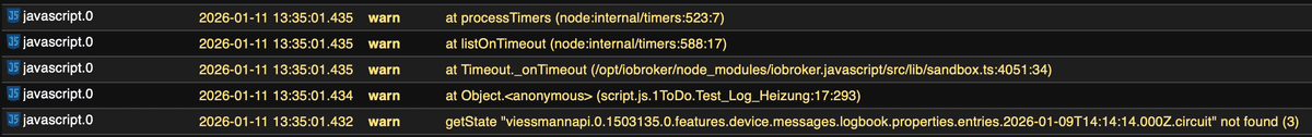

                  mibr85

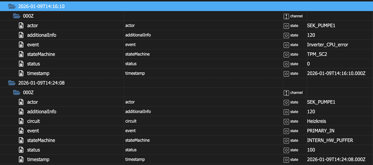

                  der fehler entsteht weil nicht jedes event den Eintrag "circuit" hat, kann ich das irgendwie abfangen im script?

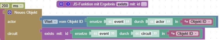

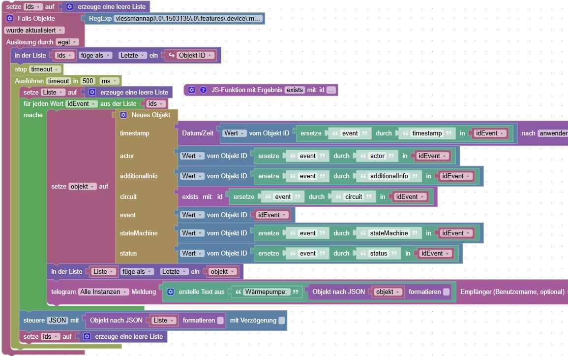

                        Mit einer JS-Funktion mit Ergebnis, die erst die Existenz des DP prüft:
                        if(existsState(id)) return getState(id).val;
                        return 'n.v.';

                            Ich habe leider noch ein kleines Problem, Der Heizungsadapter ruft nur 1x in 5min ab, dass heist aber, wenn in dieser Zeit zwei Logeinträge gibt, werden zwei Ordner mit einmal erstellt diese sehe ich im Objektbaum, aber es wird nur einer von beiden als JSON gesendet.
                            Geht das irgendwie abzufangen?
                            • M mibr85
                              @mibr85 sagte: werden zwei Ordner mit einmal erstellt
                              In welchem Zeitabstand?
                              Kann man zeitlich unterscheiden, welcher DP im ersten Ordner zuletzt und welcher DP im zweiten Ordner zuerst erstellt wird?

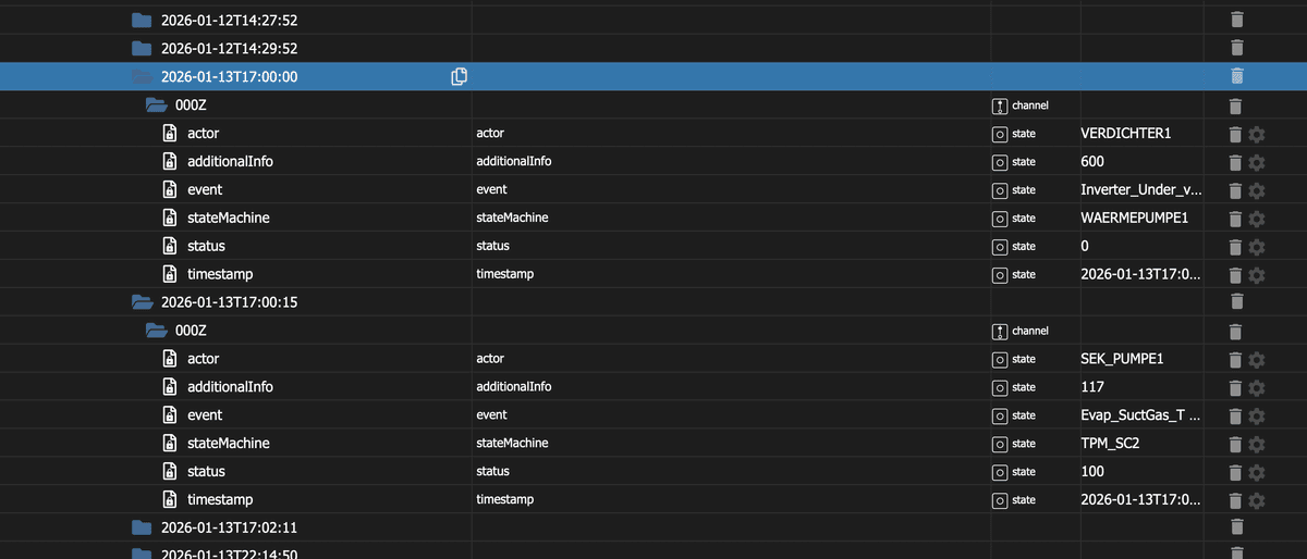

                                mibr85
                                hier sieht man ein Bsp. der adapter ruft 17:00 und 17:05 daten ab, 17:05 werden 3 Ordner zu jedem Logeintrag einer erstellt.
                                Als JSON wird nur einer von diesen versendet.
                                • M mibr85
                                  @mibr85 sagte: 17:05 werden 3 Ordner zu jedem Logeintrag einer erstellt.
                                  Dann muss eine Liste der Event-IDs verwendet werden, die in einer Schleife abgearbeitet wird.
