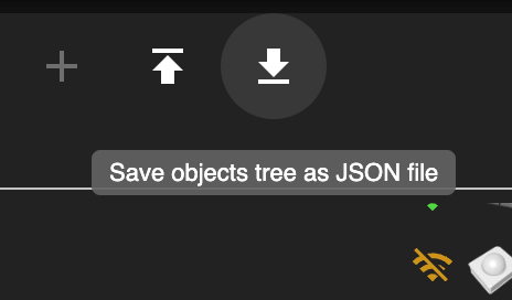

        hat noch jemand einen heißen tipp, wie ich massenanpassungen in meinen alias-datenpunkten vornehmen kann? ich habe sehr viele aliase auf den alten zigbee-adapter. die muss ich nun alle auf zigbee2mqtt anpassen, was sehr müßig. leider kann ich die datenpunkte auch nicht alle exportieren. mein zigbee-export ist immer 2.233B groß, es sind aber keinerlei datenpunkte enthalten.
        • AsgothianA Offline
          AsgothianA Offline
          Asgothian
          Du kannst die Datenpunkte als JSON exportieren (die Alias-DP's):
          Dann als Text die Quelle der Alias DP's anpassen. In den meisten Fällen sollte es reichen zigbee.0 durch zigbee2mqtt.0 zu ersetzen
          Danach das JSON wieder importieren.
          A.

            @Asgothian super, danke! das war einfach. ich hab die ganze zeit im alias-adapter nach export-import gesucht. hat alles funktioniert. top.
