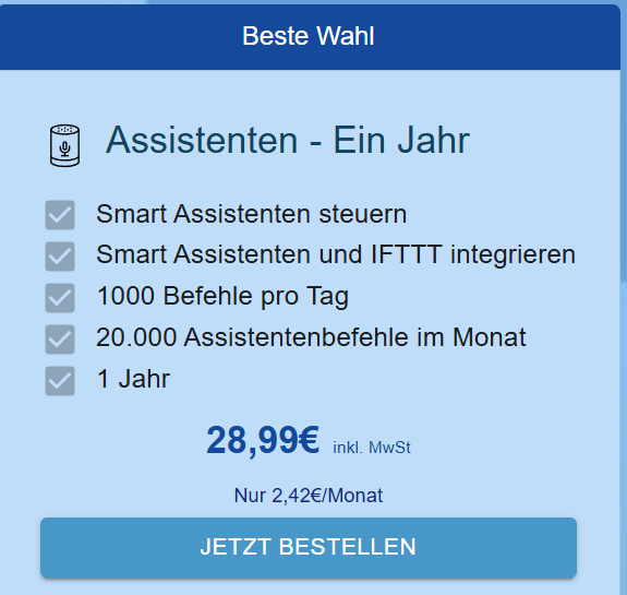

      Braucht's für den reinen Betrieb zuhause eine bestimmte (welche) Lizenz?
