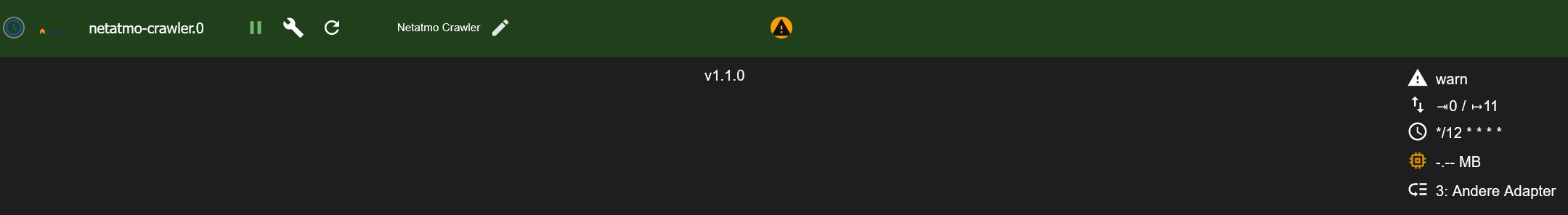

    Ich habe bei der Instanz schon das Loglevel auf warn/error gesetzt....

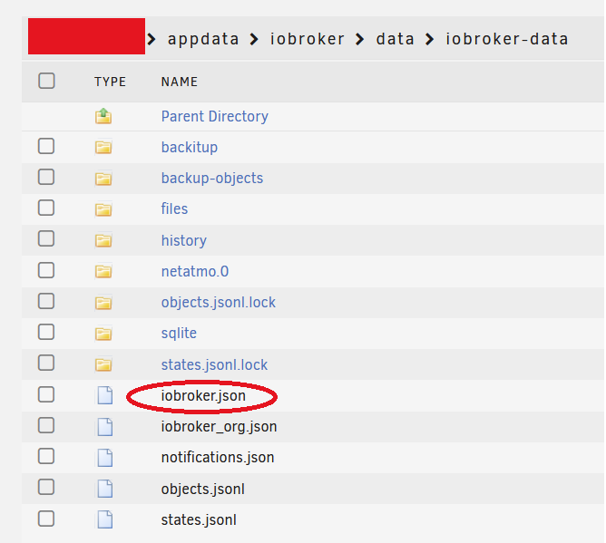

        Das zu bearbeitende File liegt bei mir (iob-Docker auf Unraid) hier:
        Ich habe mir das original als _org gespeichert bevor ich das neue hochgeladen habe.

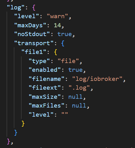

        Und dies ist die Änderung (info -> warn) im json file:
