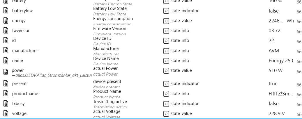

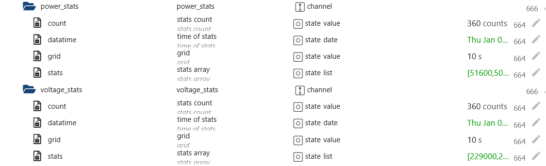

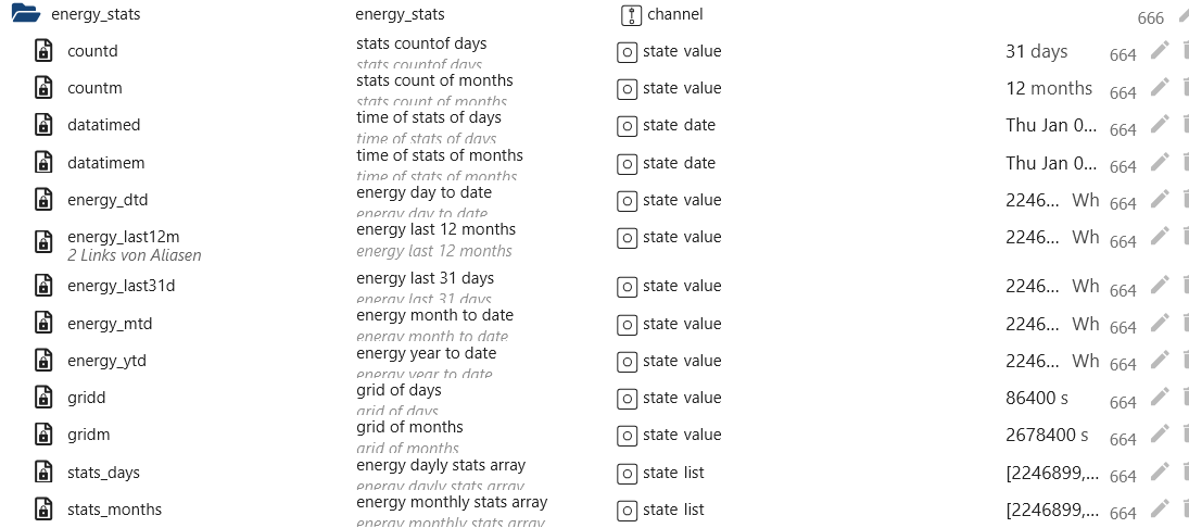

                Ok, ich habe den Zähler SGM-D4-A920N.
                Hier mal die Werte, die ich ioB sehe:
