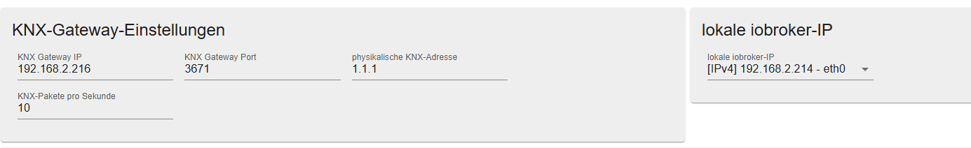

    ich hab das Problem dass meine Verbindung zwischen IOBroker und KNX immer mal wieder für ein paar Minuten abbricht. In dieser Zeit kann ich zwar Befehle über die IOBroker App an KNX schicken, aber die werden erst nachdem die Verbindung wieder funktioniert abgearbeitet. z.B. Licht an/aus
    Ich schicke alle 3 Sek. Infodaten (Wetter, KW, Wochentag, Außentemperatur,....) an einen MDT Glastaster. Bei einem Verbindungsabbruch bleibt die Anzeige stehen und bei erneuter Verbindung werden angestauten Daten sehr schnell angezeigt (Stapelverarbeitung), bis es wieder normal läuft.
    Ich verwende einen MDT KNX-IP Interface das mir der MDT-Serviceteam eingerichtet hat. Wenn die Verbindung fehlt soll ich nach den Tunnel Verbindungen schauen ob alle besetzt sind. Das ist aber nicht der Fall.

          Trag mal bitte bei den KNX-Gateway-Einstellungen bei physikalische Adresse eine von deinen Tunneladressen ein.
          Also die 1.1.230
          So wie es aussieht greift sich dein ioB die schon automatisch.
          ...und wie @warp735 schon schreibt müllst du dir deinen Bus zu. Entweder Telegramme nur bei Änderung schicken oder die Zykluszeit raufsetzen.
          Bei 3 Sekunden (ok, kommt natürlich auf die Gesamtanzahl der Telegramme an) kann dein IP Gateway schonmal in die Knie gehen.
