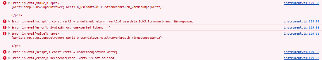

    Die JavaScript Konsole meckert auch, aber damit kann ich wenig anfangen (für den Fehler den Inhalt des HTMLs mal runtergestrippt auf die nicht funktionierende Binding):
    Das Problem hab ich schon die ganze Zeit bei VIS2 (> 1 Jahr) & aktuell habe ich die 2.13.4 im Einsatz ...
    Irgendwie stehe ich auf dem Schlauch und finde den Fehler nicht ... könnt ihr mir helfen?

        @OliverIO sagte in Probleme mit 2 Bindings in Vis 2:
        Der Umlaut ist das Problem.
        Nicht der Doppelpunkt?
        SyntaxError: unexpected token: ':'
        würde ich eher dort verorten.
        Aber Umlaute sind auch zu vermeiden, wo es geht.
          OliverIOO Offline
          OliverIOO Offline
          OliverIO
          @Thomas-Braun
          Ne, das im Browserfenster ist ja der interpretierte Code.
          Leider, daher ist binding auch sehr ineffizient, durchläuft jedes binding immer mehrere durchläufe die auch Fehler beinhalten.
          Umlaute in variablennamen sind nicht gültig.
          Umlaute in Objekt properties können verwendet werden, man muss dann aber mit der Klammer Notation darauf zugreifen.
          Aber so ist das binding umgesetzt, da hat er keinen Einfluss darauf. Die einzig Möglichkeit ist auf bestimmte Zeichen in datenpunkten zu verzichten. Daher sind bspw auch # Zeichen in datenpunkten problematisch.

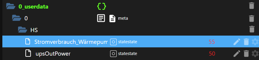

              Das Problem ist, das egal wie der Datentyp des Datenpunkts definiert ist,
              der Wert als String ankommt. Daher muss der Inhalt als erstes immer umgewandelt werden, da toFixed für String in javascript nicht geht. Der geht nur für Datentyp number
              Hier am besten mit parseInt oder parseFloat, je nachdem was da für Inhalte gewünscht werden.
              Hier mal ein Beispiel das funktioniert
              Beide Datenpunkte habe ich mit number angelegt
              <pre>
              {wert1:0_userdata.0.HS.upsOutPower;parseInt(wert1)}
              {wert1:0_userdata.0.HS.upsOutPower;parseInt(wert1)+100}
              {wert2:0_userdata.0.HS.Stromverbrauch_Wärmepumpe;parseInt(wert2)}
              {wert1:0_userdata.0.HS.upsOutPower; wert2:0_userdata.0.HS.Stromverbrauch_Wärmepumpe;parseInt(wert1)+parseInt(wert2)}
              </pre>
              Ergebnis sieht dann so aus
