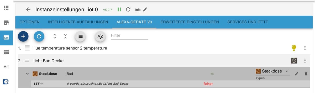

    Zum Test habe ich einen neuen Datenpunkt angelegt und diesen im IoT Adapter bekanntgemacht.
    Nach Gerätesuche durch Alexa und etwas warten war der Datenpunkt in der Alexa-App verfügbar und ich habe eine Routine angelegt.

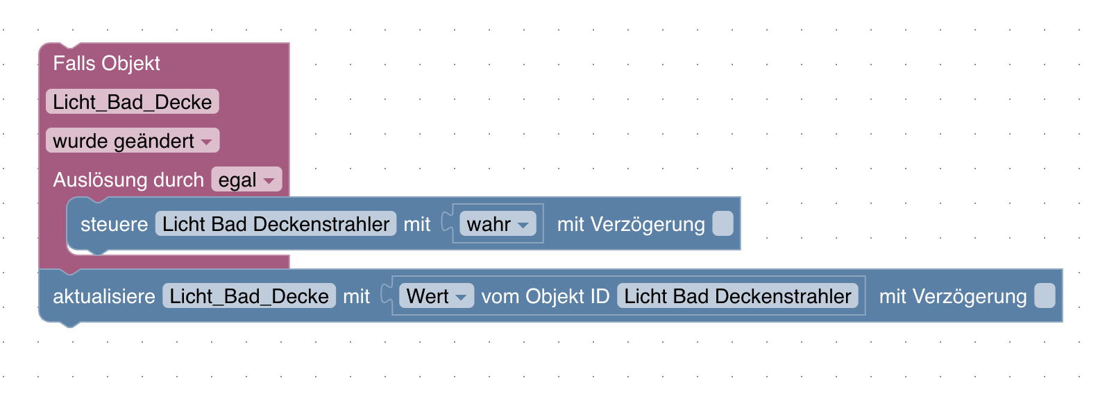

    Neues Blockly gebaut und Ausschalten (Wert ist false) will nicht klappen, nur über ein weiteres Einschalten (true) geht das Licht aus.
    Das Toggeln bekomme ich nicht weg. Ich denke, dass es mit dem Bestätigen zusammenhängt.
    Zum Schalten verwende ich den Baustein "steuere ...", aber damit wird bei der manuell erzeugten Variable keine Bestätigung gesetzt.

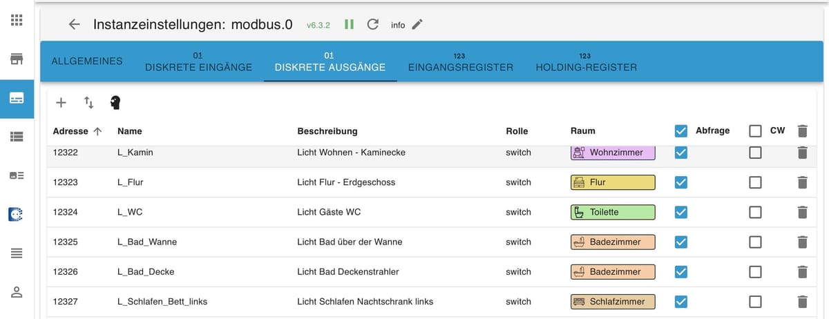

    Steuerung der Leuchten und Jalousien über eine WAGO 750-880. Auf der WAGO-Seite werden alle Geräte über Codesys-Bausteine gesteuert und natürlich auch via Taster geschalten. Seit 2017 läuft bei mir die WAGO und seit 2020 habe ich die Steuerung der Leuchten und der Jalousien über Sprachbefehle realisiert. Alles lief einwandfrei bis zur Umstellung auf den neuen ioBroker Assistent Skill. Natürlich habe ich alles nach Anleitung umgestellt, also neuen Skill aktiviert und alten deaktiviert, alle Geräte in der Alexa App gelöscht und Geräte neu suchen lassen - alle gefunden und damit soweit in Ordnung. In den Routinen waren die Sprachbefgehle alle noch da, aber dcie Aktionen nicht mehr verknüpft und bei Neueinstellen der Aktion war das vielbeschriebene Toggeln und Ausschalten über zweimal Einschalten mein Problem.

      @hdandi sagte in Modbus Geräte mit Alexa steuern nach Skill Umstellung:
      Was mache ich falsch?
      du zeigst nichts! 😉
      fang mal mit dem möglicherweise falsche Blocly an

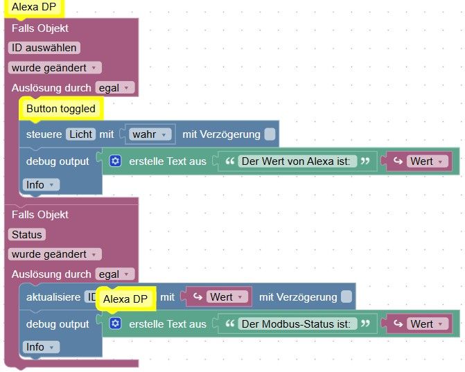

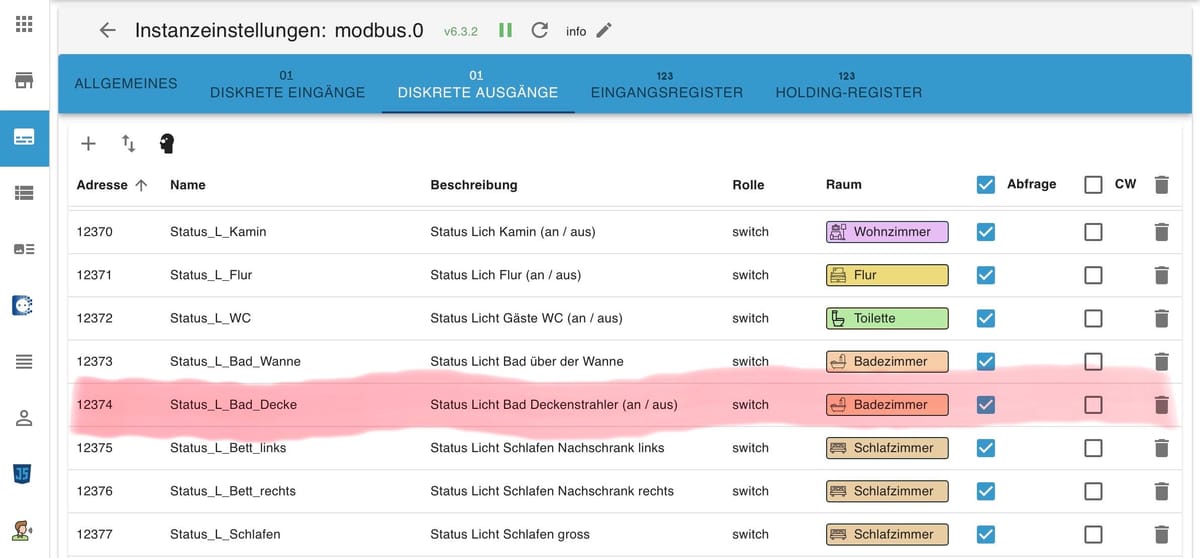

              @hdandi sagte: Was mache ich falsch?
              Lösche den Block "aktualisiere" und überprüfe den Modbus-Status per Trigger:
              Wenn der DP "Licht Bad Deckenstrahler" toggled, dann ist die Rolle "switch" falsch und es darf nur mit wahr gesteuert werden. Die passende Rolle ist in dem Fall "button".
              Man kann aber auch den Kommando-DP (Button) und den Status-DP in einem Alias zusammen bringen.

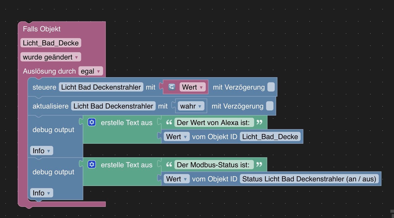

                Hallo paul53,
                vielen Dank für Deine Antworten.
                Dein Blockly Version 2 funktioniert wunderbar, herzlichen Dank.

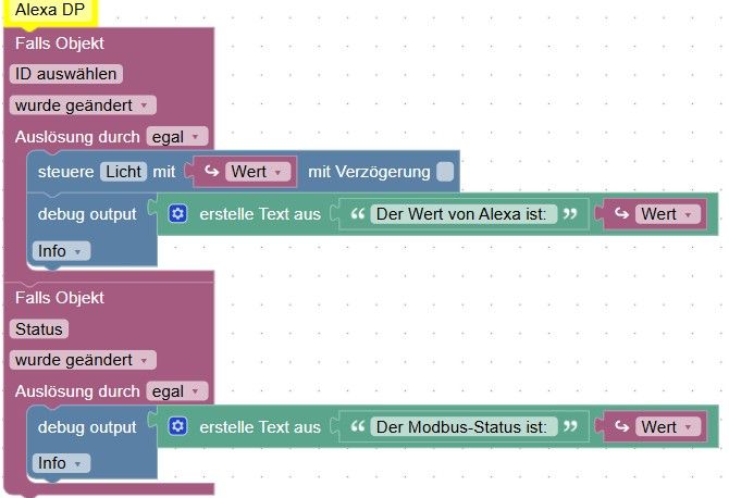

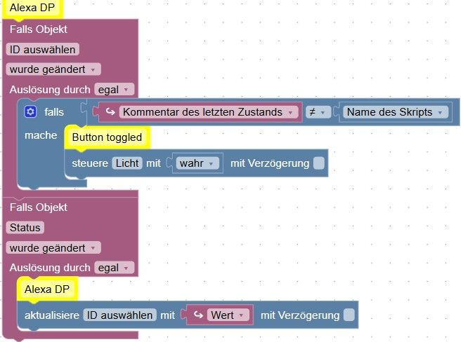

                  Ich habe mich etwas zu früh gefreut. Leider wird durch das Script das Schalten über die Taster unmöglich gemacht. Durch das Tasten wird der Status auf der Modbus-Seite (WAGO) geändert und das triggert das Blockly und löst "Aktualisiere" aus. Ich habe also den zweiten Trigger rausgenommen und das Problem ist damit gelöst.
                  Intel nuc mit Debian, x64, 4 CPUs, 2147 MHz, Modell Intel(R) Celeron(R) CPU J3455 @ 1.50GHz 7.64 GB RAM, Node.js v12.22.4, NPM 6.14.14, SSD 211.33 GB
                  • H Offline
                    H Offline
                    hdandi
                    Hier das angepasste Blockly.
                      das ist falsch!
                      das aktualisiere wird nur bei Skriptstart augeführt, und das steuere muss ein aktualisiere sein
                        @hdandi sagte: Ich habe also den zweiten Trigger rausgenommen
                        Dann hat der Alexa-DP nicht mehr den aktuellen Lichtzustand.
                        Die Rückwirkung auf den Taster verhindert man so:
                        Übrigens gibt es beim Alias diese Rückwirkung nicht.
                        @Homoran sagte in Modbus Geräte mit Alexa steuern nach Skill Umstellung:
                        Der Button ist ein Modbus-DP.
