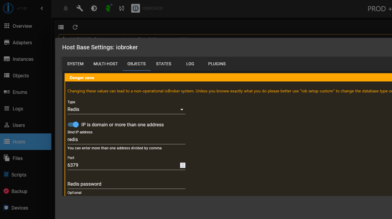

      Marc BergM Online
      Marc BergM Online
      Marc Berg
      @Hagiman2000 sagte in Frage zu Redis auf Windows und Backitup Adapter:
      Wie könnte ich dort prüfen ob ich Redis nutze?
      Im Admin den Expertenmodus aktivieren. Unter "Hosts" die Einstellungen öffnen.
      Pi-hole, Traefik, Checkmk, Conbee II+Zigbee2MQTT, ESPSomfy-RTS, LoRaWAN
      • H Offline
        H Offline
        Hagiman2000
        Danke das hat geholfen. Jetzt läuft das Backup durch und wird auch hochgeladen.
